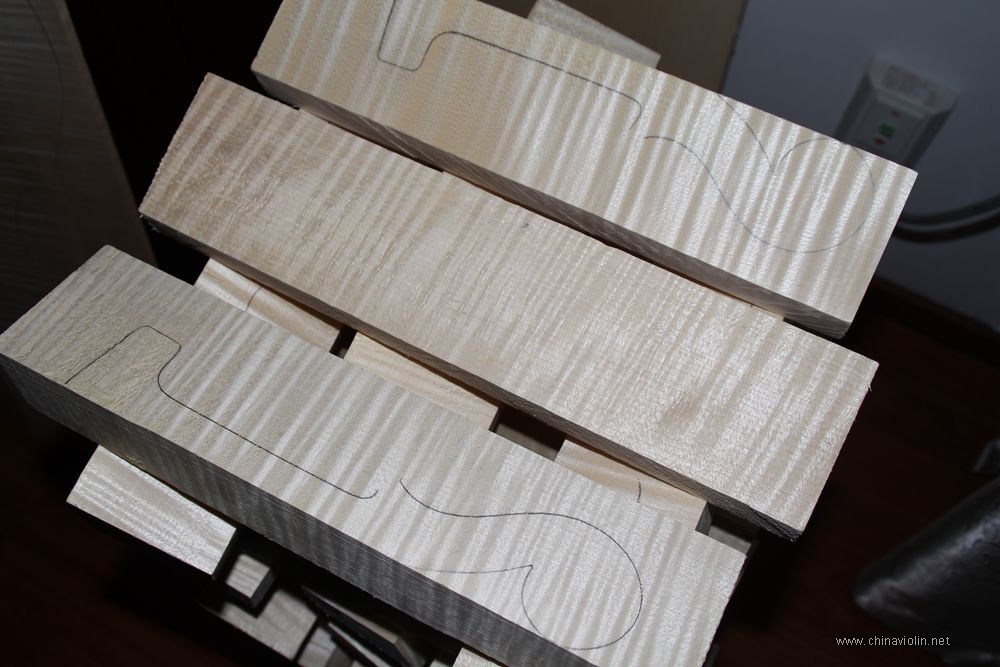

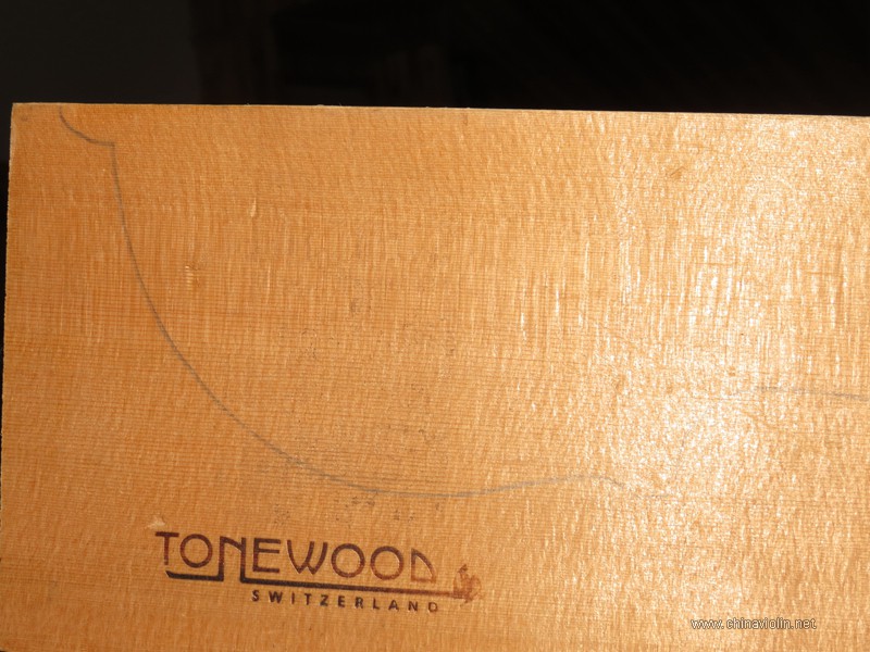

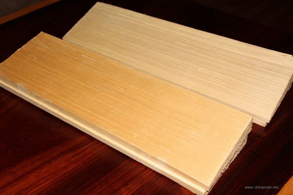

先从选料开始 选用阿尔卑斯山云杉
面板 木纹顺直 均匀 年轮紧密0.8~1.2 秋材细 材质要轻,干燥10年以上

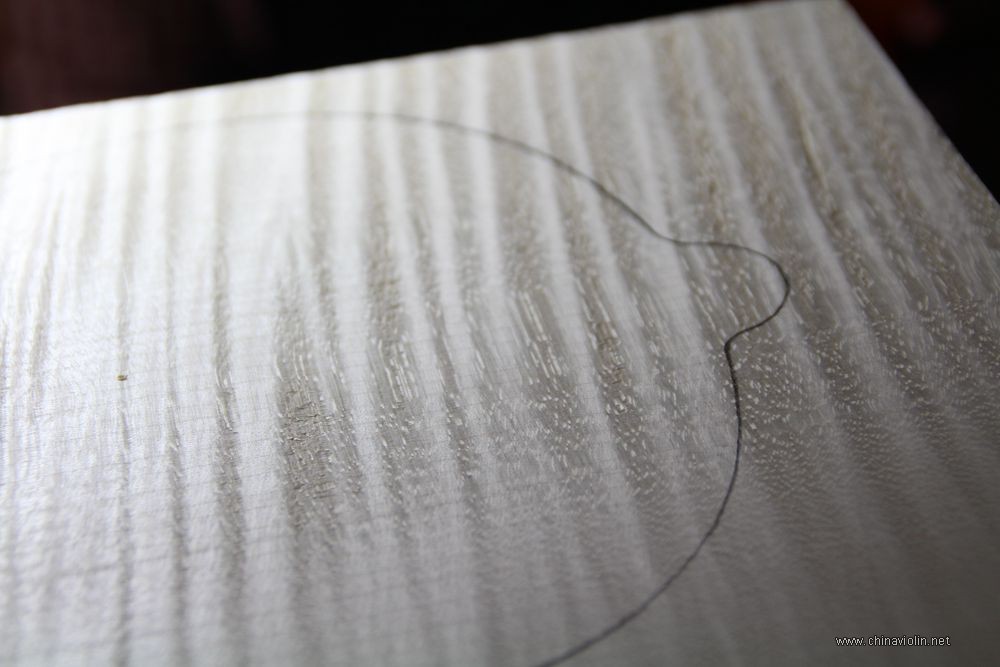

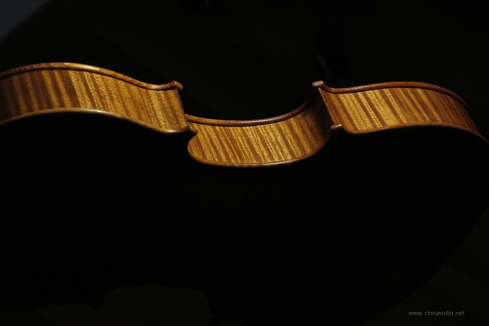

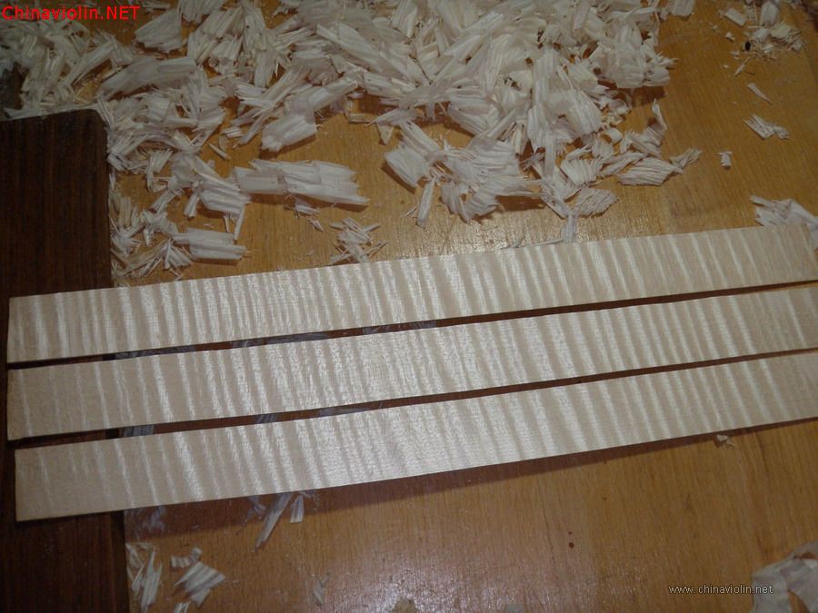

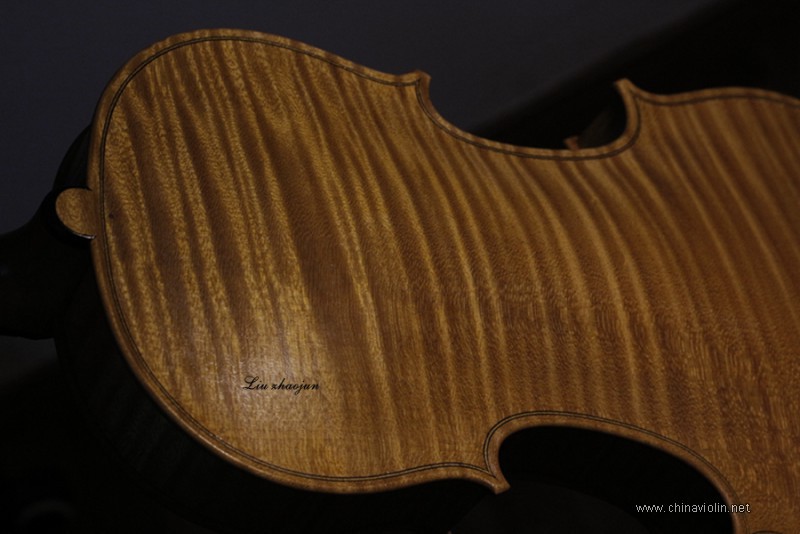

背板选用波西米亚及斯洛伐克 枫木,需要年轮密材质轻, 光泽度好 白皙透亮细腻有丝绸感,以下图是新料,我每年都买料,循环用买的最早的
背板和琴头最好是一棵树的,侧板也要最好从背板上出,背、面板传声速度都要快,这种料比较少,还要有丰富的挑选经验

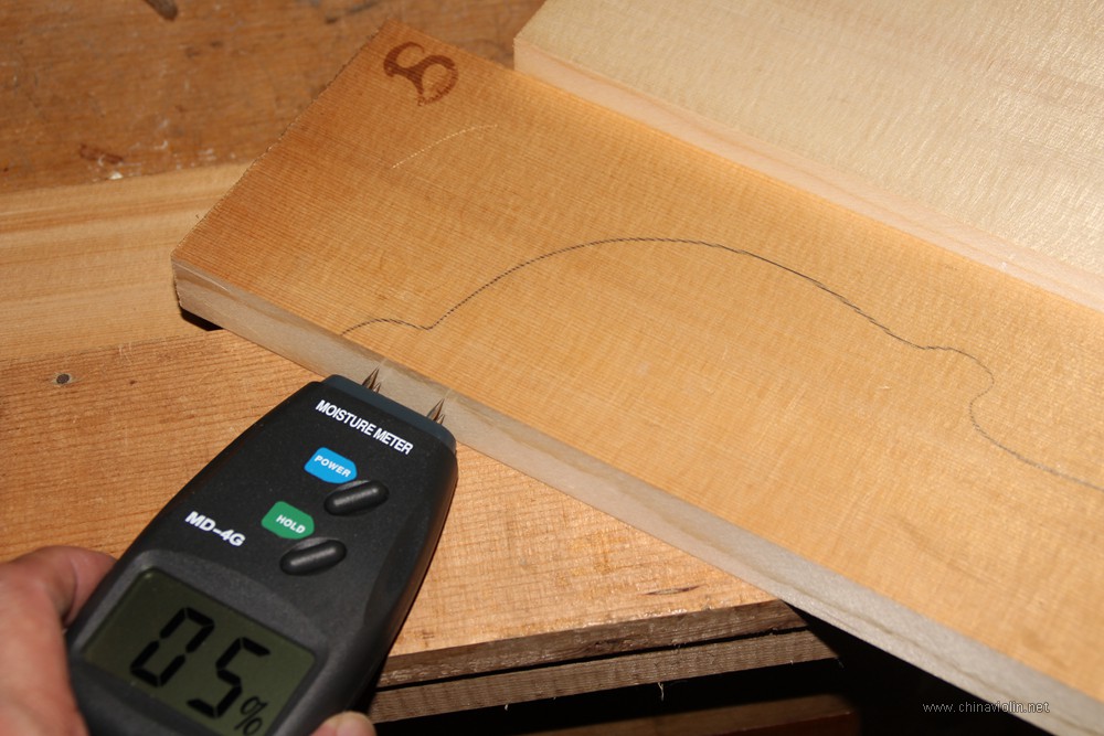

测量一下含水率

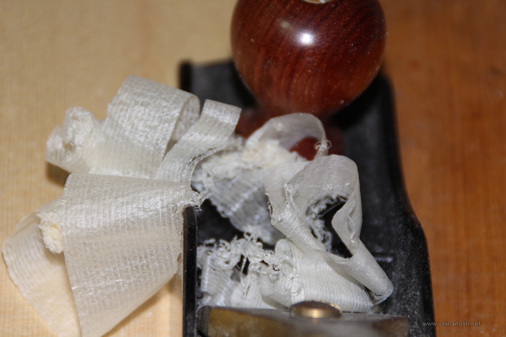

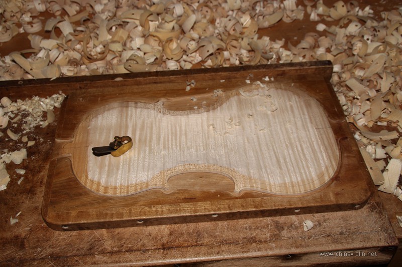

很喜欢薄薄的刨花

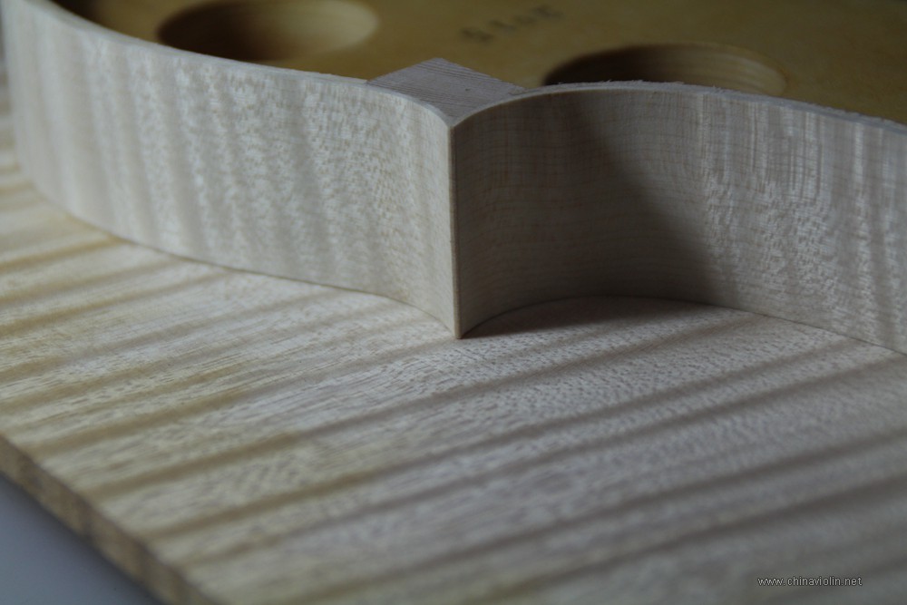

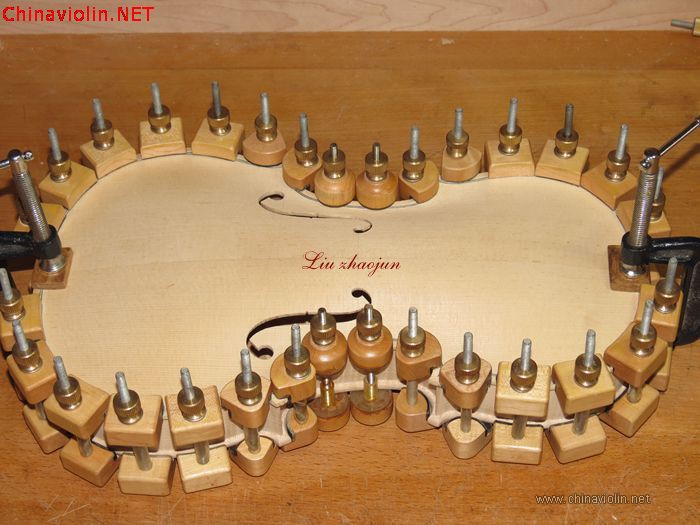

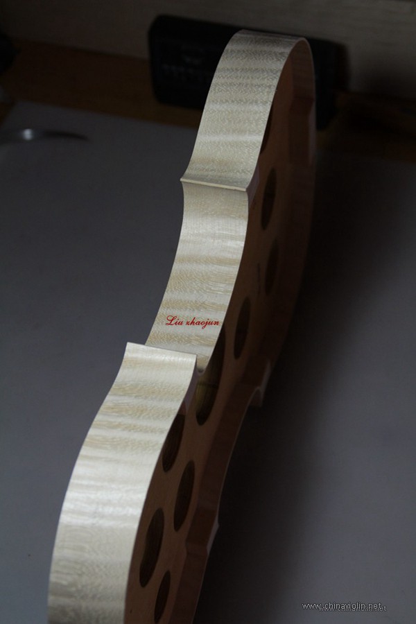

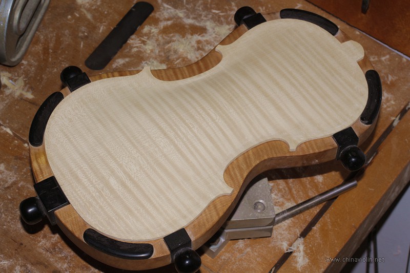

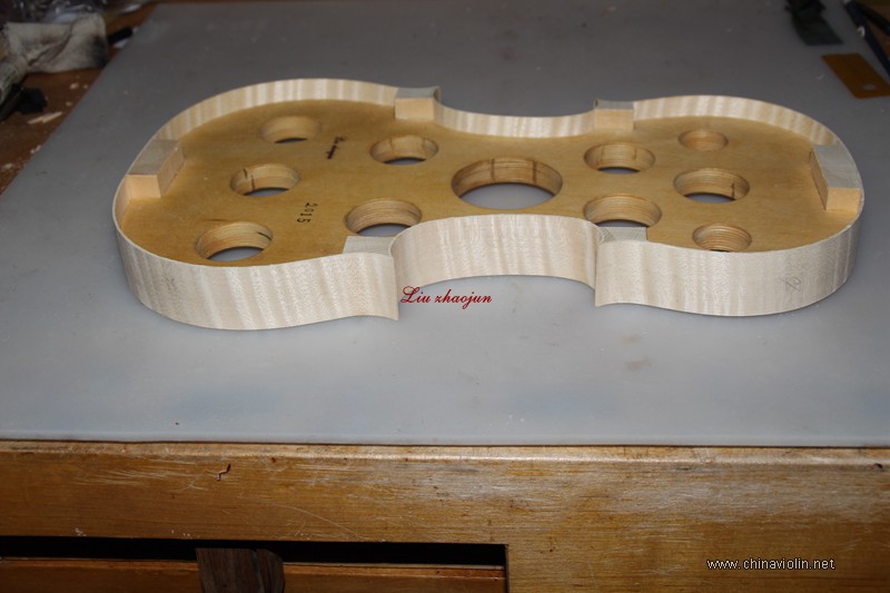

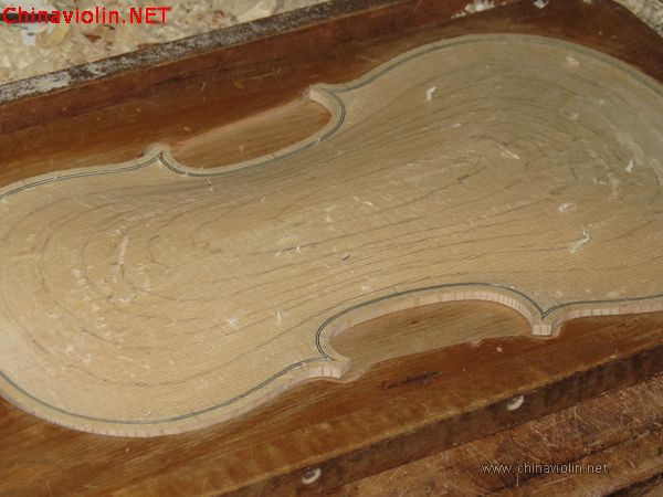

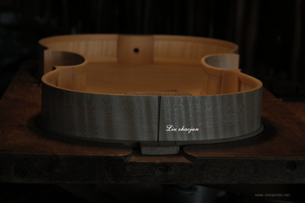

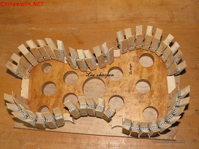

外轮廓 侧框制作

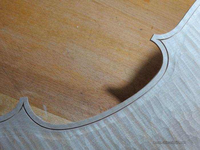

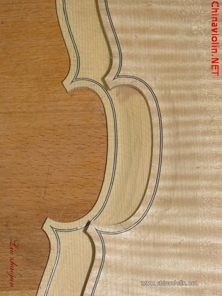

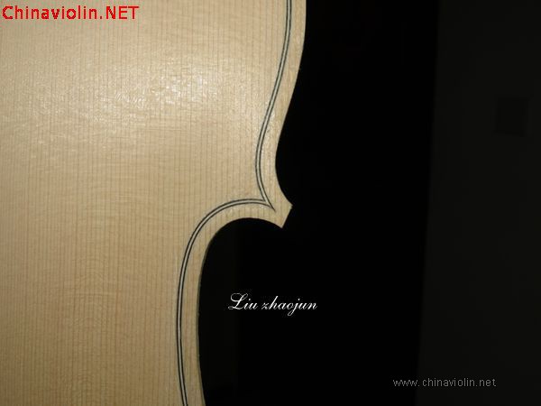

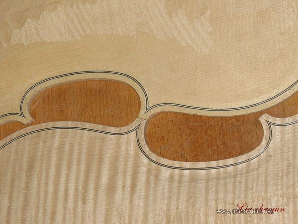

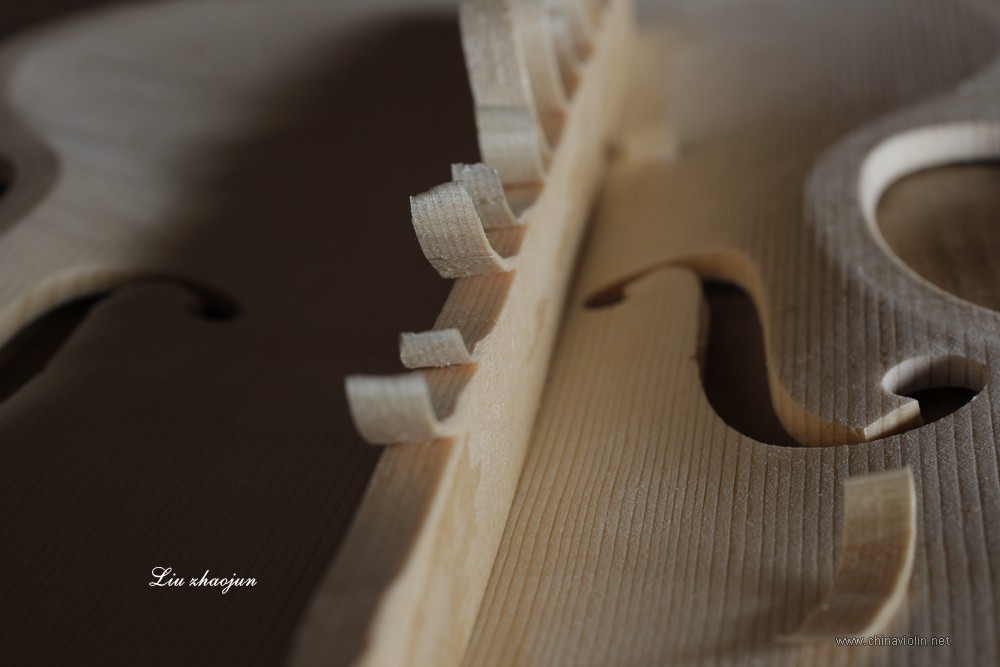

线条开槽,最难的就是峰针的保留,不能掉一点点

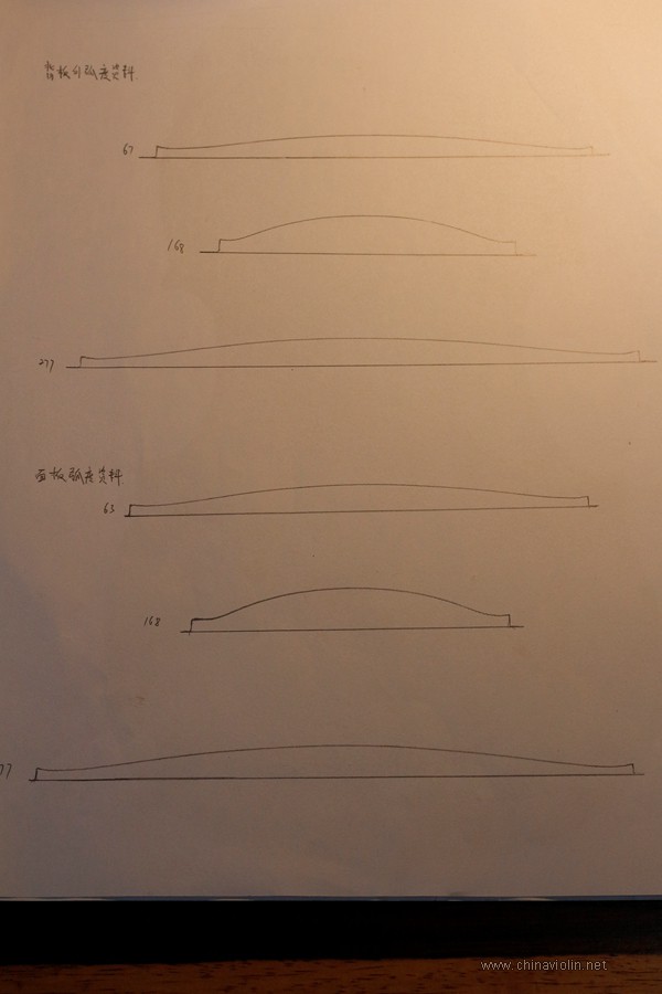

等高线 制作...

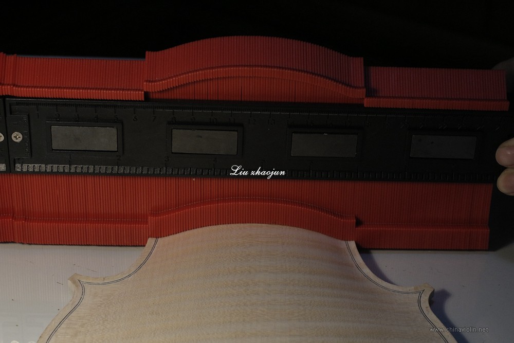

取型器可以拷贝某一把古琴,也可以留下作品的数据

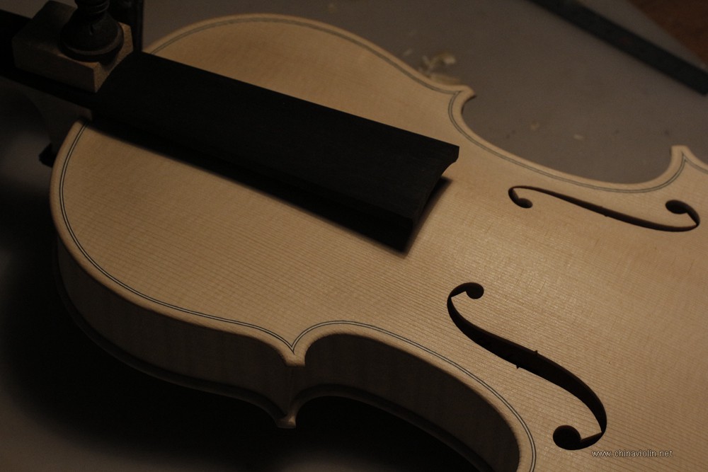

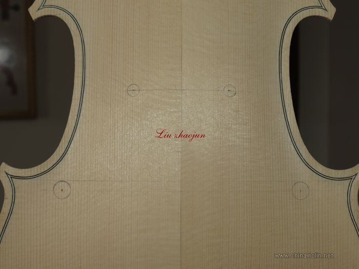

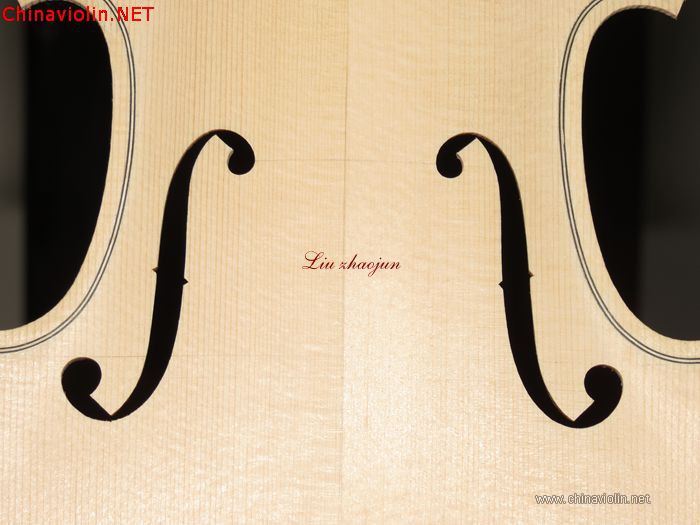

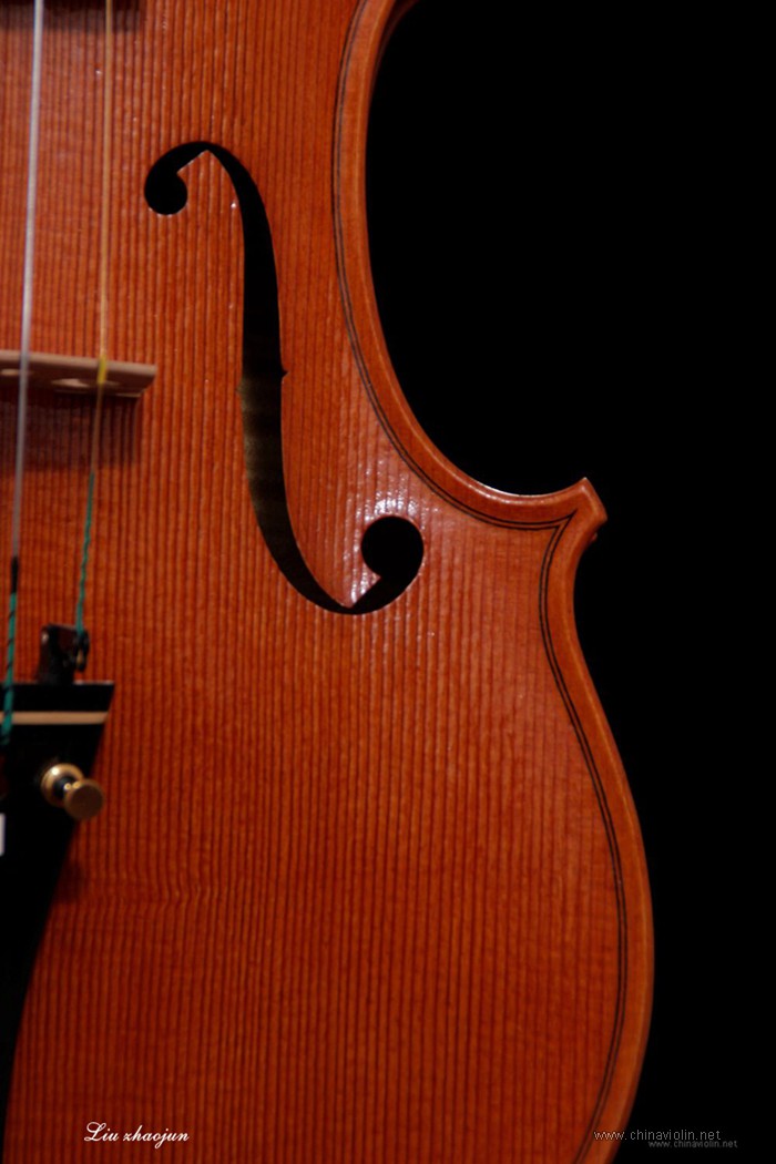

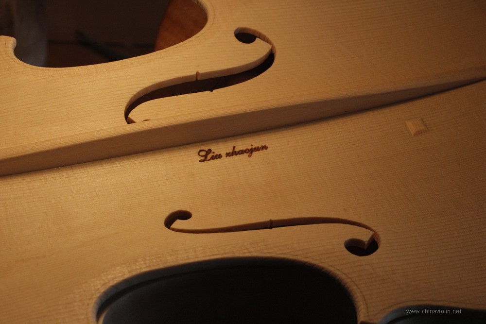

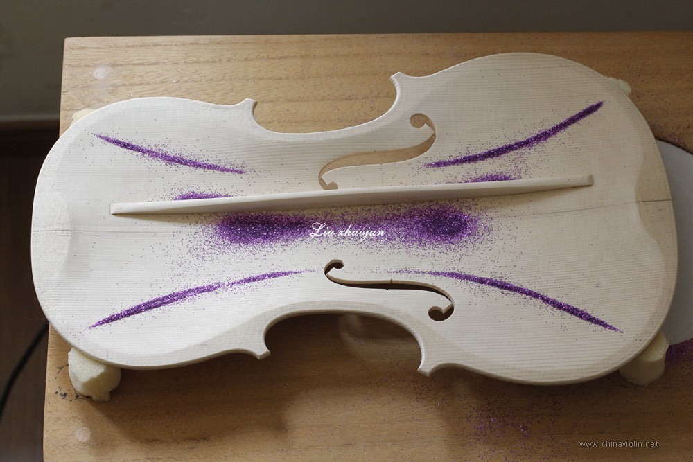

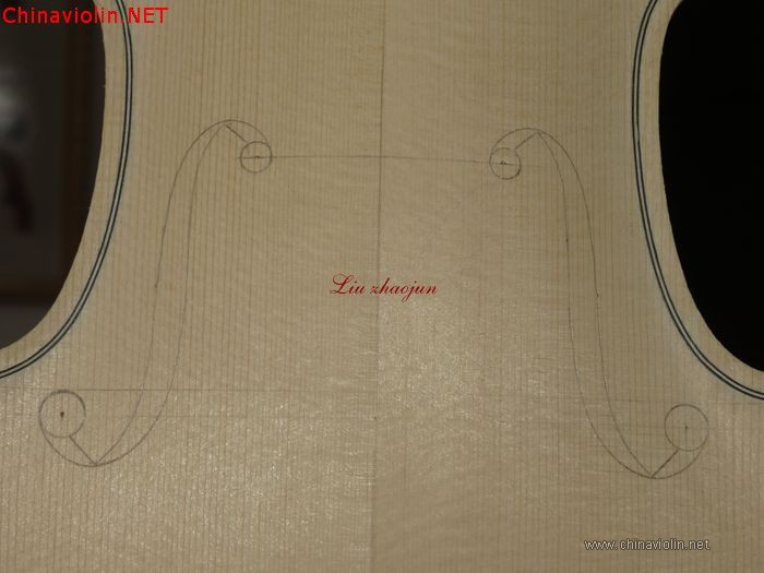

黄金切割法制作f孔,历史文献中记载St根据腰部的外轮廓的宽窄定位,也是定好音孔的宽窄调整音量,以f孔的四个孔为准.

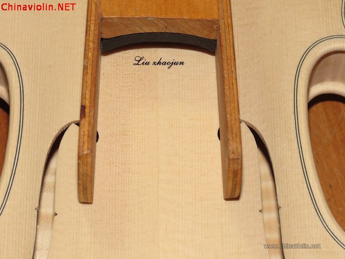

音梁的材质弹性,安装的位置、厚薄、部位的高低对低音的影响至关重要

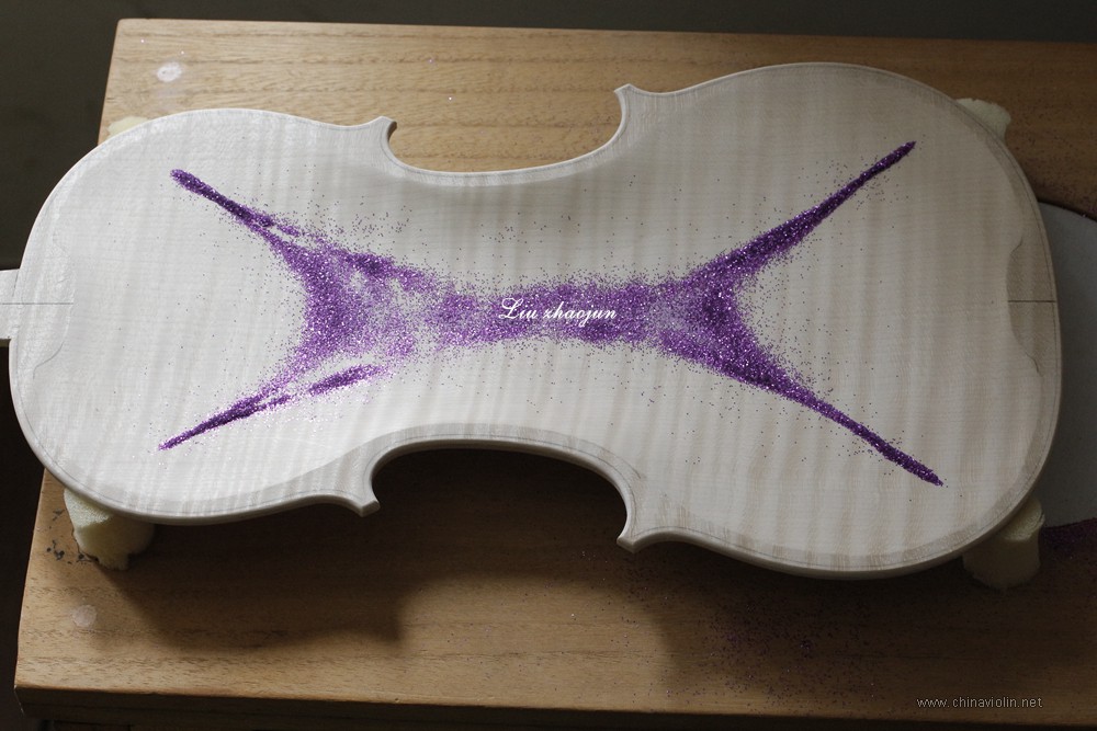

Hutchins模式图
视频:Hutchins 振动模式2和模式5,振动频率测试全过程
科学测试通过仪器可以了解琴板的振动频率、材料的传声速度,经过修饰可以更好的使面、背板匹配,让琴箱有更好的共振,这样可以得到需要的某些泛音,在琴板厚的基础上演奏者也可以感到新琴的松弛度;哈钦斯模式测试对琴箱的振动可以数据化,可以更深层次的了解提琴的声音.
几乎是毛培测试
这些数据是在琴板留厚的基础上,慢慢修饰的过程.....

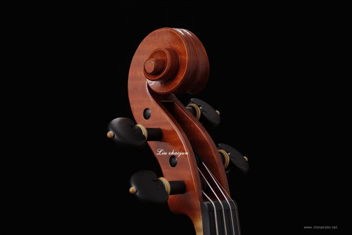

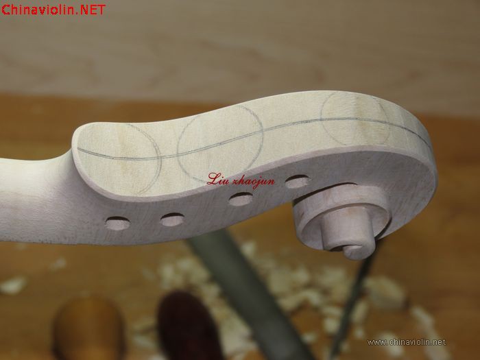

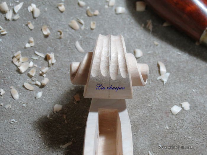

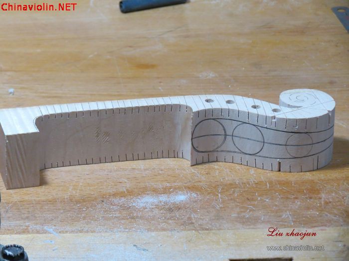

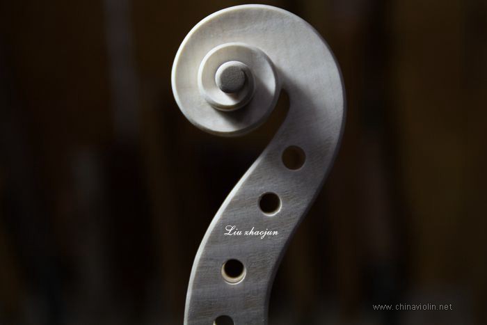

琴头的螺旋都是由不同的圆组成
按装琴头时,自己制作的测量正度卡尺

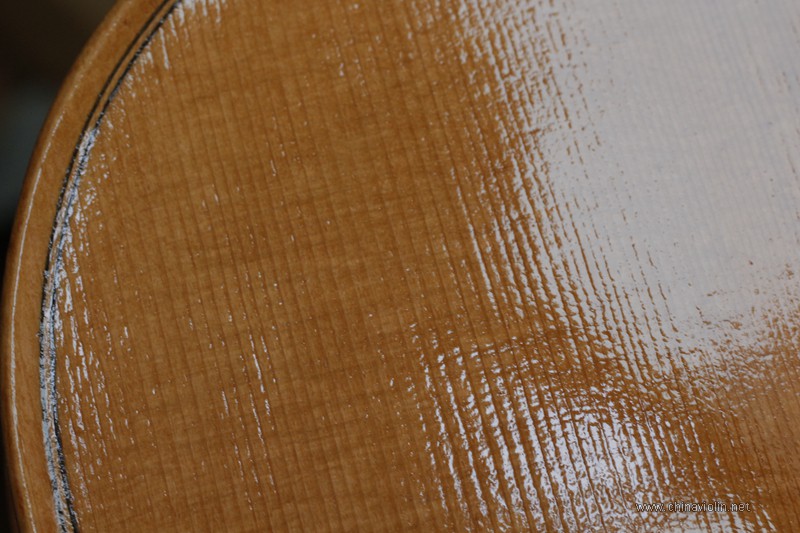

调配油漆
底漆是一种坚固吻合与木材中的物质,与面漆相反
坚固而柔软附着在木质层中.....

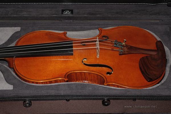

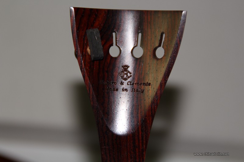

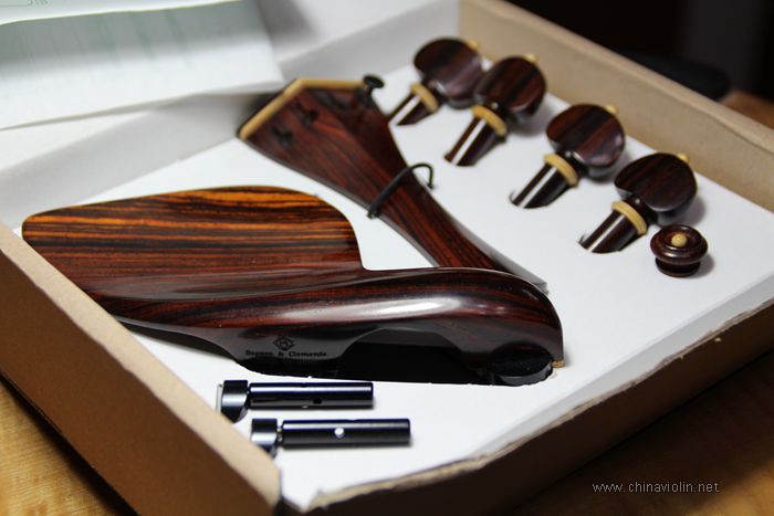

这是当代最好的意大利配件之一,可选用.

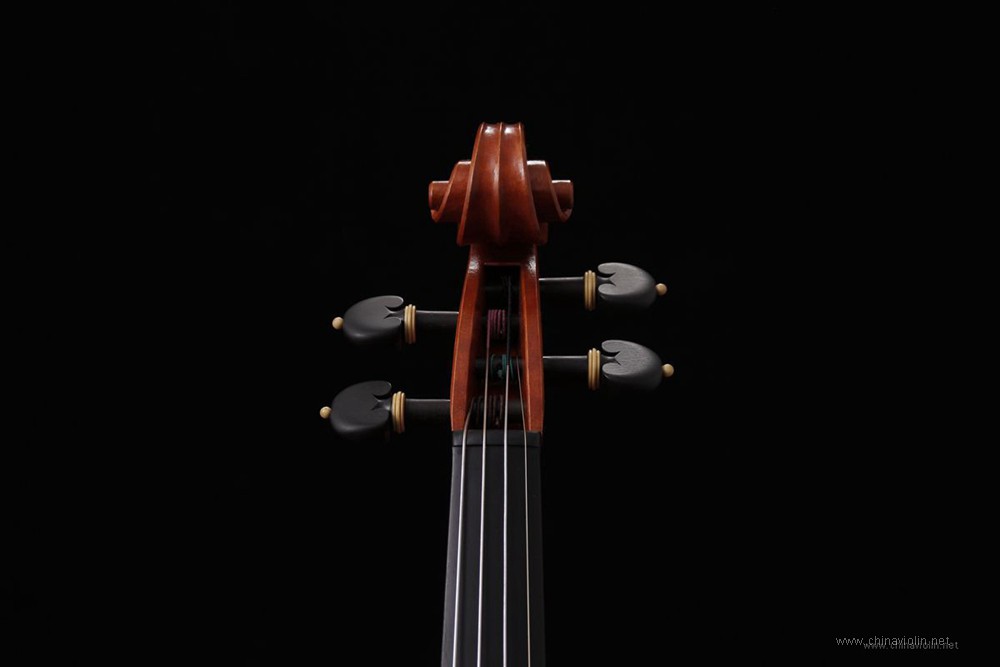

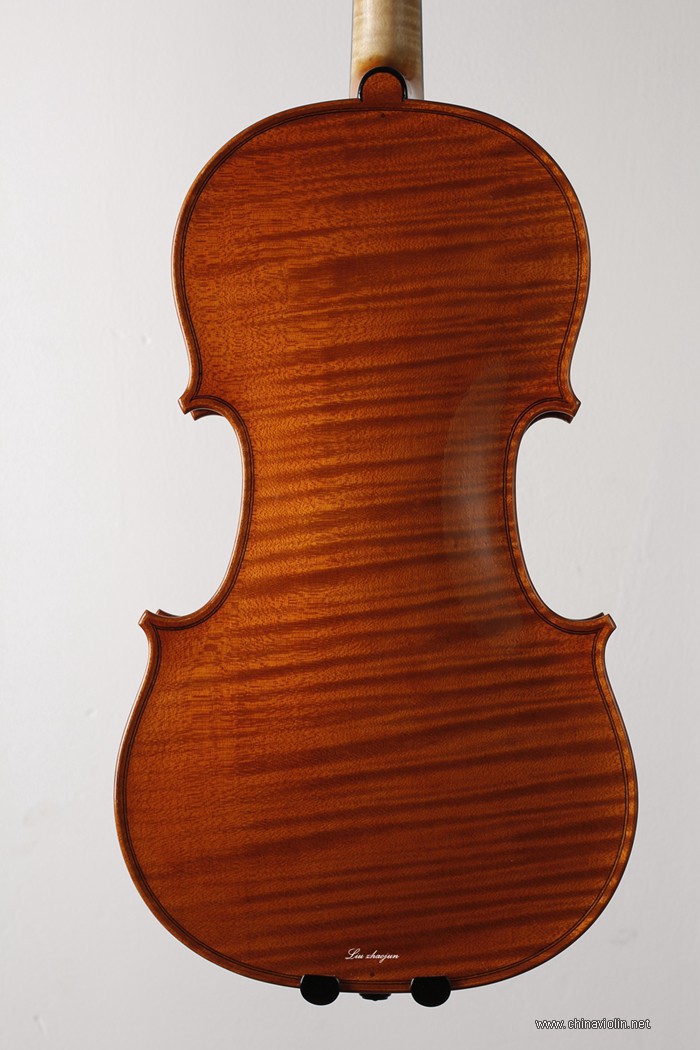

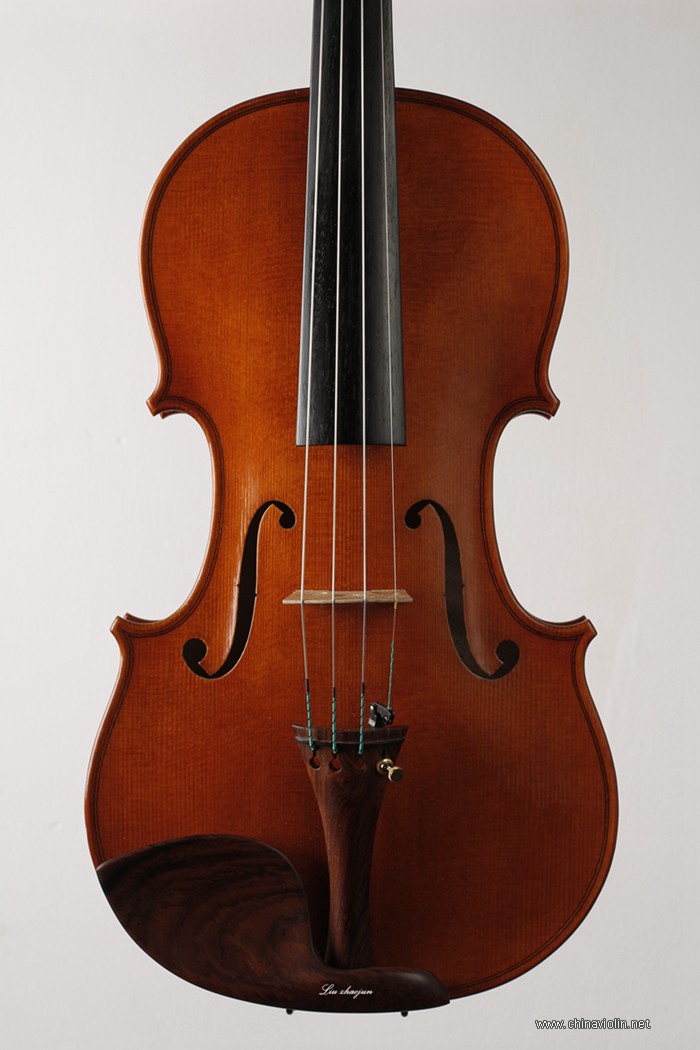

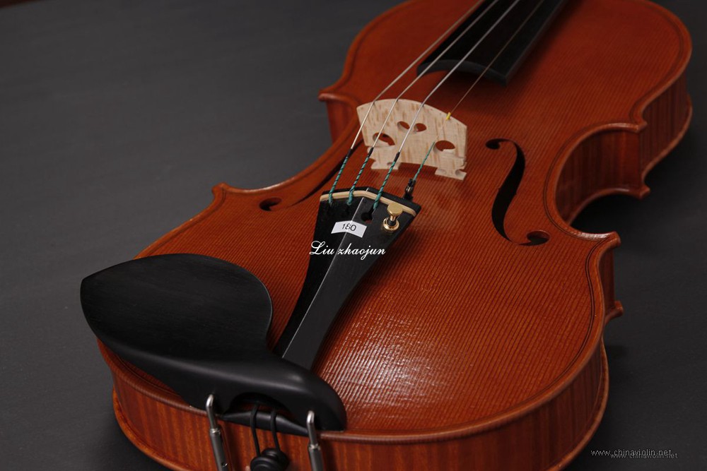

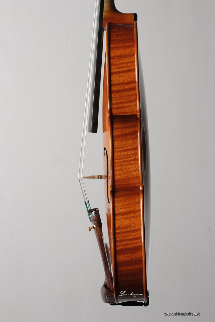

油漆结束装配完成
这是一把美国2016年比赛琴照片
