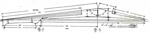

发表于 2017-6-17 13:24:47 | 显示全部楼层
tszyy 发表于 2017-4-6 09:46
也就是琴项上表面与面板下表面之间的加角。应该为7°。
 楼主| 发表于 2017-6-19 09:03:25 | 显示全部楼层
赵老师图画的真好。我会cad绘图,但贴不上去。加角确实错了!夹角正确。谢谢指正。
