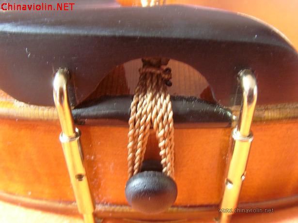

      但是小提琴的琴弦,在琴码与拉弦板之间的这段弦,与琴弦的主体完全不同,琴弦尾端是琴弦弯折回来扭成麻花状,再用线缠绕固定而成,那么琴码与拉弦板之间的琴弦,一部分是两股扭成并缠线,一部分是单股缠线,还有一部分是单股,这样的结构,其线密度完全不均一,加上缠线部分无法很好地振动,因为所缠的线不是振动性能好的金属线。所以简单地认为两段弦长度成比例,就能有和谐的共振,是没有合理依据的。
      如果下图所示,尤其是E弦,差异尤其明显。如果要考虑琴码两边的弦共振,至少应该把弦在拉弦板上再绕一圈,以避开这段弦的末端。

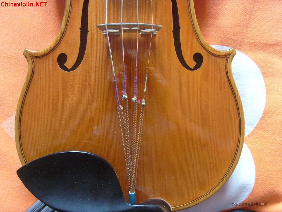

发表于 2017-5-30 20:50:39 | 显示全部楼层
我在看《提琴的制作与修复》,里面提到指板末端位置分割弦的比例是6:1,刚好是空弦隔两个八度的五度音。楼主是不是误解了这个呢?
发表于 2017-5-30 21:28:47 | 显示全部楼层
发表于 2017-5-30 23:31:11 | 显示全部楼层
这个有点意思,第一次看到。请问音色怎么样?
发表于 2017-5-31 13:22:56 | 显示全部楼层
   17楼老哥去掉拉弦板 ,琴音发空了吧?;那拉弦板还起阻尼作用呢。有 些东西还真离不开【配重】。约,5,6年前网友大家谈及,误认为拉弦板太重,压在马上,有碍琴的振动。因弦不够长,网友将拉弦板截短;老哥又近一步,----去掉之。绳,实验还可,担心绳的拉力,音定不住,跑音。
发表于 2017-5-31 13:29:04 | 显示全部楼层
音色有些变化,感觉太丑,跑音倒没有
