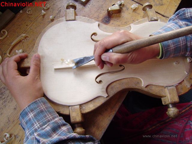

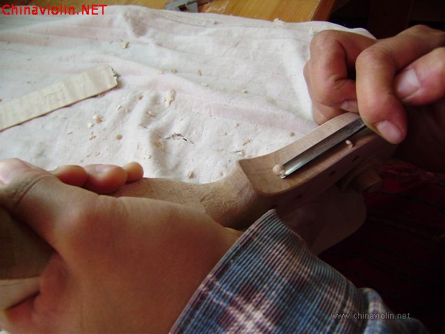

这两张图是李春玲制作师上传的图片,这样的操作姿势如何保证不会捅到左手?
发表于 2017-2-22 13:52:53 | 显示全部楼层
右手手腕顶着,手指活动范围有限,左手隔得远一点。
发表于 2017-2-22 18:58:28 | 显示全部楼层
腹部用力,熟练了问题不大。如果手用力,那就容易悲剧。
发表于 2017-2-22 20:29:44 | 显示全部楼层
手放刀刃走向前面,被削到是迟早的事情。
发表于 2017-2-22 21:45:08 | 显示全部楼层
可能只是摆拍。
 楼主| 发表于 2017-2-22 22:57:01 | 显示全部楼层
小于 发表于 2017-2-22 20:29
手放刀刃走向前面,被削到是迟早的事情。
我的大鱼际被捅到,就是第二张图片的姿势……悲催……
发表于 2017-2-22 23:52:44 | 显示全部楼层
只是做个广告嘛,手工姿势何必当真?
发表于 2017-2-25 22:42:03 | 显示全部楼层
亲们好的习惯很重要
发表于 2017-2-26 15:20:26 | 显示全部楼层
手最好放到侧面,即刀捅不到的地方。或者用木质的定位块或挡块固定在工作台一端,或者用合适的夹具固定。或者换个角度,既然你动手能力很强,设计制作一个简单的限位装置?即可以调整、限定刀具运行距离的装置。最后,建议推刀时拿着劲,即使削空了也不至于推进太远,如同文人制印的用刀手法。
发表于 2017-2-26 22:08:37 | 显示全部楼层
'手不放在刀前面",这个动作要养成习惯.
