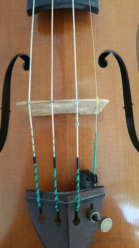

琴弦皮破了,可以打个结,错开破的地方,好像对音色没什么影响。如图
 楼主| 发表于 2016-12-12 14:54:23 | 显示全部楼层
图,终于传上了!
发表于 2016-12-12 15:31:42 | 显示全部楼层
好办法,但你的琴马勾太深导致琴弦受损了

发表于 2016-12-13 05:24:18 | 显示全部楼层
不要打结,把这根弦在拉线板上多绕一圈如何呢?

发表于 2016-12-13 19:43:50 | 显示全部楼层
为什么会从这个位置脱皮呢,可能还是琴码上陷进去太深
发表于 2017-5-4 12:58:40 | 显示全部楼层
      琴马上的线槽,用刀背,或者是钢板尺子压出就行了,避免用刀刻、用锉锉。深的线槽会伤害琴弦,而且会越来越深。我有一个好方法,你看看我发的帖子就知道了。
