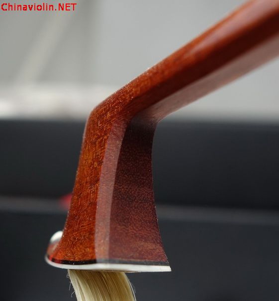

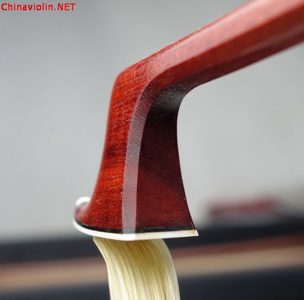

发表于 2014-2-19 12:27:00 | 显示全部楼层
 大多数的厂家不会同意你的换弓要求,当然我这儿除外,哈哈!
弓头断,有几个原因。
1,跌落,而且是姿势不好,弓头直接触地。
2,弓头的年轮不对,请看图例。
第一图,弓头后年轮与弓头骨片几乎是平行的,我们称之为零角度。
第二图,弓头后年轮与弓头骨片大约为30度。
如果弓头后的年轮与骨片角度超过70度,那么在日常使用中断头的风险会大大增加,断头概率5%以上。
3,这也是绝大多数弓头断裂的原因:使用急功近利的方式,把弓的外观处理的更加讨人喜欢。
大多数的朋友可能没有接触过做弓的原木,真的是种类繁多,外观是红、橙、黄、绿、青、蓝、紫,,都有。相当一部分,在一支弓木上,同时伴有不同的几种颜色,或色差。
但是我们看到的弓的颜色几乎都是黄、或红,或咖啡色。
其实,木材的表面都会氧化、老化。随着年代的久远,整体外观都会逐渐统一,并随之变深(请参照老弓子或老家具)
但是大多数的我的同行,为了让弓在出售时有更好的卖相。普遍使用的方法是,用硝酸洗弓杆。
硝酸能让木质表皮快速老化,并加深颜色,接近深咖啡或深红色,随后再刷上色漆。
我相信几乎所有的朋友都了解硝酸的特性,它会对木质结构牢度产生严重的伤害。弓头在一支弓上,又是受力最大的部位。所以,很多时候,当弓头撑不住压力时,便会自动爆裂。
这就是通常弓头断裂的最大原因!
