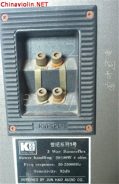

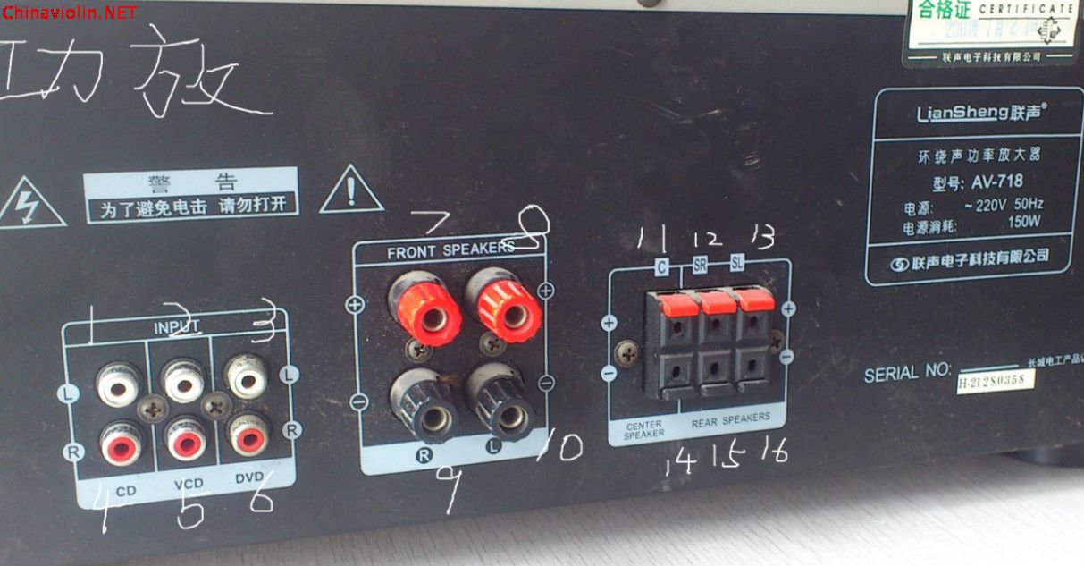

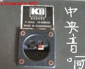

大家帮我看看这个音箱怎么链接电视,音响左中右三个,功放一个,红白黄线一根,音箱线三根。下面传上图片,大家帮忙看看哈。或者还缺什么,谢谢哈。

左右箱子的1234接2个头就行了,12或者34,对应功放的7、9和8、10(2个喇叭)。中置接功放上的11、14。功放上的输入分3组,1、4/2、5/3、6,选一组接电视机,插头都是2个一对,颜色对好。

音箱1、2接功放7、9或8、10.
