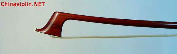

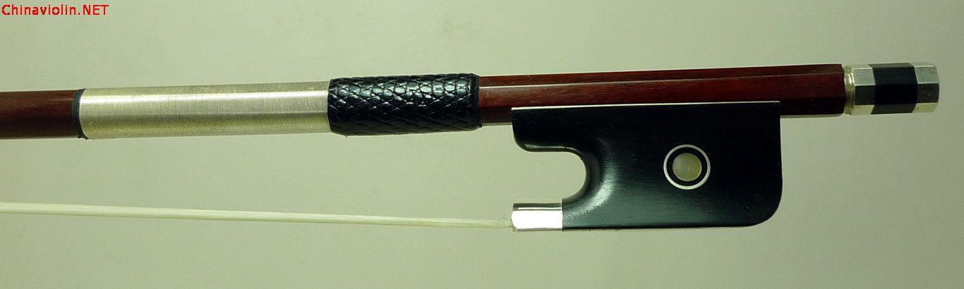

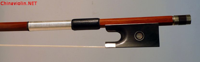

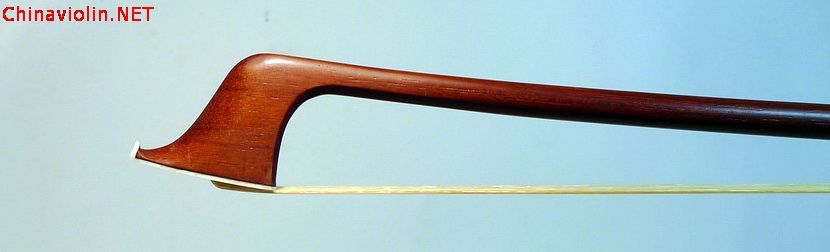

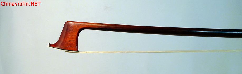

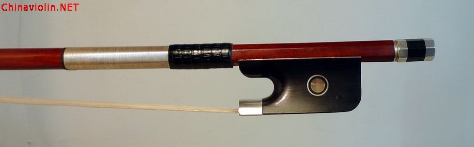

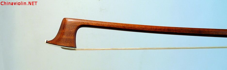

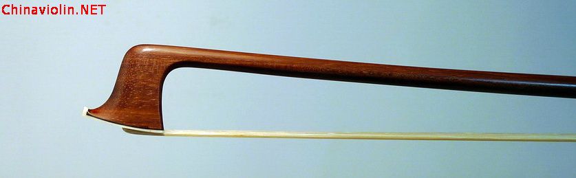

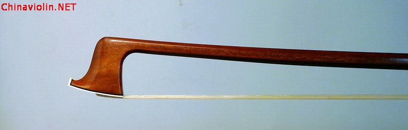

1.工作室巴西木铜弓,材料精选巴西木(檀木),圆或八角,白铜或黄铜配件,价小提弓500元,大提弓600元。

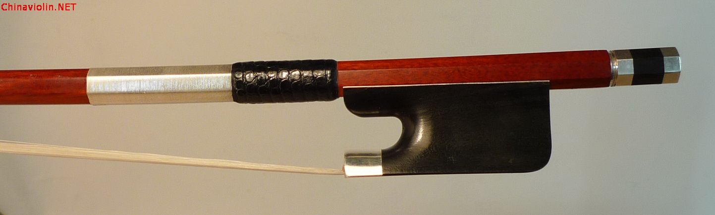

2,工作室巴西木银弓,圆弓,材料精选巴西木(檀木),乌木或牛角银配件,小提弓800,大提900。

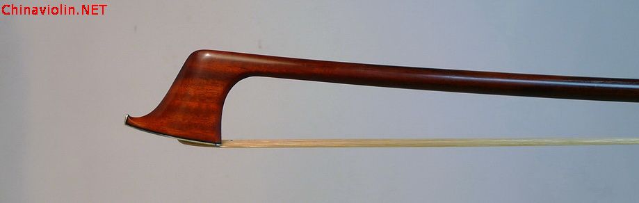

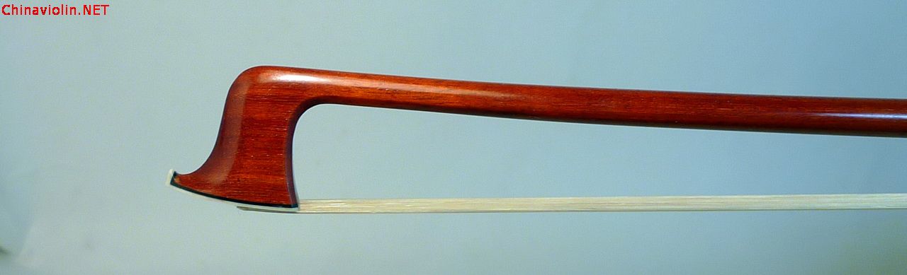

3,工作室初级苏木弓,圆或八角,白铜配件,小提弓1000元,大提1200元。

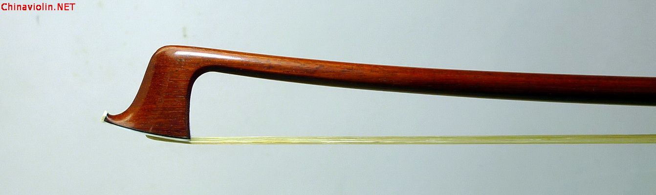

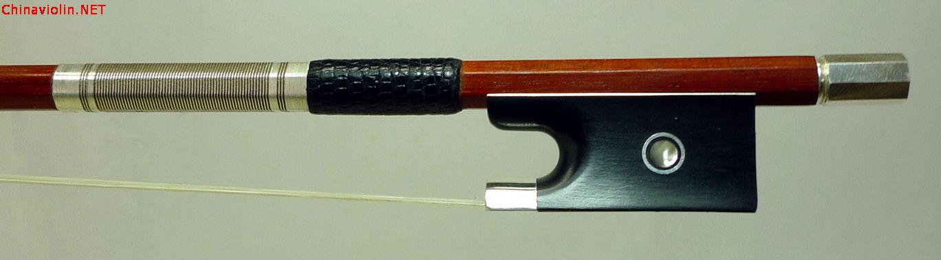

4,工作室中级苏木弓,圆或八角,银配件,小提弓1600元,大提弓1800元。

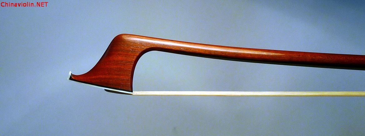

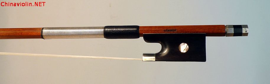

5,工作室高级苏木弓,圆,银配件,小提弓2200元,中提弓2300元,大提弓2500元。

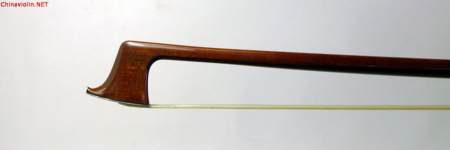

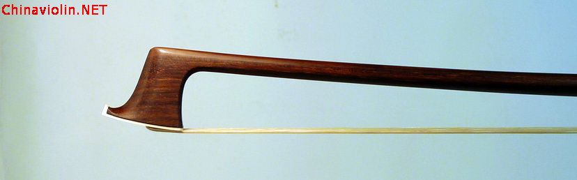

6,JF Lee弓,A级3800(部分制作),独立制作B级6000,C级10000,D级18000,金弓28000.
注:考虑到诸多因素,从2020元旦起全面调整JF.LEE弓,工作室级别仍维持原价。
弓型参考https://www.chinaviolin.net/bbs/dispbbs.asp?boardid=87&Id=65195

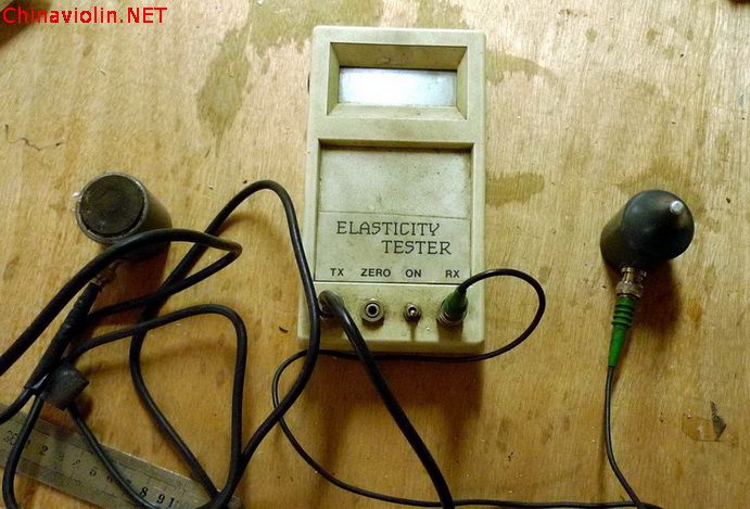

先让大伙看一个仪器,这台类似于万能表的仪器正式名称为Lucchi meteri,也可以叫ELASTICITY TESTER,英文直译为“弹性值测试仪”。它是由一位意大利制琴制弓师Lucchi先生在九十年代后期发明的第一代弹性测试仪,价格二千欧元左右。
此仪器的工作原理————基于超声波流速,利用超声波在木材两端的传声速度,结合材料超声弹性量及密度,测出的数据为综合后的木材机械理论强度。数据越高,意味着木材硬度越大,弹性越好。尽管这个数据不能说是弓好坏的唯一标准,但它可以让制弓师用最弱智的方法来快速的区分木头的等级。
我接触过的琴友,很多对弓的了解远远要比琴要少。甚至肤浅的理解,只要是苏木弓,巴西苏木,必定是一支很高档的弓,这是完全错误的。任何木料都有三六九等,就如同欧料也分很多种,也有3A 4A 5A不同等级一样道理。
苏木的理论弹性值在4.0-6.2之间,数值构成成锥形,也就是说以中间档4.5-5.2分布最多,越往上越稀缺,5.5以上的苏木,均可以归类为高级材料。合适做弓的苏木弹性值在5.0起始,由此可见,有将近半数的苏木原来是不适合做弓子的。
除苏木外,还有很多种木材可以做弓(关于苏木为什么能成为最适合做弓的材料,我会另外开贴讨论)。我的工作室中低等级通常使用的是巴西杂木,国内学名南美紫檀,俗称黑檀或黄檀。它的树皮为浅黄色,逐渐到褐色,树芯通常为黑紫色,密度极好,木材硬度普遍的要超过苏木。但是它的木材特性决定了不如苏木有弹性、刚柔度,音色、层次感均不及苏木(详细比较我会在日后另外开贴说明)。巴西木的价格也远比苏木便宜,因此允许百里挑一来选定材料,只有弹性值在5.5起,才算是Bowshop选料标准的及格分。

请教李师傅,你说的小提琴弓的弹性值 初级弓5.4-5.6,中级弓5.6-5.8,高级弓5.8左右,顶级弓5.9以上 是指的是您制作得弓,还是工作室的弓的标准 如有出入,能否明确不同的标准弹性值是啥?
 楼主| 发表于 2013-5-8 10:11:00 | 显示全部楼层
以下是引用路人丙在2013-5-7 22:10:00的发言:
请教李师傅,你说的小提琴弓的弹性值 初级弓5.4-5.6,中级弓5.6-5.8,高级弓5.8左右,顶级弓5.9以上是指的是您制作得弓,还是工作室的弓的标准 如有出入,能否明确不同的标准弹性值是啥?
路人兄,以上是JFLee个人弓选材标准。
工作室苏木弓弹性值从5.0起
工作室巴西杂木弓弹性值从5.4起

李师傅能否介绍一下我们自己能否用一种什么办法测定弓子的弹性值(大概准确就可以),先谢谢!
