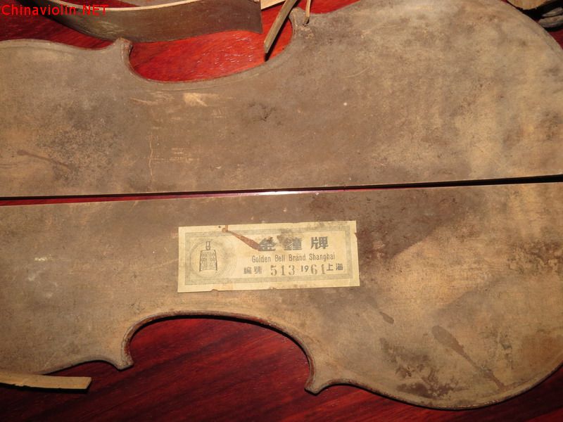

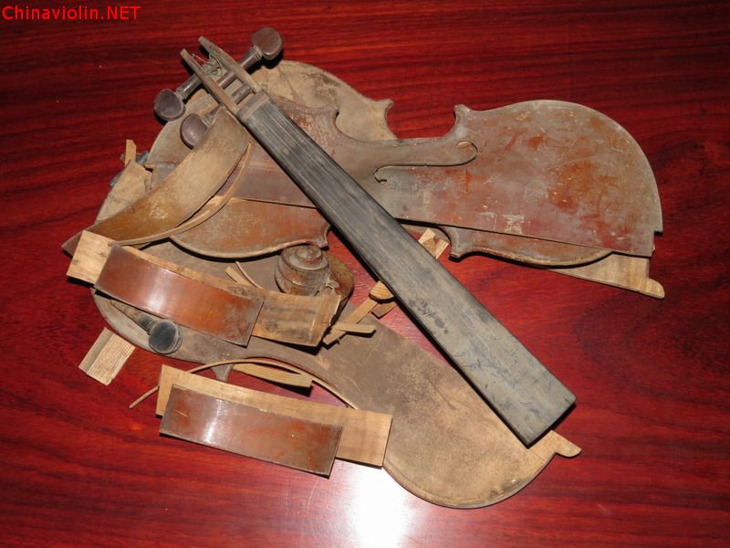

看到这琴时,又惊又喜,惊的是怎么可以零散成这样子哈哈..喜的是零部件还没怎么丢失。

是我非常要好的朋友,修这把琴的意义大于琴本身的价值;那段时光岁月的记忆...
 哈哈。。看到这琴我莫名其妙的想笑,零部件没有一处是连在一起的。。。

发表于 2013-2-27 01:38:00 | 显示全部楼层
是人为摔坏的,脱胶也不会脱成这样子。

发表于 2013-2-27 11:04:00 | 显示全部楼层
我曾经想看看琴里的结构,就用水把胶化了,最后就是拆成这个样子,哈哈,摔是绝对摔不成这样的。

发表于 2013-2-27 14:52:00 | 显示全部楼层
简直就是奇葩!!!不过感觉不难修,只要把零部件拼起来基本就完成了。。。

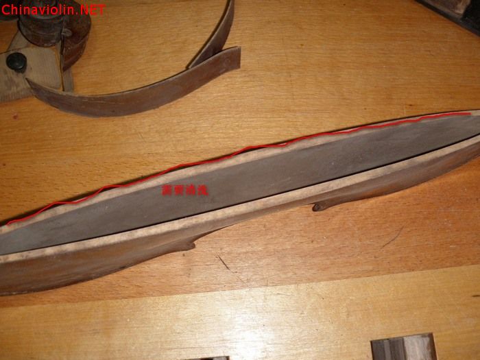

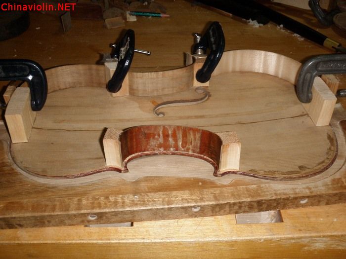

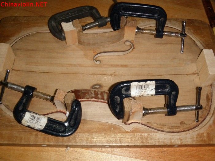

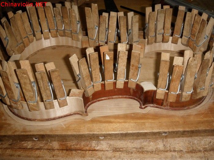

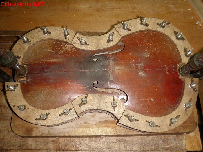

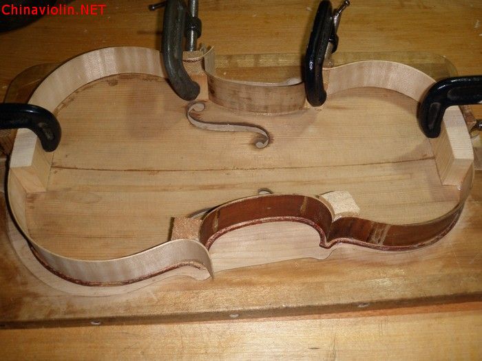

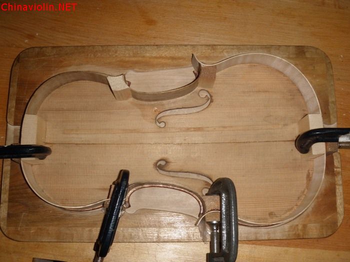

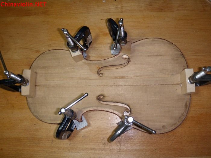

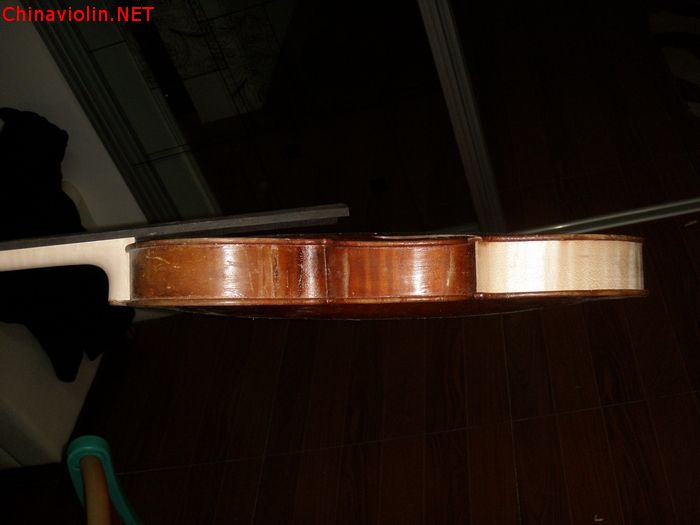

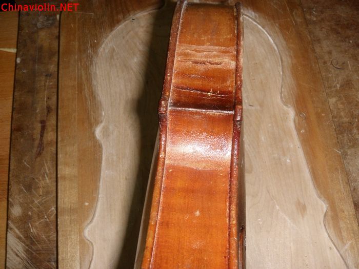

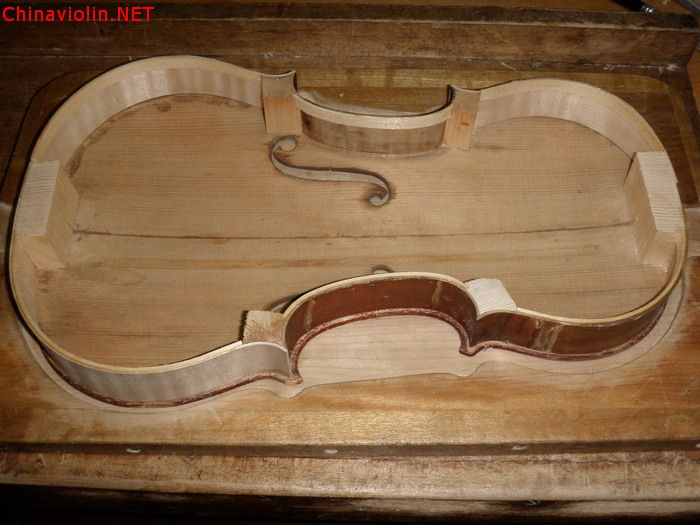

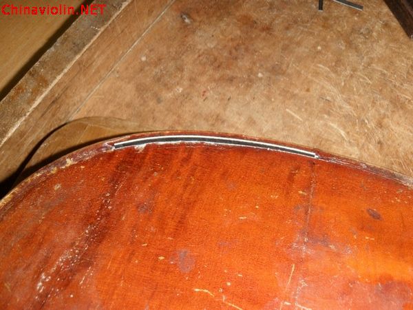

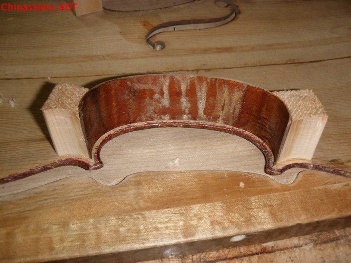

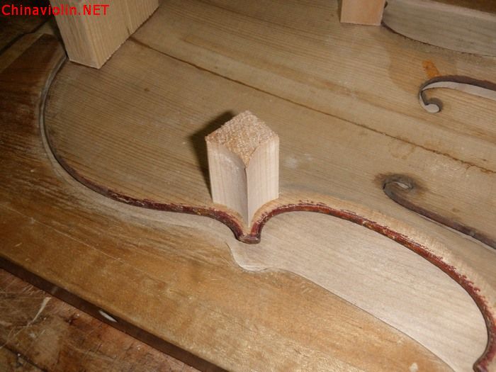

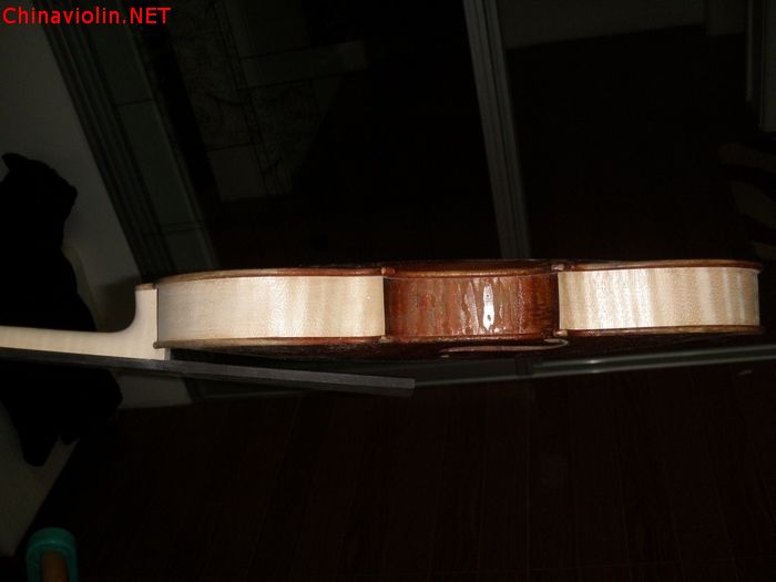

               侧板能用的都用上了.几块没有油漆的保护,木质已腐朽.

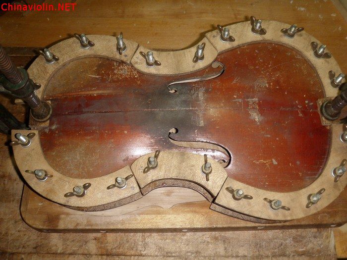

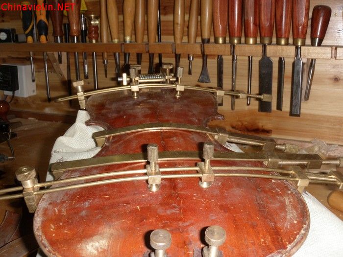

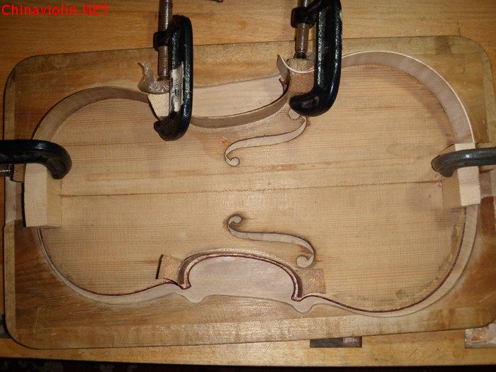

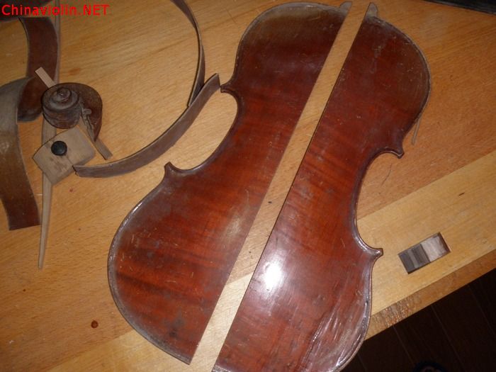

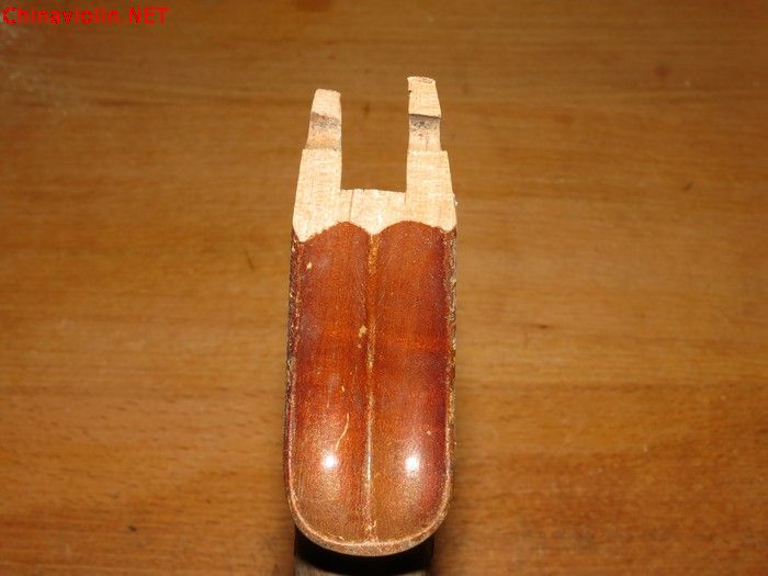

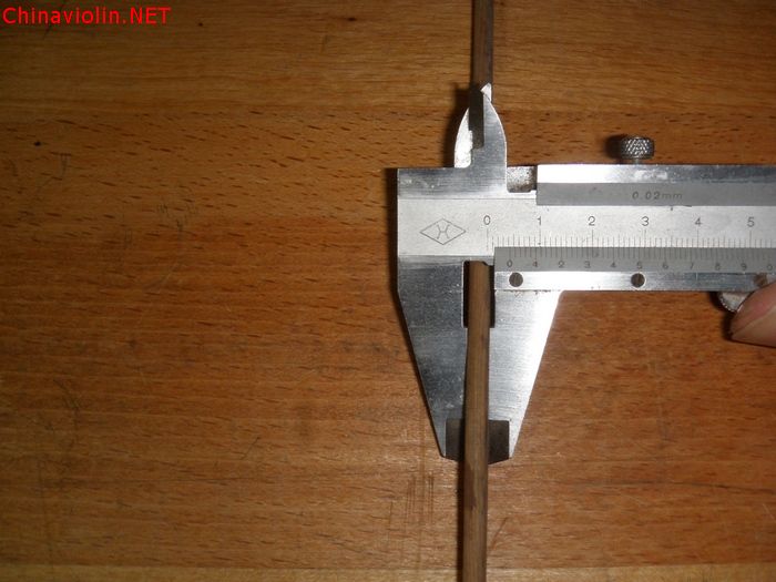

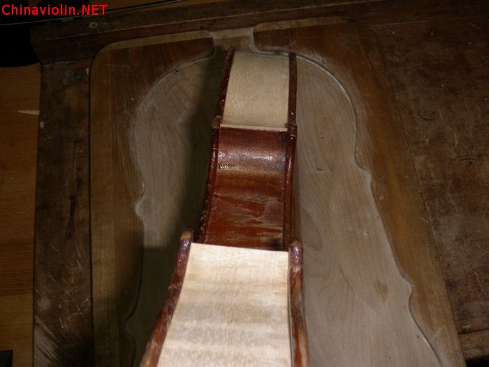

 楼主| 发表于 2013-11-28 20:58:00 | 显示全部楼层

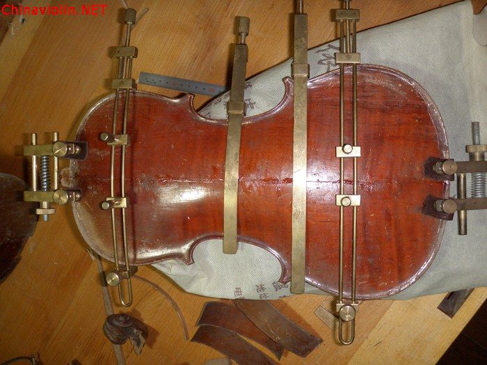

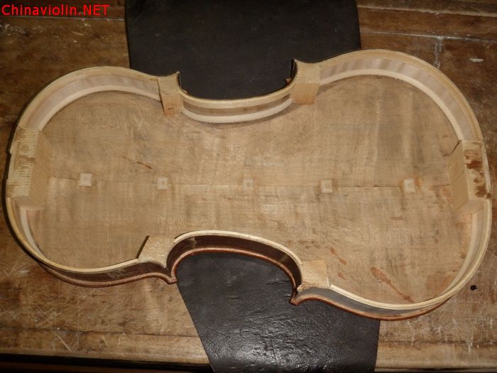

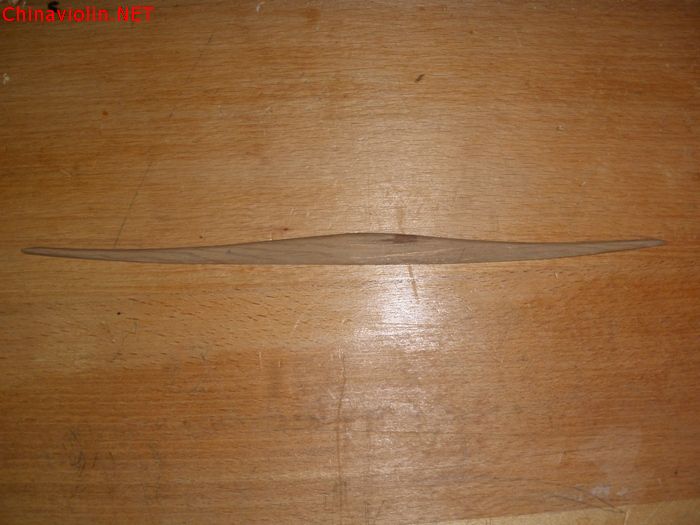

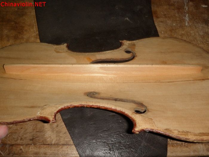

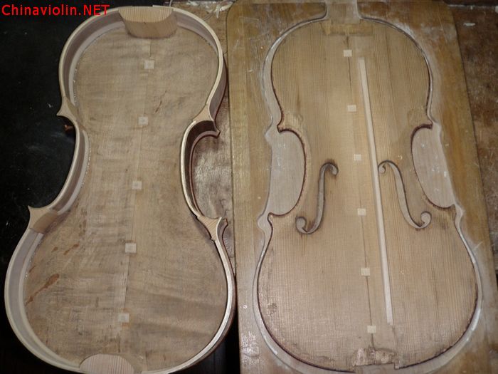

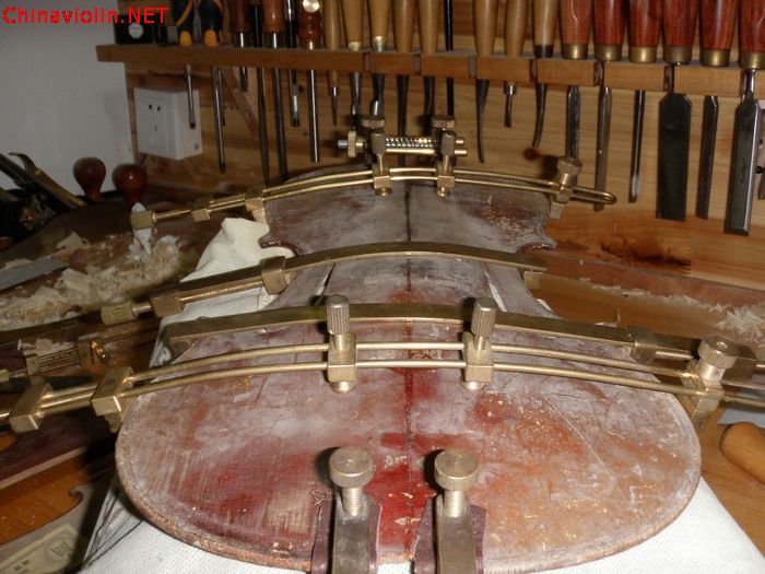

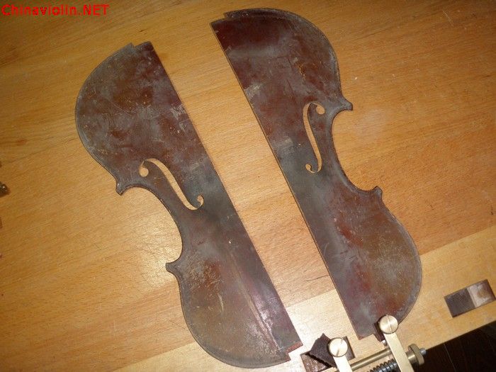

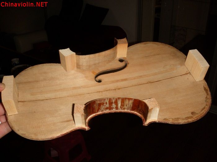

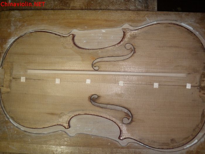

                        拆开面板
                   音樑太小.太薄了

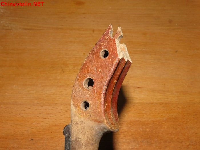

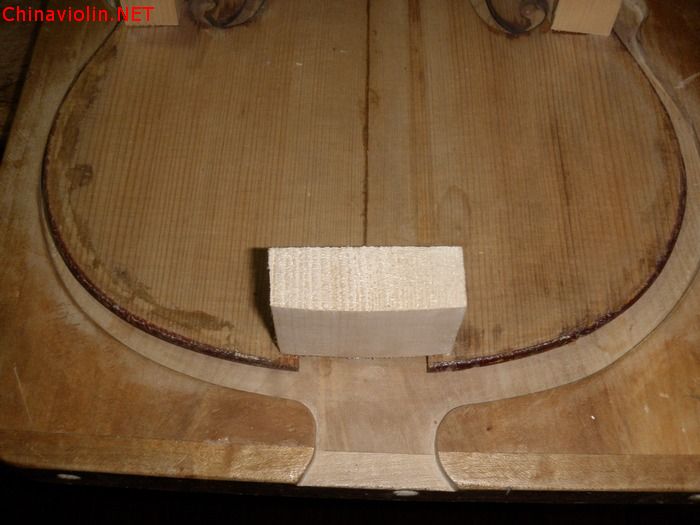

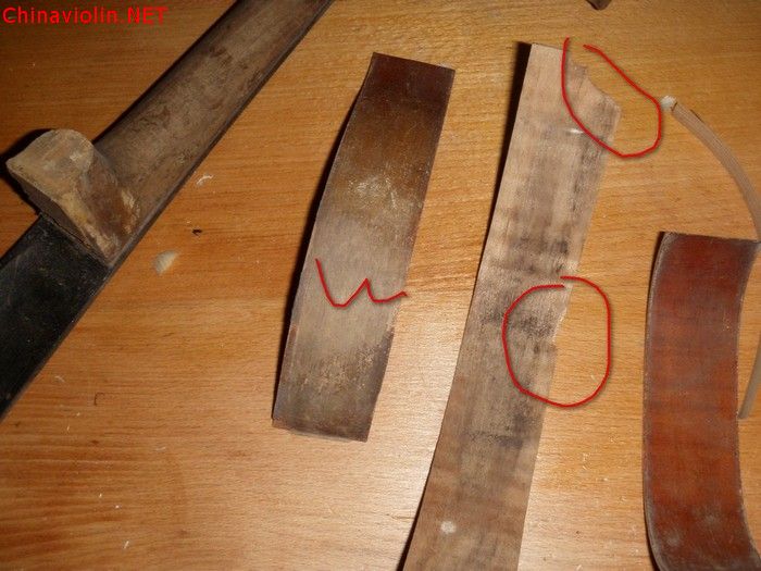

 楼主| 发表于 2013-11-28 21:10:00 | 显示全部楼层

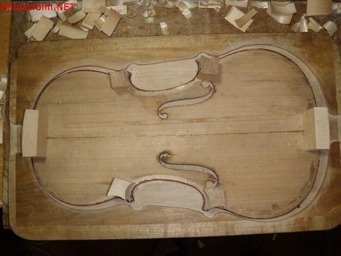

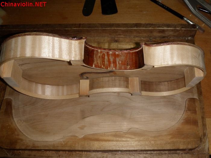

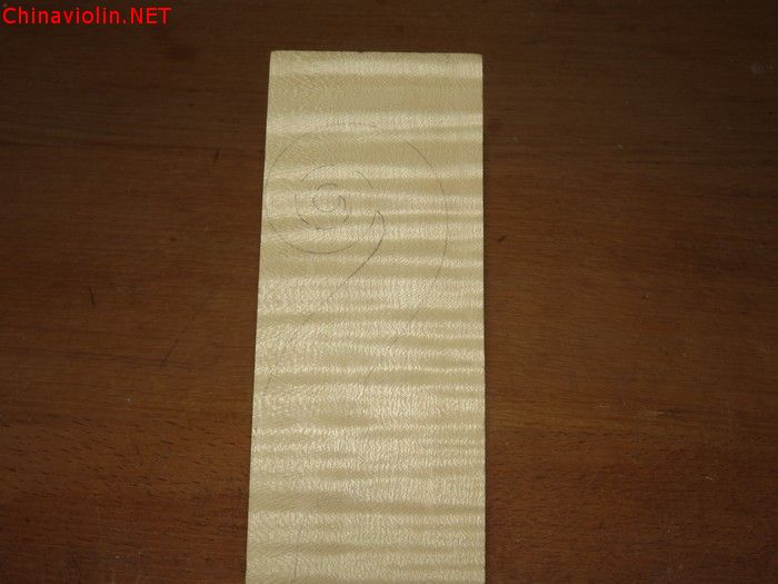

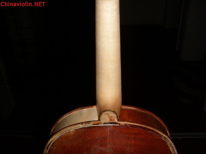

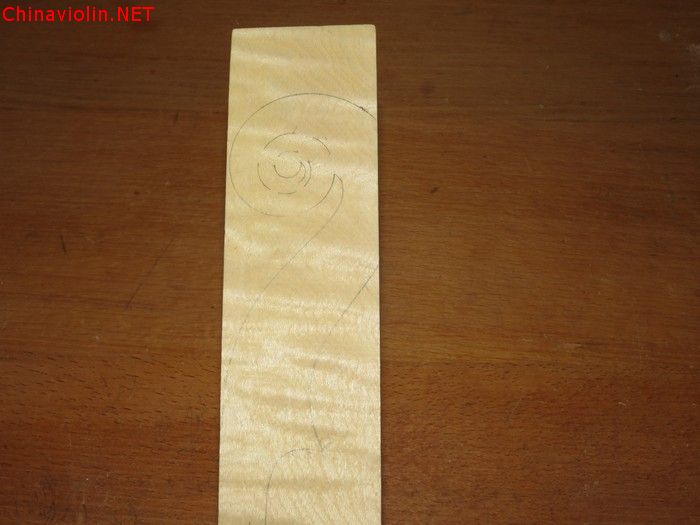

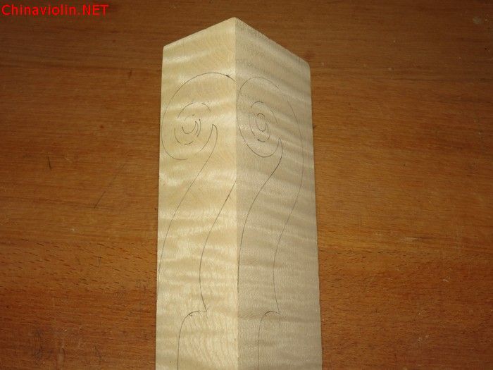

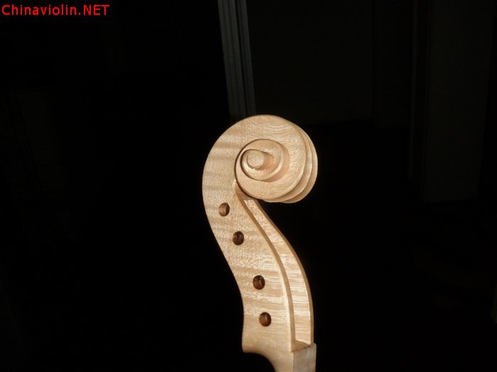

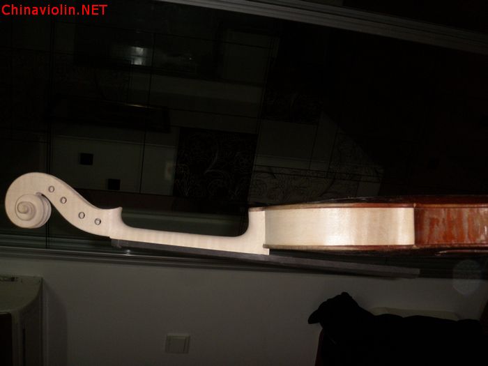

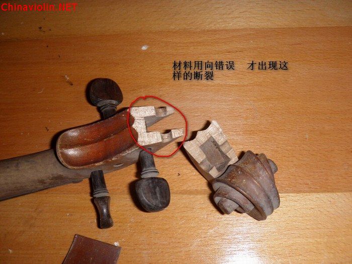

                   琴头没有再用的价值.
                正确的用法,花纹在侧面
              断裂琴头,把胶指板面用在侧面
         原琴头是脆硬的东北国料,调换的是欧料.

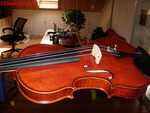

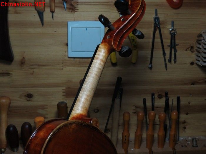

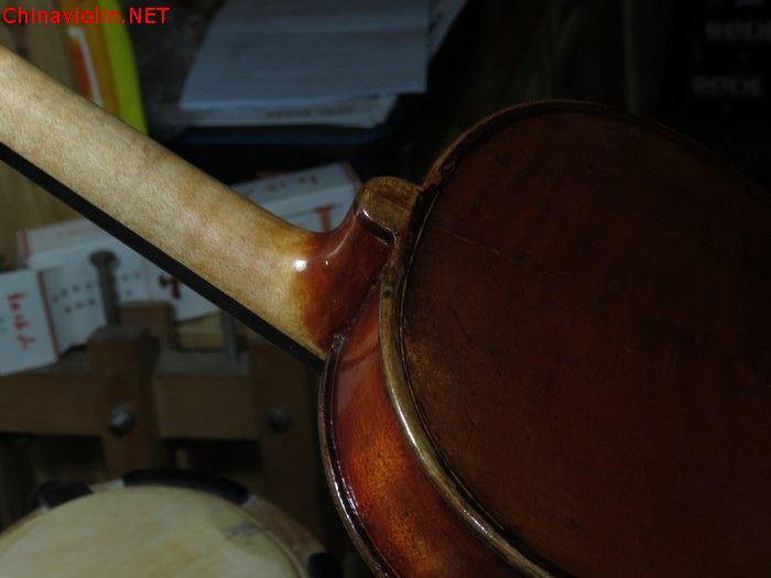

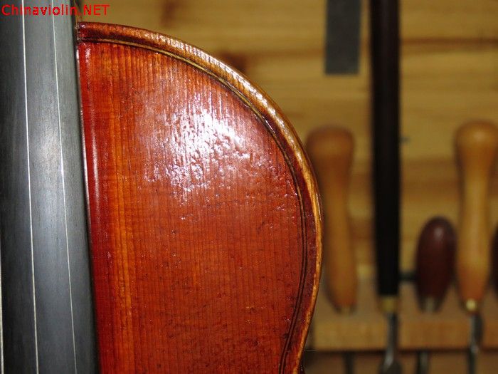

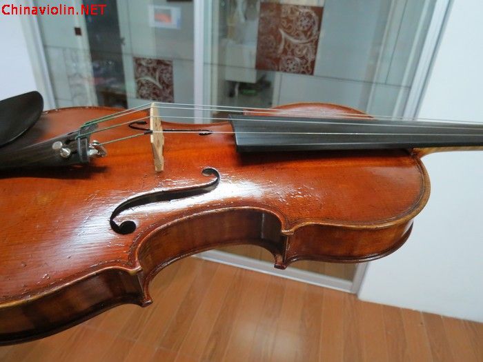

 楼主| 发表于 2013-12-18 22:46:00 | 显示全部楼层

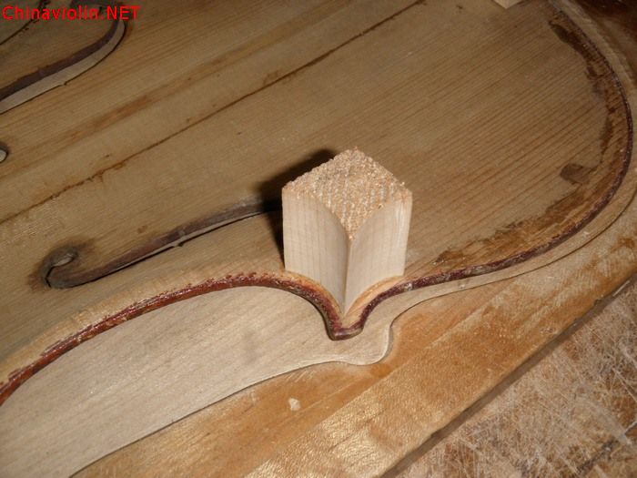

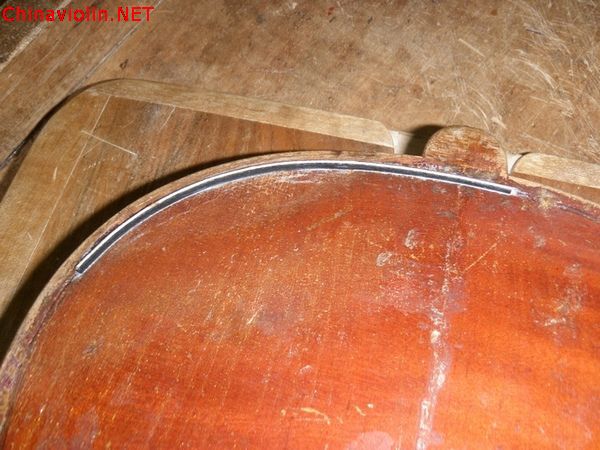

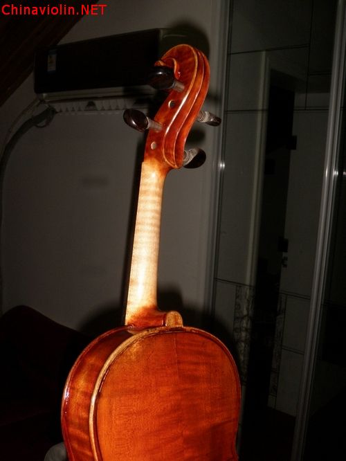

   处理了表面污尘,上了薄薄一层油性颜色漆,使颜色整体协调些.
