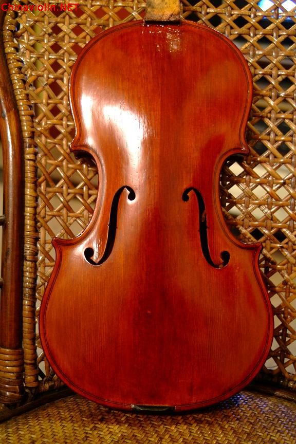

发表于 2012-1-19 12:50:00 | 显示全部楼层
看上去有些厚。
 楼主| 发表于 2012-1-19 12:52:00 | 显示全部楼层
是因为不平整,还没干透,干了就很薄的一层。 亚伦老师底漆找打了吗?

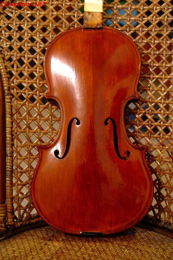

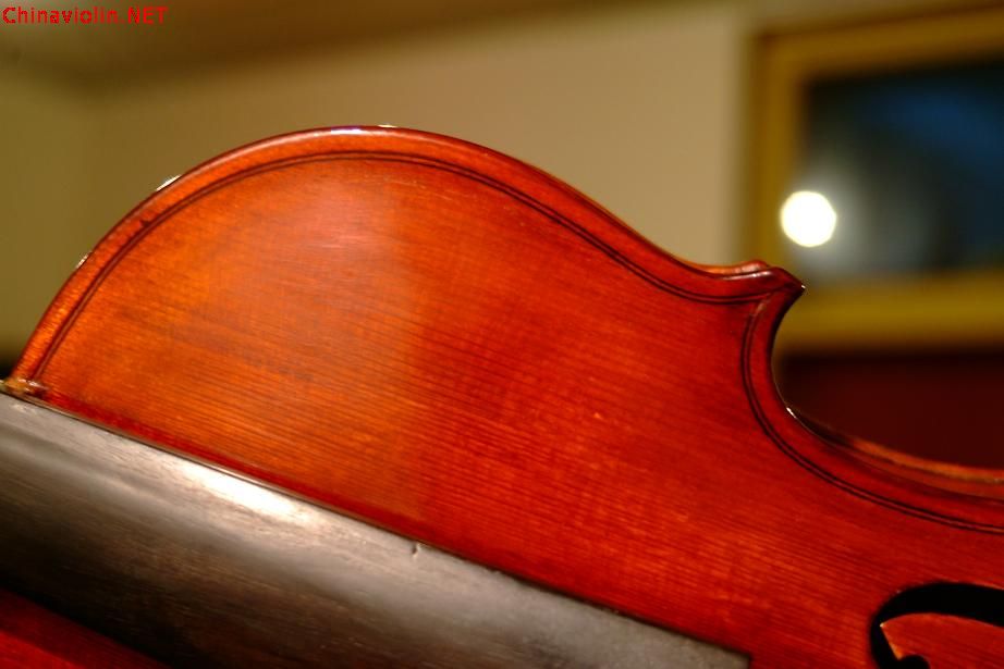

浪淘沙老师:请教一下打磨的方法?
 楼主| 发表于 2012-2-3 21:13:00 | 显示全部楼层
您好,现在基本已经完工了,效果不错。我看过一则文献,将的是小提琴油漆,说是:上清漆时没两遍要打磨一次,用细砂纸,在面板上涂肥皂水或芝麻油再打磨。

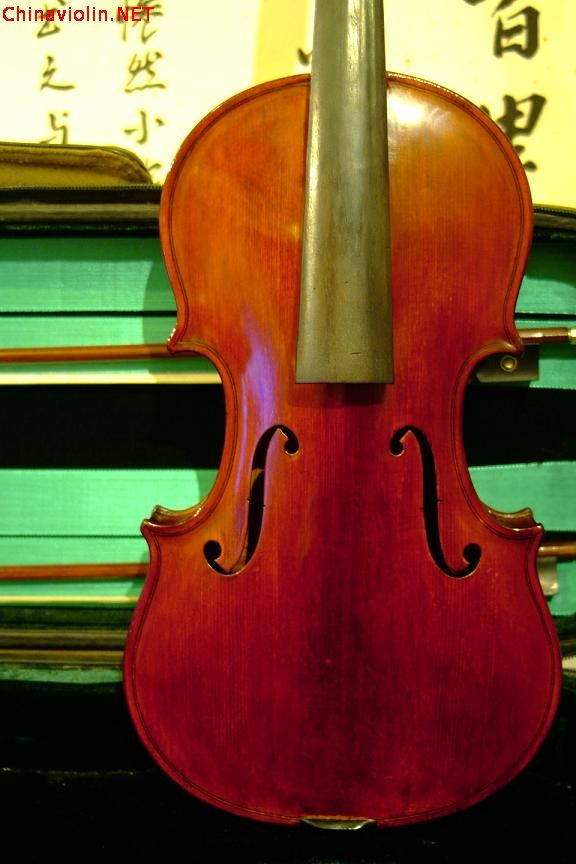

 楼主| 发表于 2012-2-3 21:46:00 | 显示全部楼层
现在看着还不错,中下部有点发黑,是原来留下的搽不掉的漆,没办法,毕竟是把老琴。
