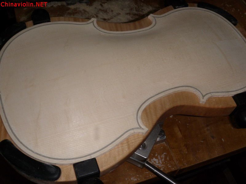

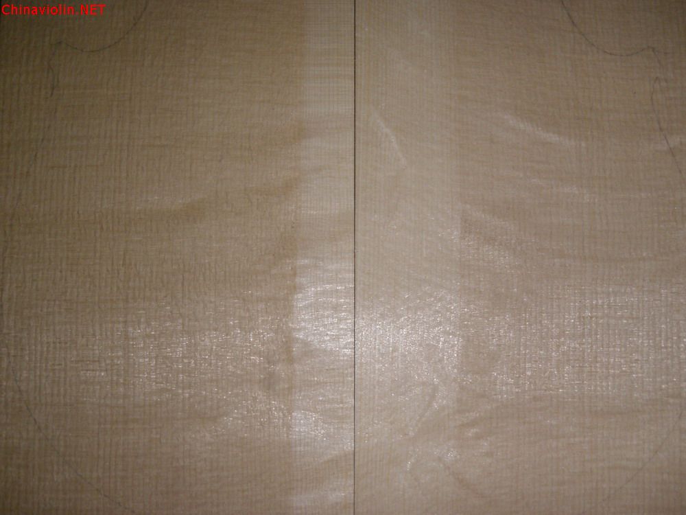

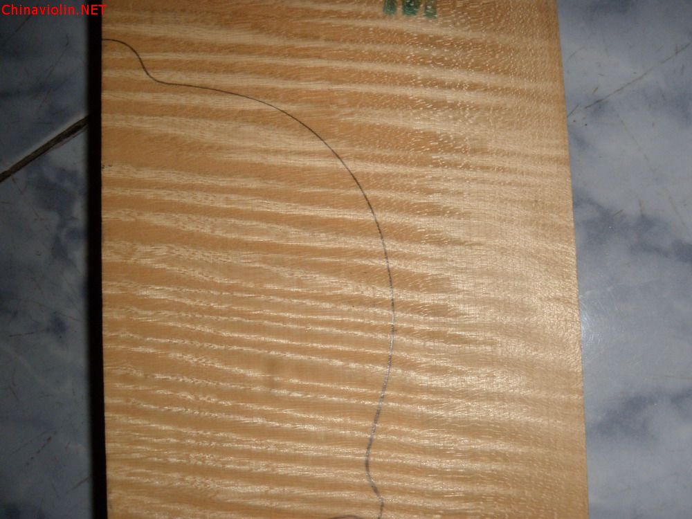

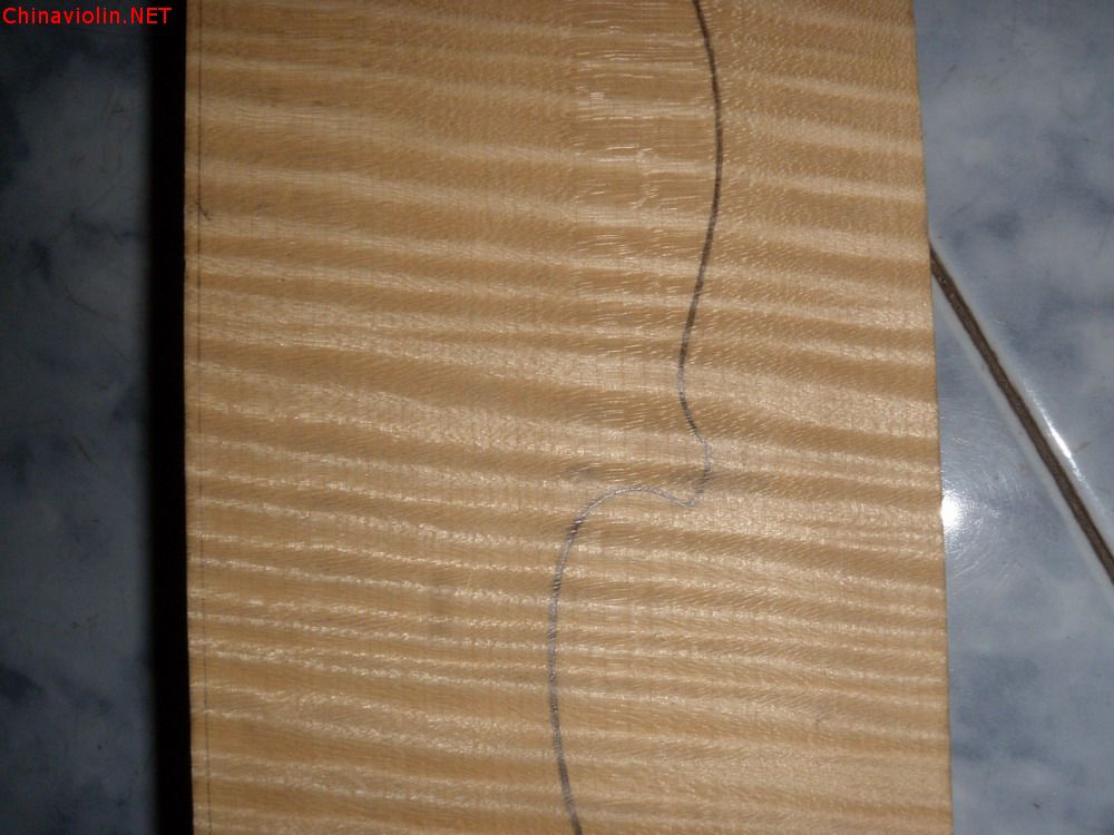

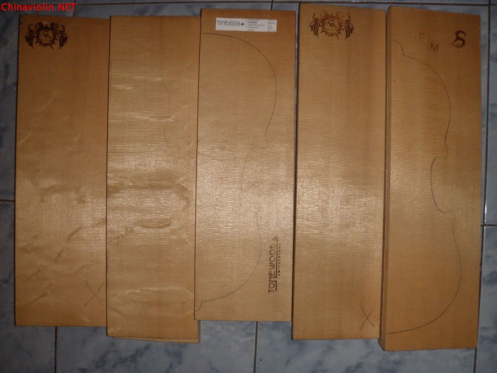

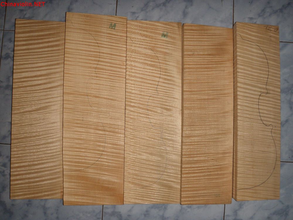

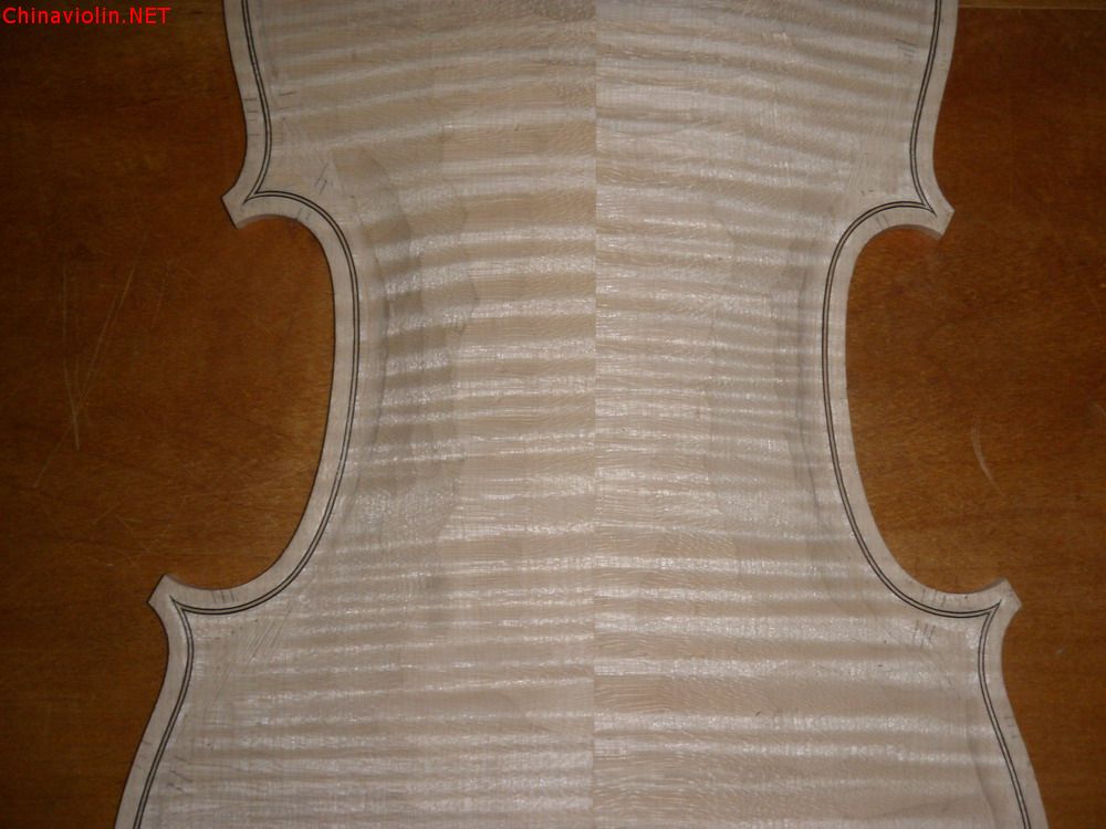

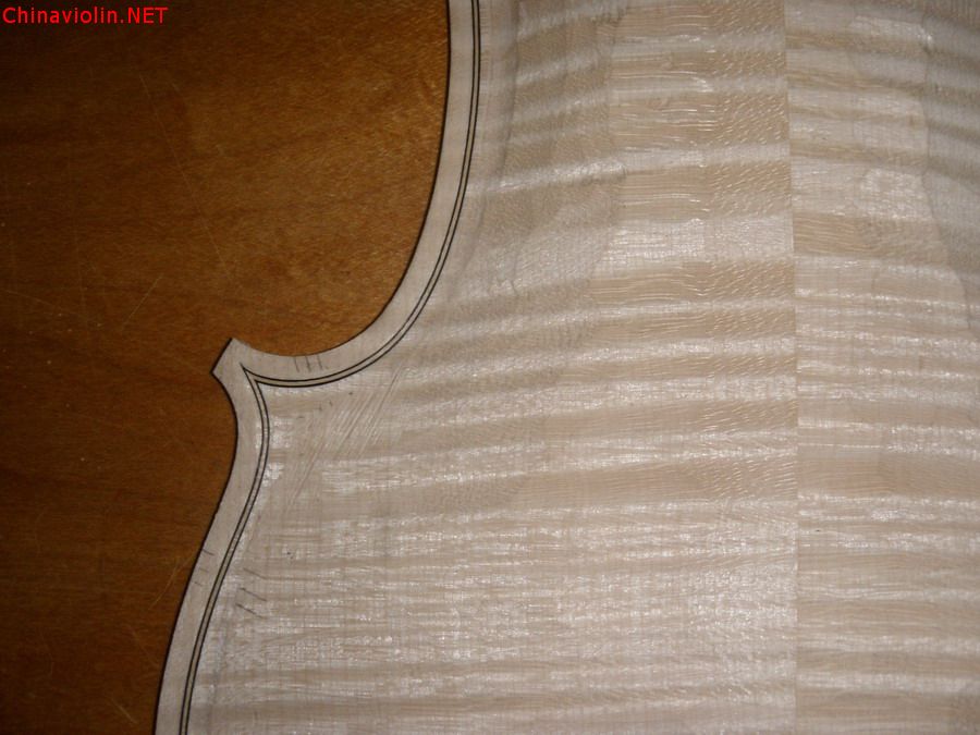

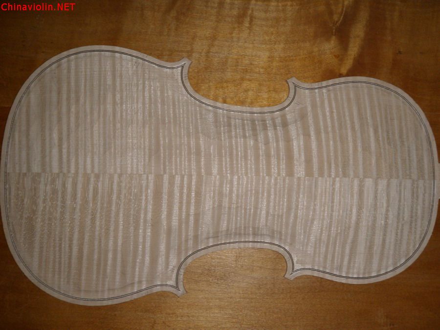

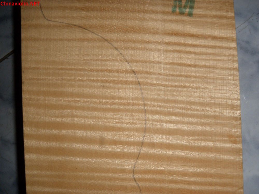

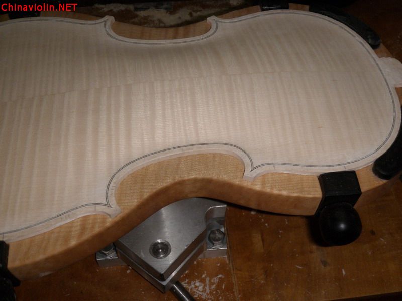

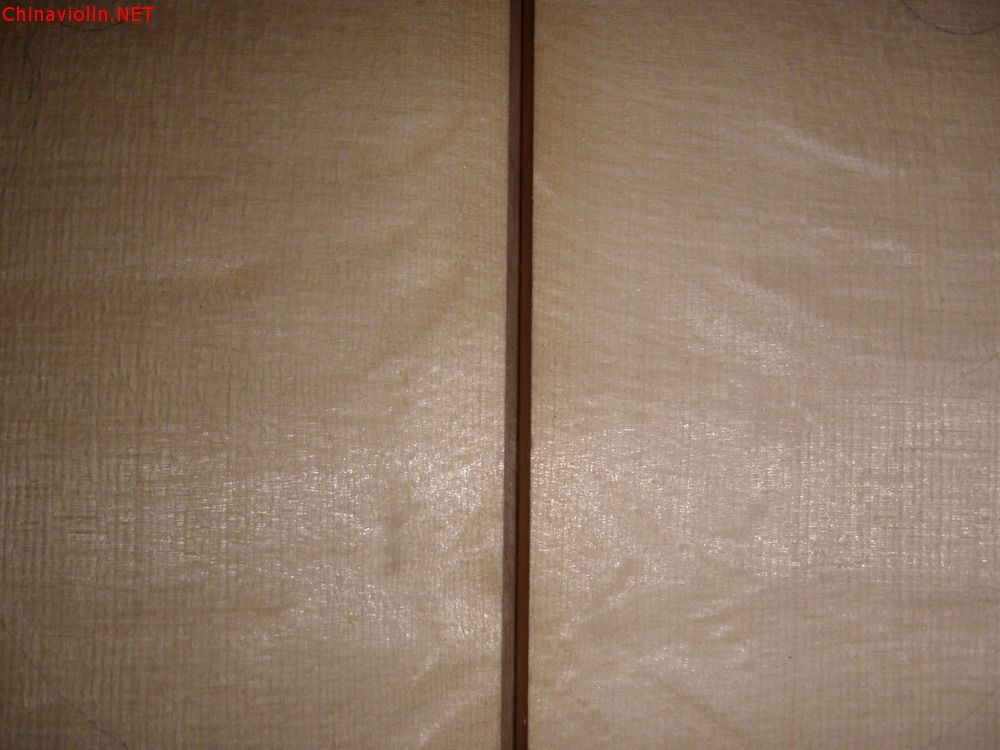

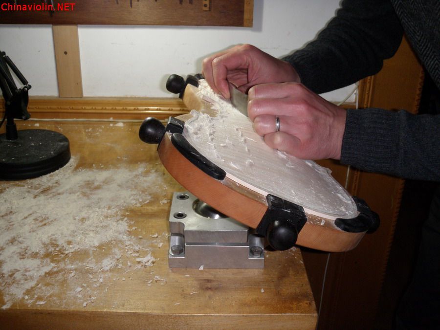

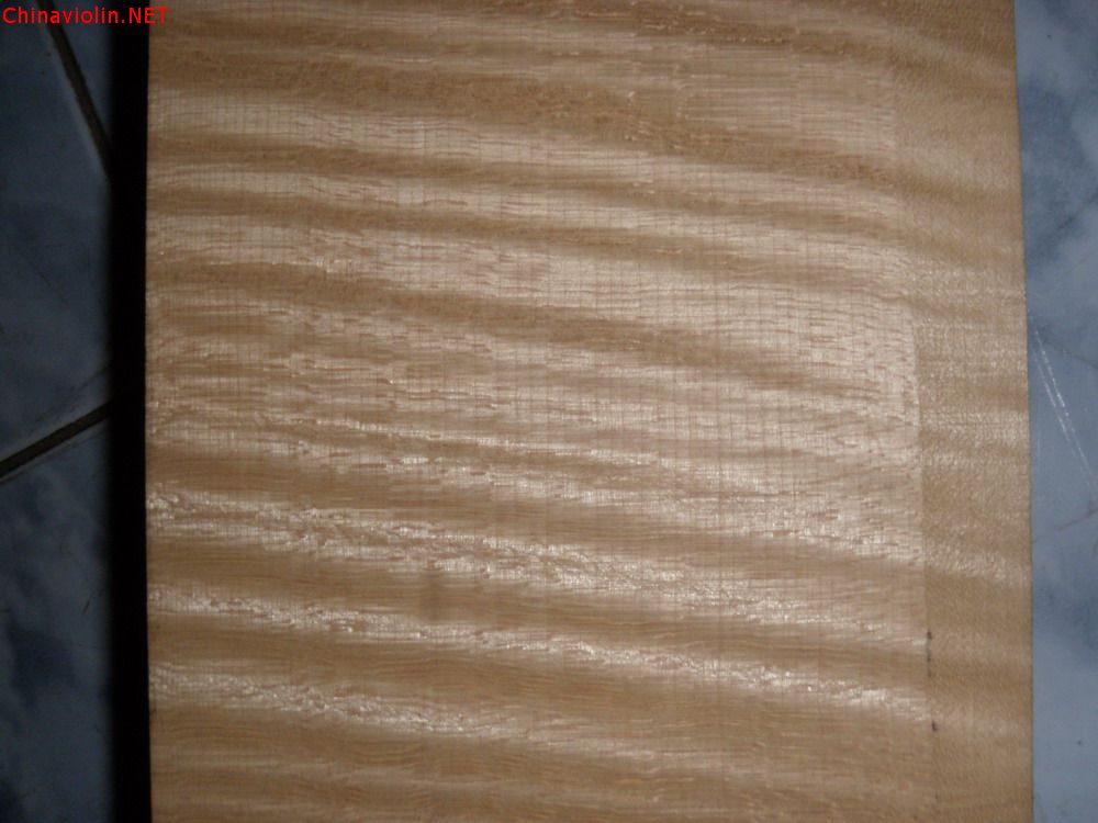

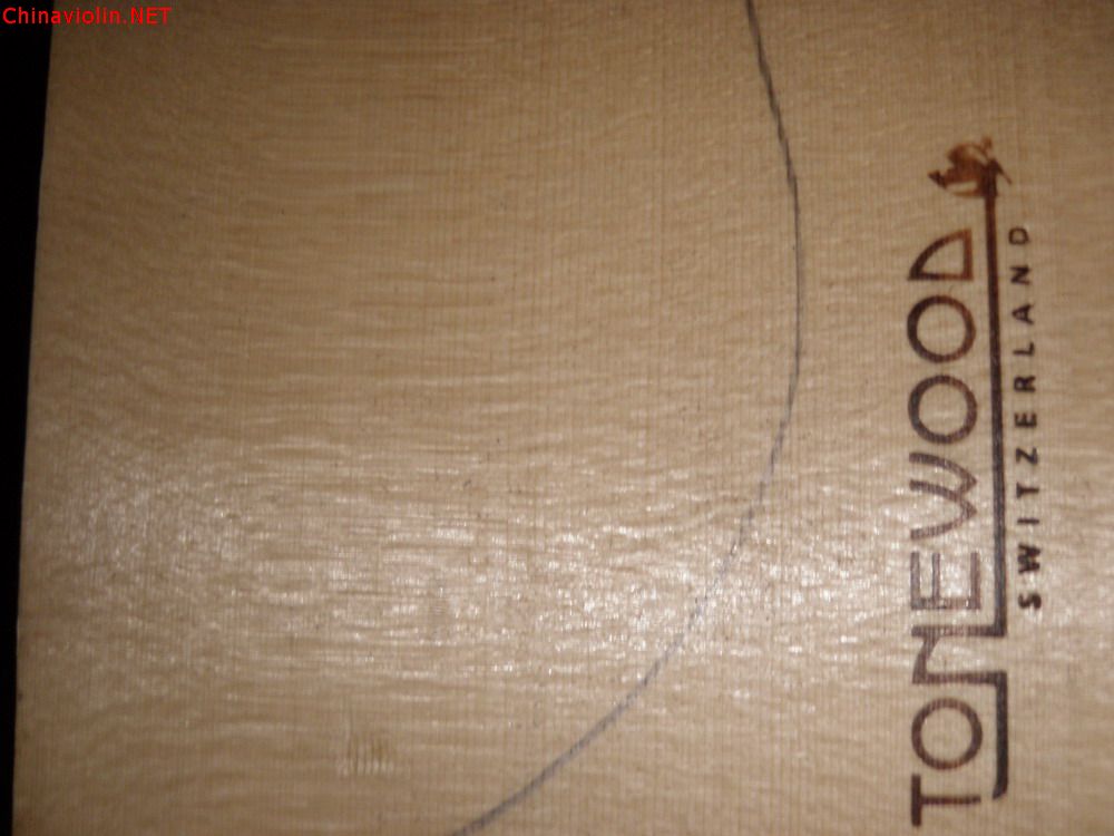

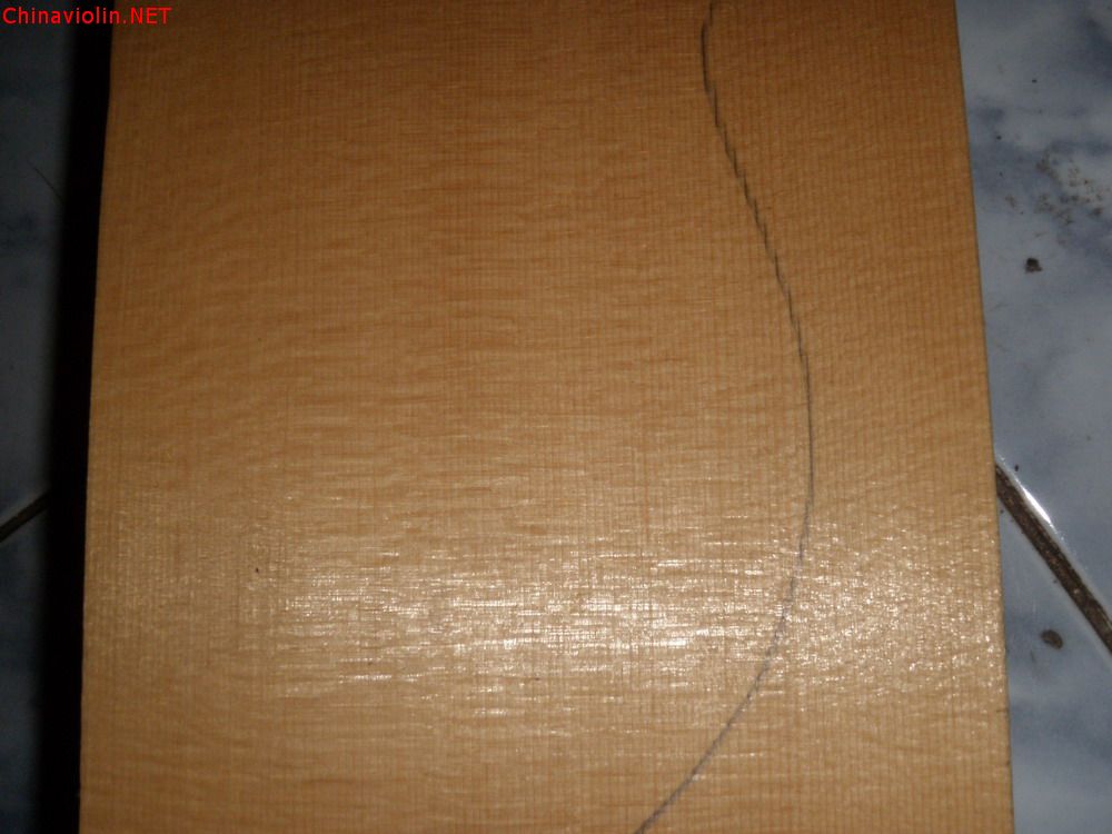

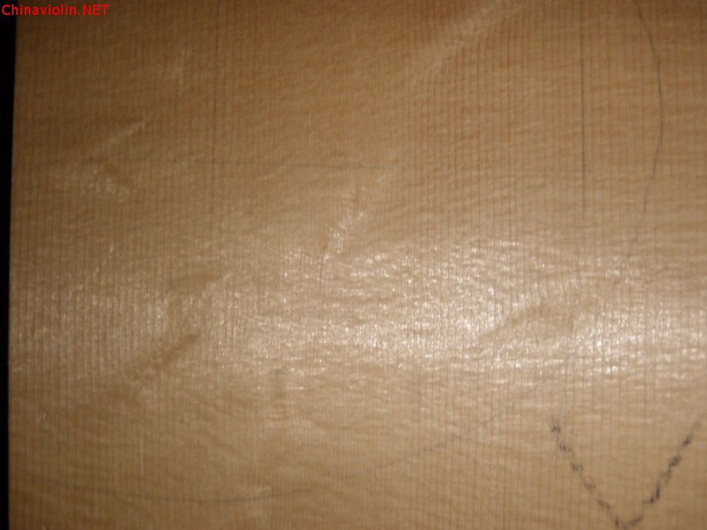

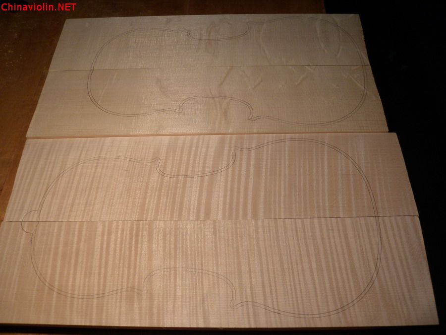

      准备了几副欧料老师选了一副自己喜欢的,着重的不是花纹是板的弹性,导音效果要好.这把琴的制作流程有看点。。。

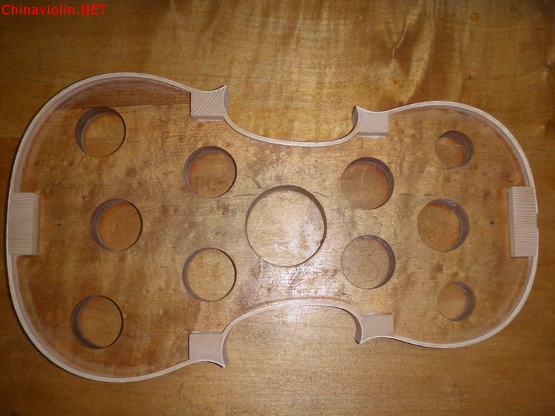

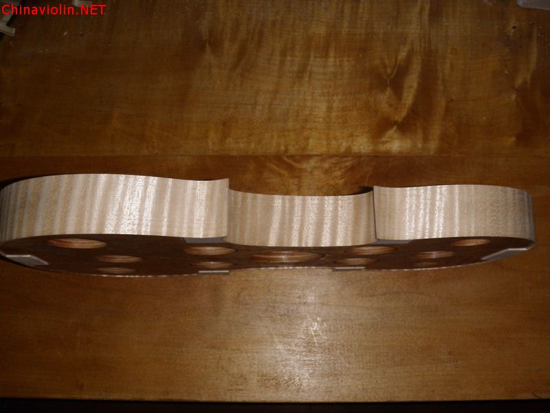

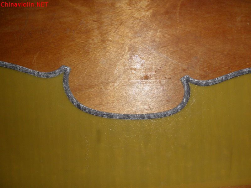

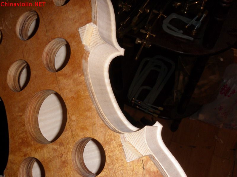

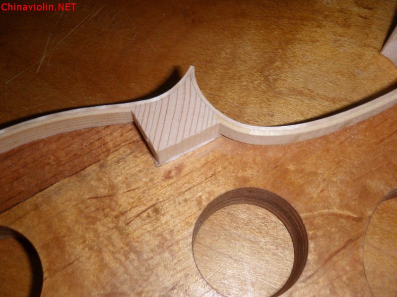

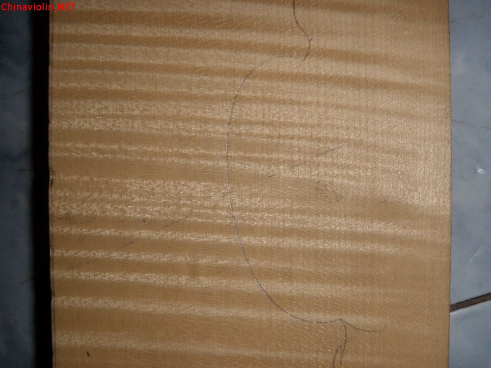

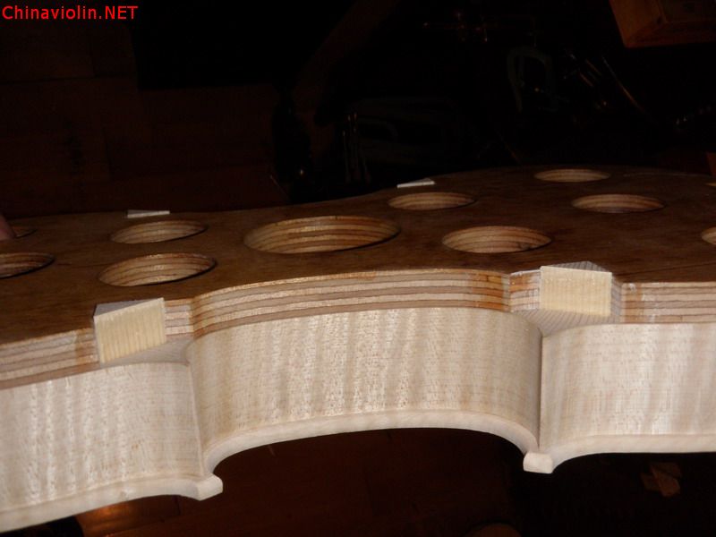

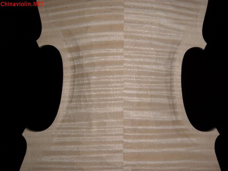

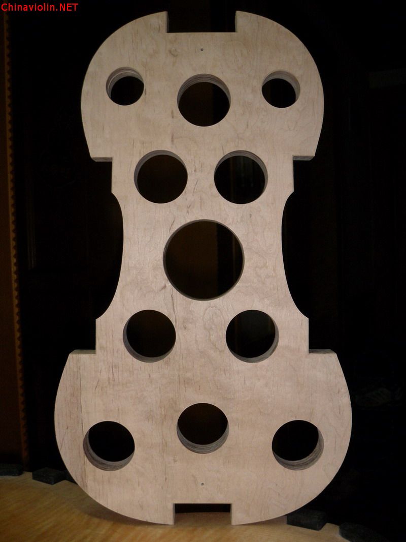

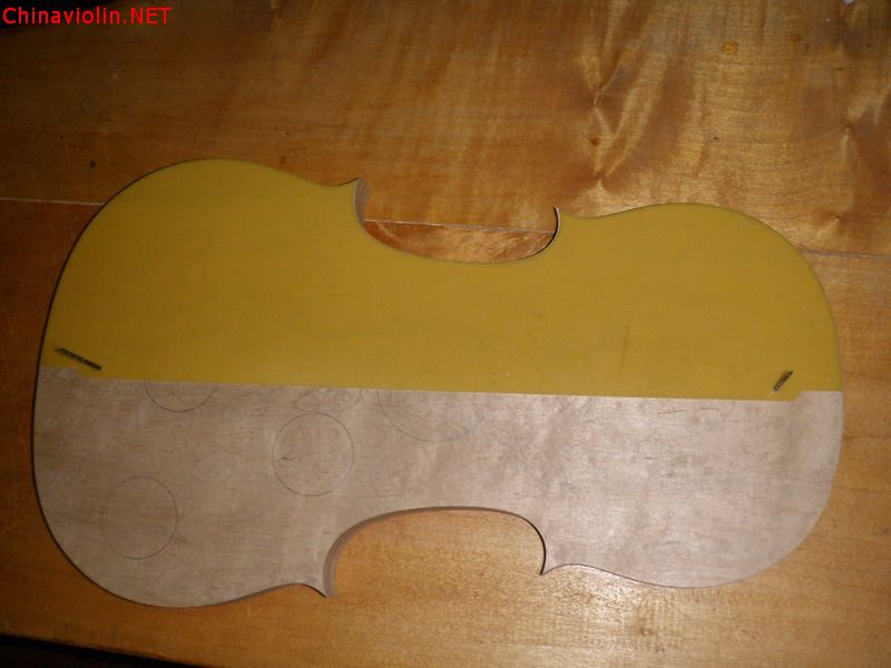

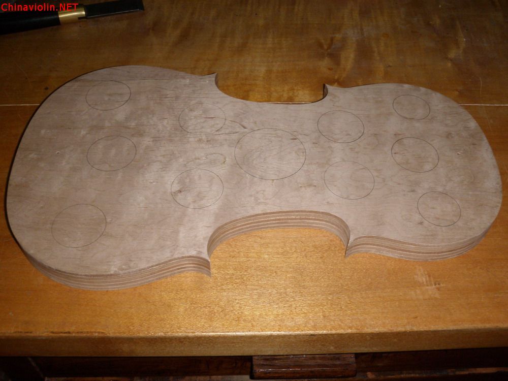

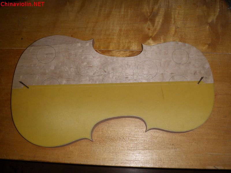

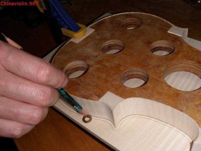

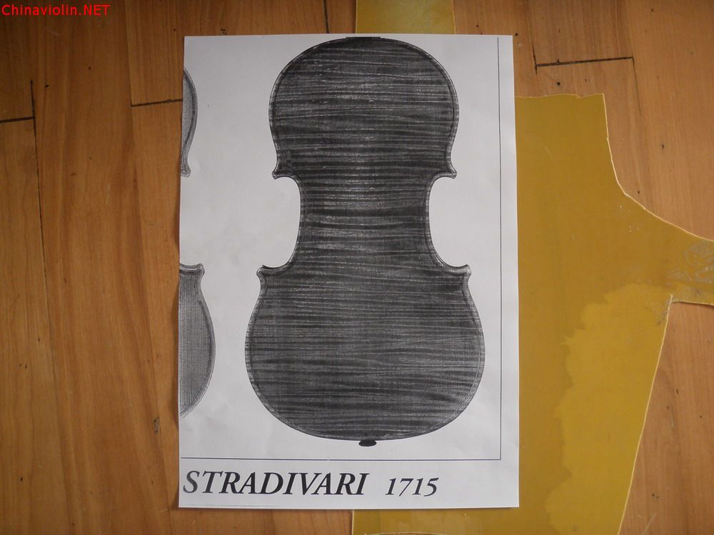

             准备工作已开始,定制琴型为Stradivari1715.需要重新开新模具.

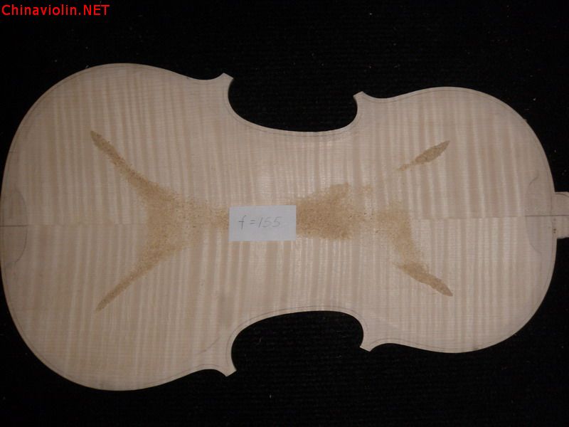

 楼主| 发表于 2012-1-20 14:20:00 | 显示全部楼层

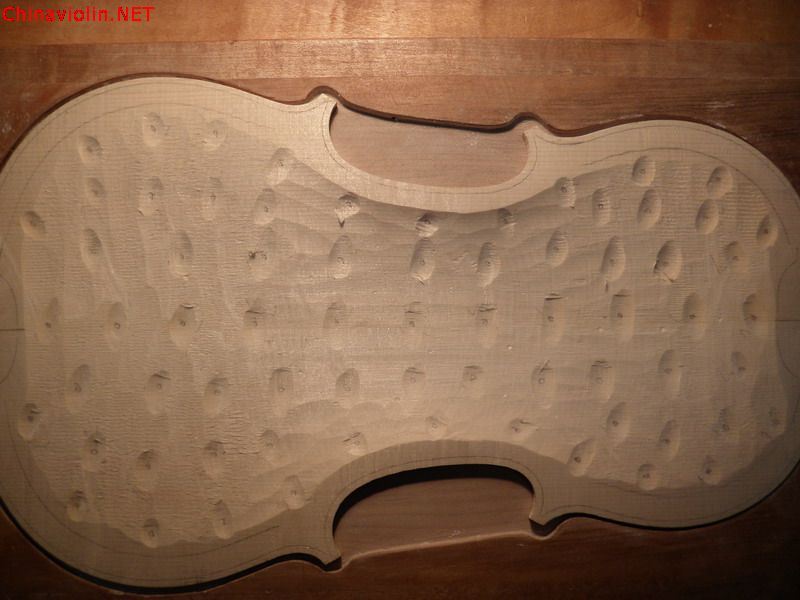

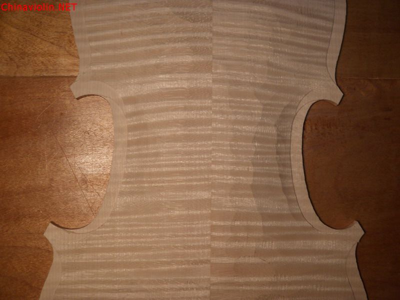

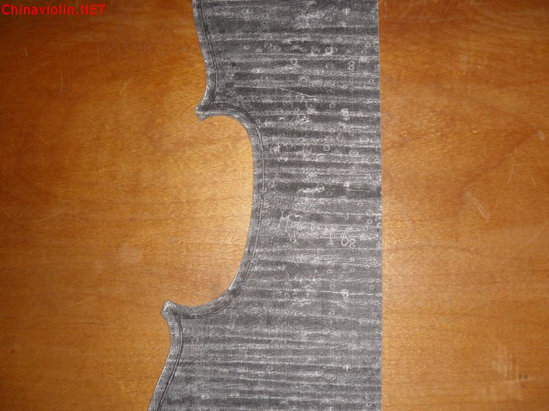

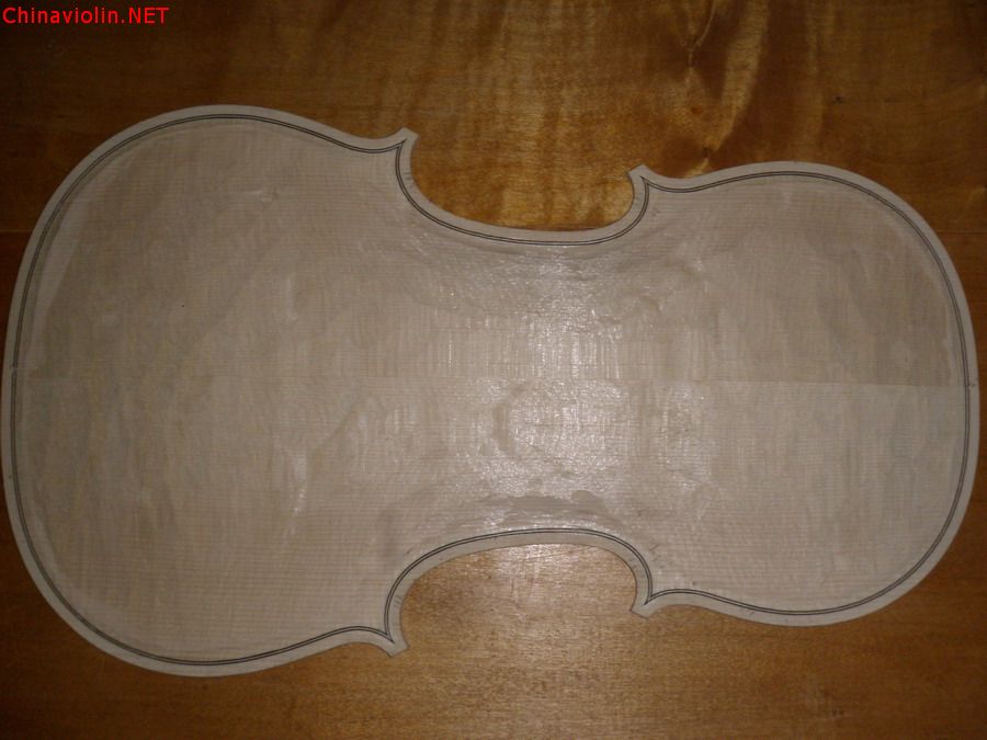

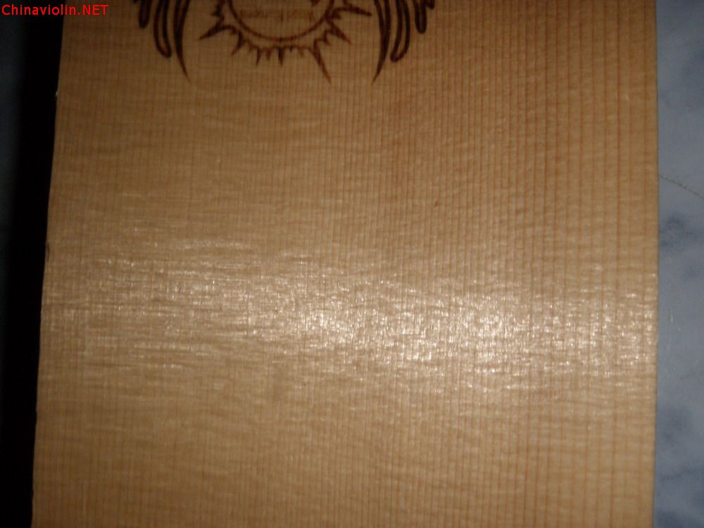

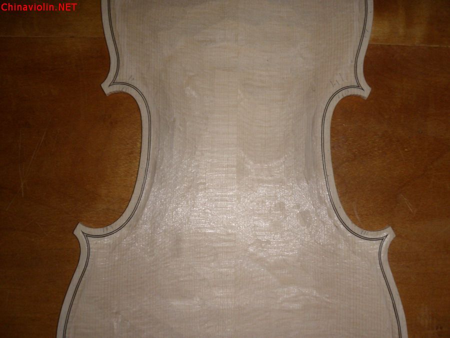

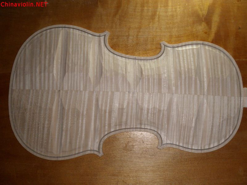

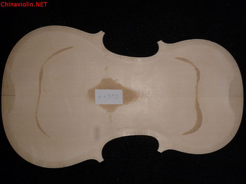

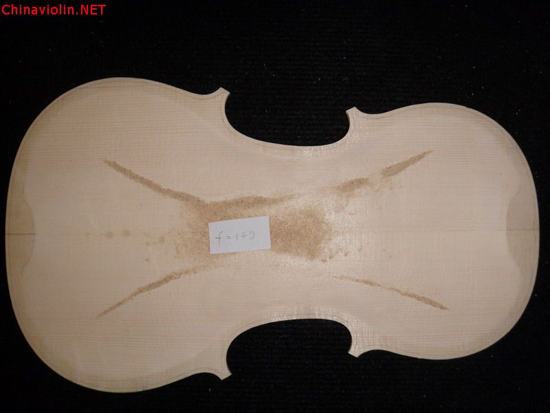

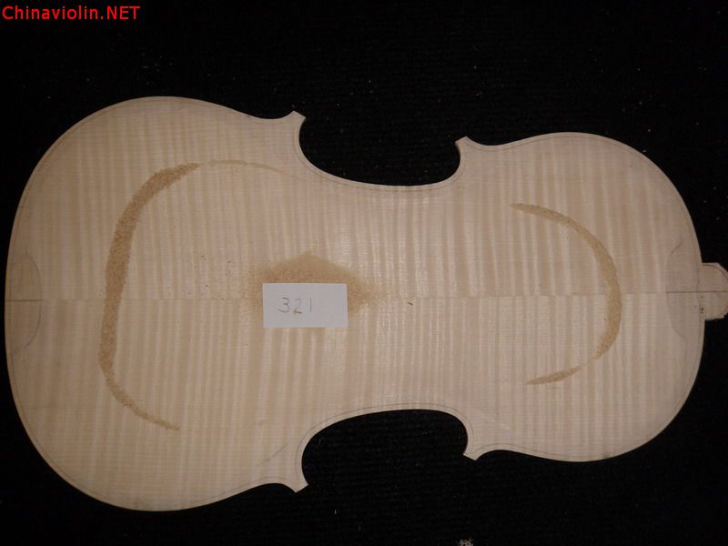

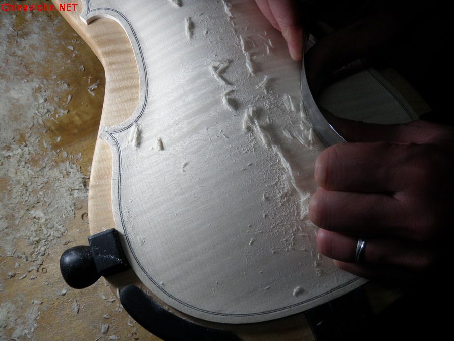

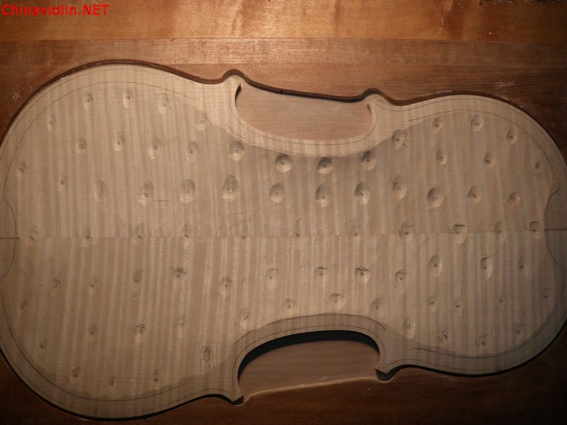

 此测试参数只是个人制作经验;不作为琴板定音标准数据的参考.
呵呵...没人能系统地说出没有固定的琴板与完工后的小提琴的振动模式之间存在的必然联系;一把优质小提琴的音色取决于太多的因素;除了演奏家的培养外,制作者的每一个细节的制作过程非常重要;从选料、面背板的匹配、弧度、厚薄、油漆、装配、保养等等...太多太多了;琴板定音是测试琴板硬度的方法;其结果不能代表油漆好的小提琴板的硬度.
我试用了两种振动模式:模式5和模式2.
 模式5的振动频率背板为320--330赫兹区间;面板为330--340赫兹区间.
模式2的振动频率背板为150--160赫兹区间;面板为140--150赫兹区间.
发表于 2012-1-20 21:04:00 | 显示全部楼层
很专业,学习了
发表于 2012-1-28 05:54:00 | 显示全部楼层

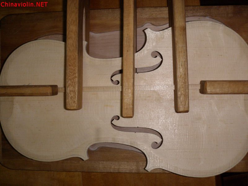

如果不保密,请问﹔你用克拉尼还是哈金斯方式测的?面板开音孔及装音梁后呢?最后二板分别主频是多少?
 楼主| 发表于 2012-1-28 21:29:00 | 显示全部楼层
是用Hutchins(哈钦斯)模式,面板开音孔后振动频率会低下来,装音梁后会还原。油漆好后背、面板的振动频率会比白胚琴高些,但最合适是多少,我在这里只能说见人见智;Hutchins博士的最终科学数据是模式2:面、背板175赫兹;模式5: 面、背板350赫兹。
发表于 2012-1-30 22:15:00 | 显示全部楼层
   350赫兹约=D弦一把的F音,175赫兹低于G空弦。Hutchins博士的最终科学数据是一个八度,据说是极优异一种配合。
    好象你板略薄一丝?哦,还要预计上油漆后提高......你是用仪器还是人耳测音高?
    很想知道此琴最后音响结果,希望你能成功。
 楼主| 发表于 2012-1-31 18:08:00 | 显示全部楼层
呵呵,很专业的解释又是一位高人朋友;感谢您的关注,其实我现在做琴主要靠感觉,感觉琴板的弹性、软硬度,轻轻弯曲板的硬度,敲击琴板的音高;Hutchins博士的数据我做过,其音色我个人感觉还需要许多相应的配套数据。
