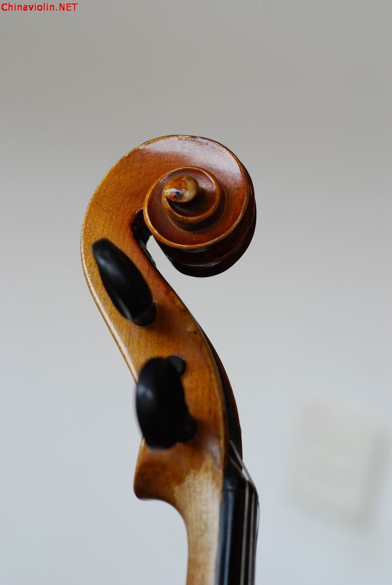

     看一眼就知道是否是好琴,这需要一种感觉和积累,对新琴老琴都一样:
1:看琴头
阿琴头较小巧,旋珠小而扁,螺线规整。
瓜琴头比阿琴头大,旋珠小而平,螺线没有阿和斯讲究。

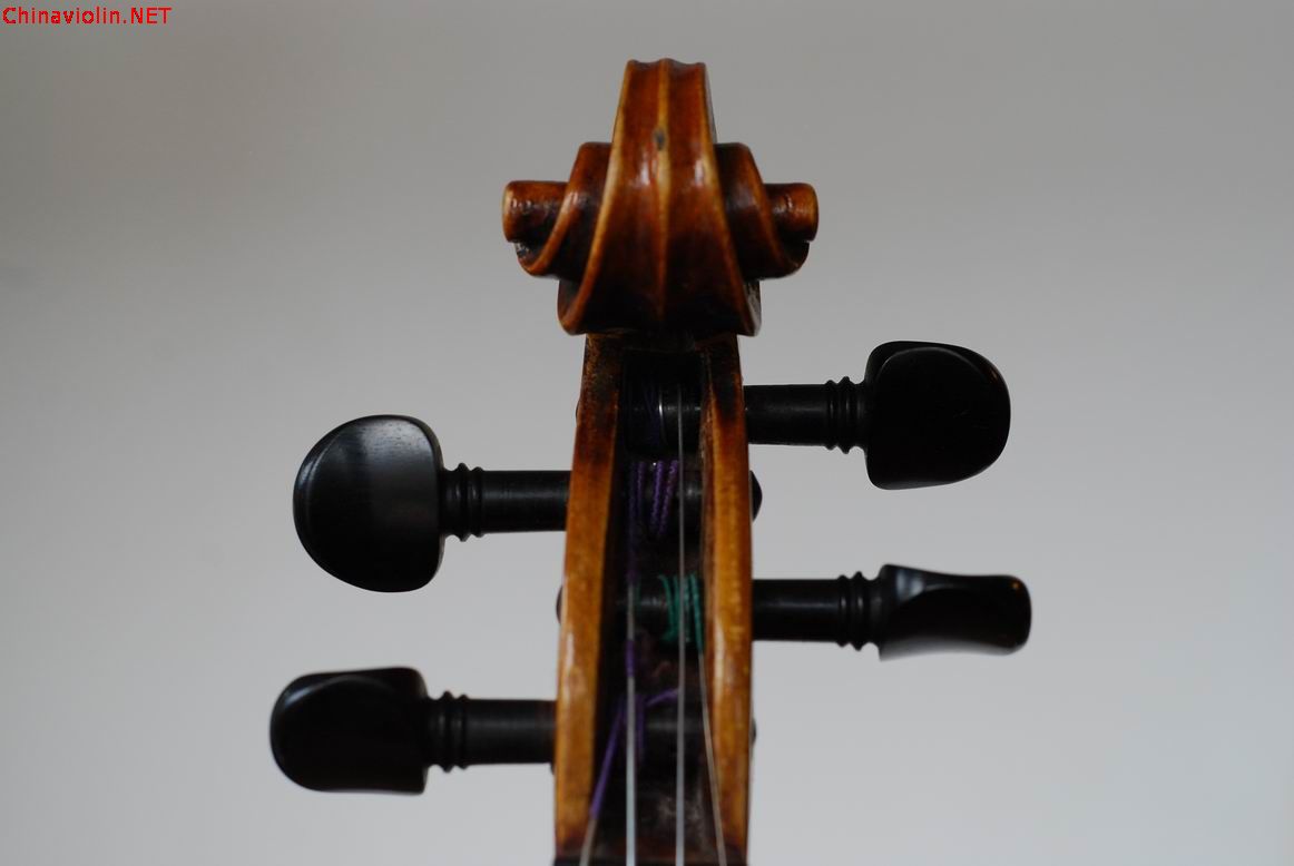

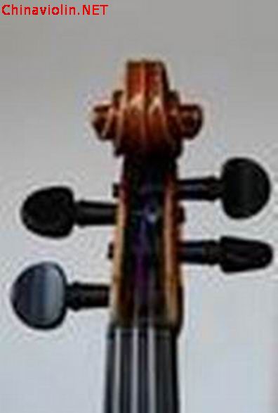

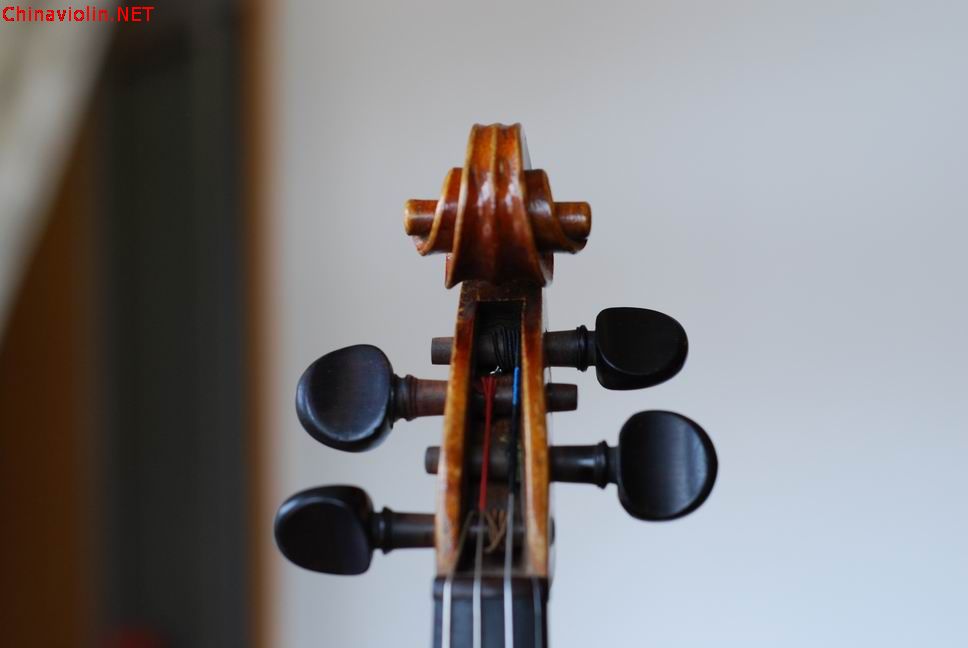

2:看弦槽:
琴弦槽壁稍厚,边沿近乎方形。

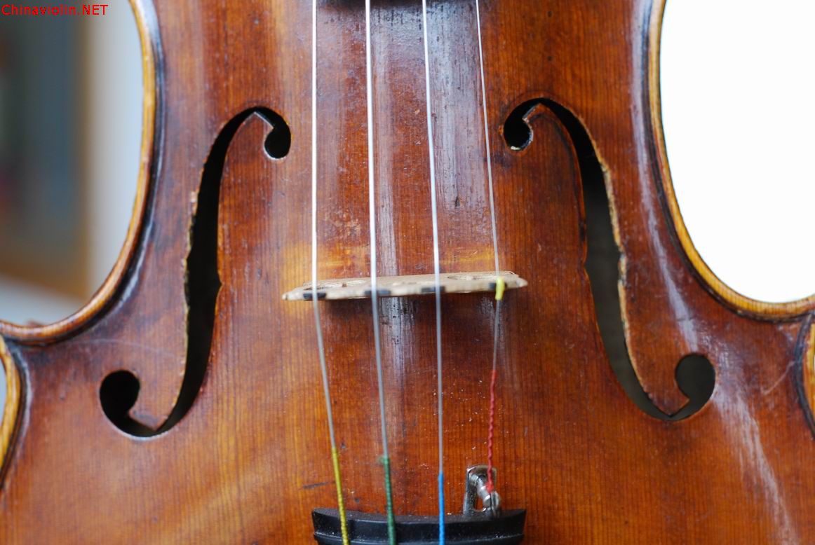

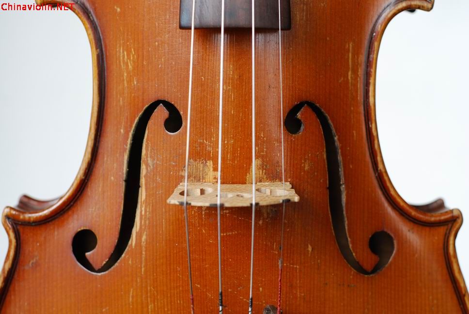

4:看f孔:

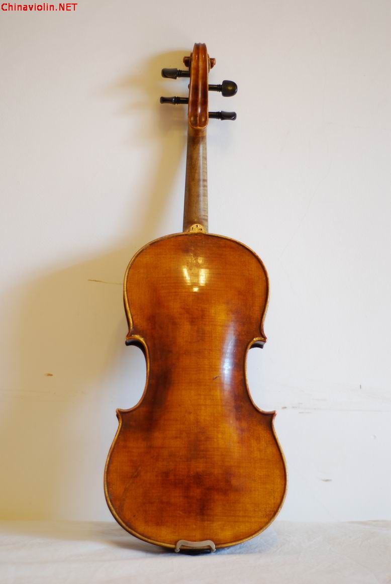

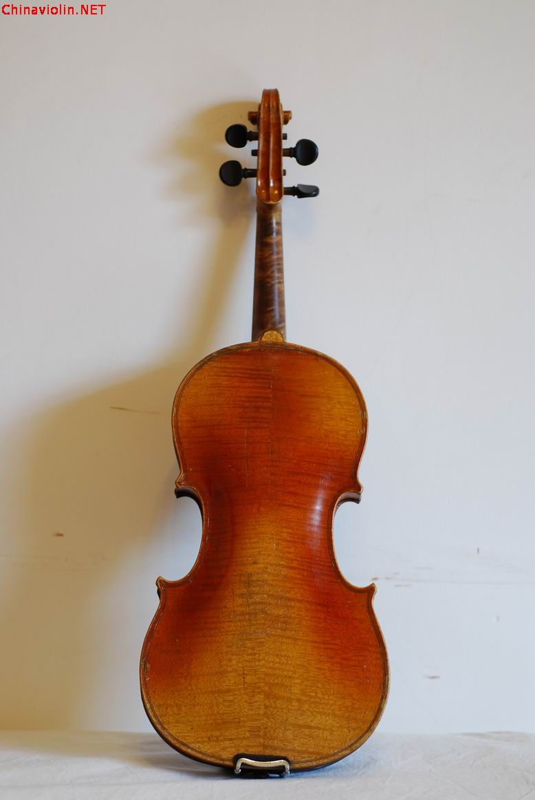

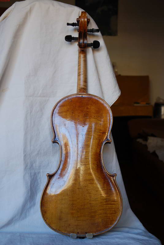

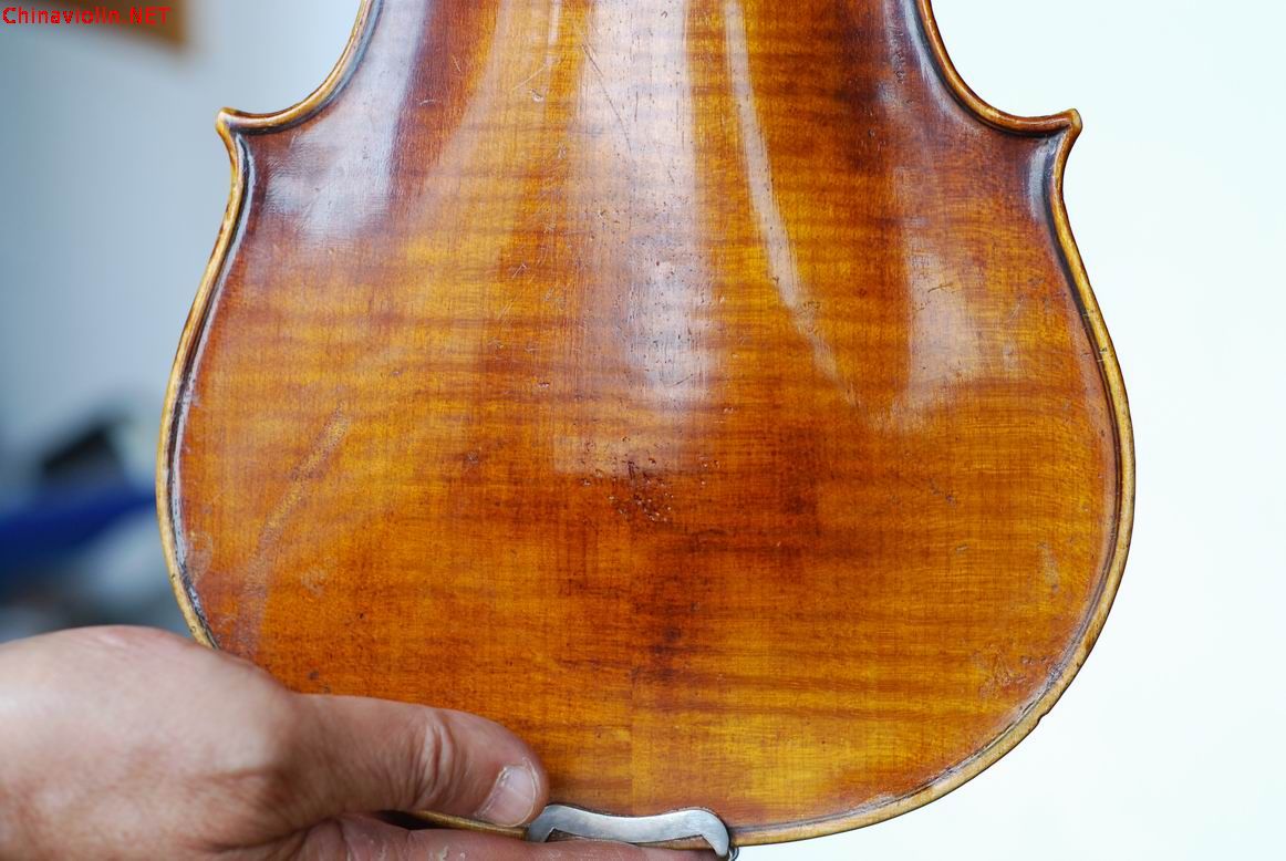

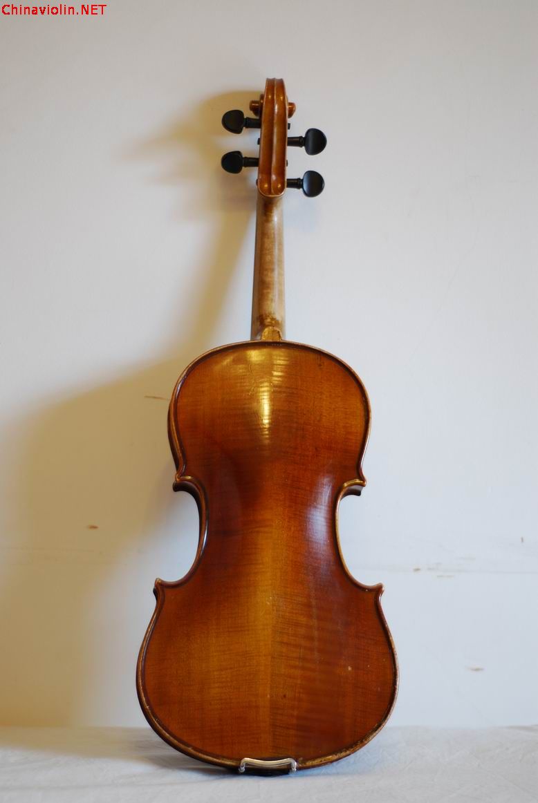

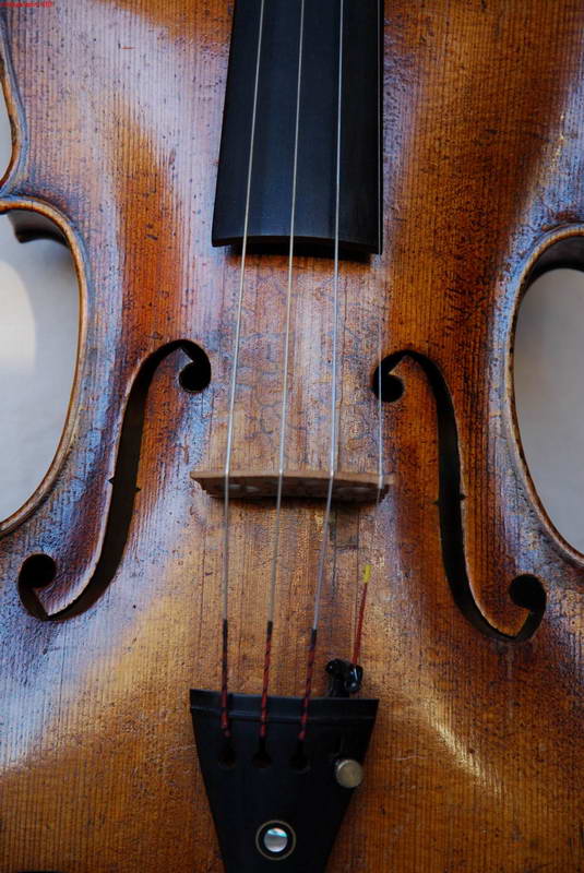

由于多数琴都是仿阿斯瓜,所以从以上5个特征可看出琴的大致端倪。好琴的工艺一定要精美,容不得半点马虎,其次选料要讲究,旋首,背板,侧板都要用好看的枫木来制作,有些超级好琴,侧板和旋首的虎纹未必明显,但背板纹必有讲究: dsc_0250.jpg
