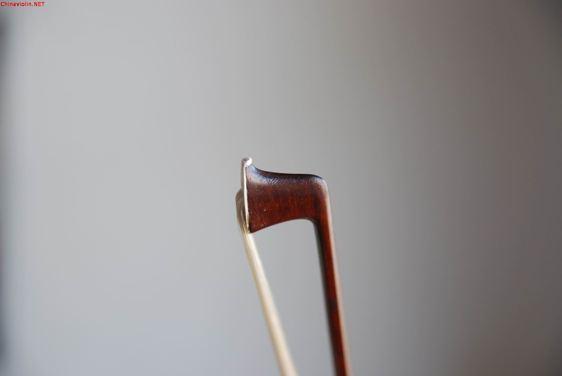

上海展会上有40万,30万,20万,10万的名弓,这些弓专供大师使用,当然是好弓。 国内150人民币的弓也是好弓,选得好,使用性能不亚于10万的名弓。怎么选呢? 1:看弓头:弓头要精致,加工线条流畅。 2:看弓杆:弓杆要毕直不变型,靠近弓头部分要细,弓杆不能太粗,用手弯曲感到有弹力。 3:看重量:好弓不重,重弓不好,切记。 4:看配件:尾库不能太差,好弓会用精美的尾库。 5:看缠丝:以银丝环绕为好,有些弓,价上万,仍用一种假缠丝,是塑料制的帖片,要不得。 至于是否苏木,马尾好不好并不重要,30万的弓也不一定是苏木的。马尾经常要换,无所谓。 调整大小 dsc_0021.jpg

这个最接近于我想要的答案~可以先从外观了解~~感谢~

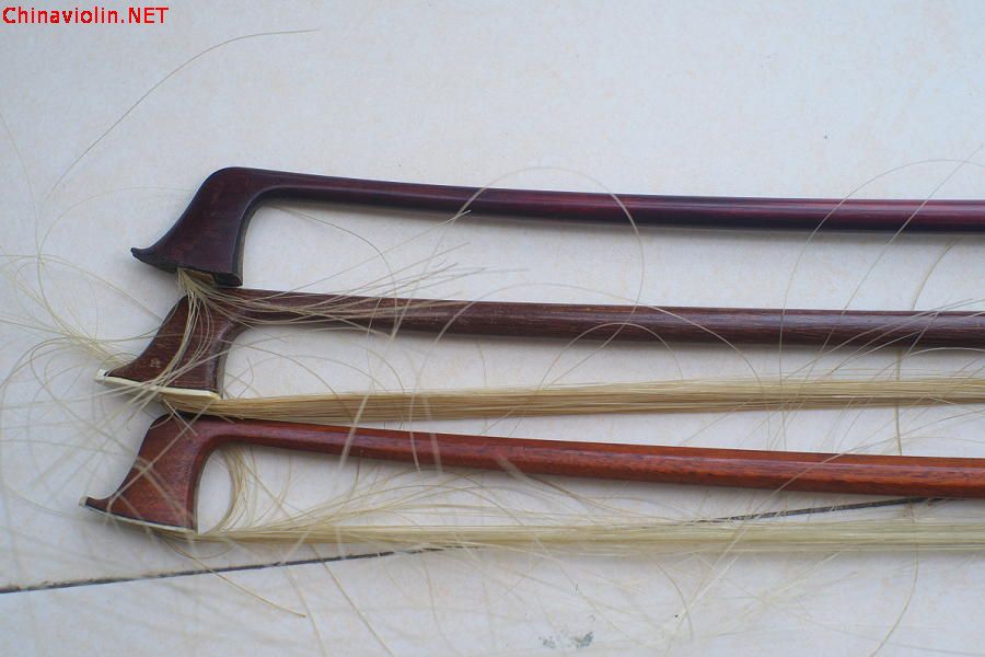

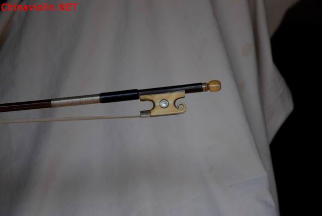

请各位前辈帮我看看这几把老弓的材质,都是随老琴一起购入,正在师傅那里修整换毛.多谢!

我有一只老弓,就是开始图中那个弓头所属的那只,去年在上海展会上被某大师说值人名币3万以上,其实用下来,跟150元的一只弓差不多。
我喜欢稍轻一点的弓,稍细一点的弓,这可能是个人爱好。但偶看那些几十万的弓,大多都偏细,偏轻,但特硬,弹性好。琴的声音好一点点,价就要上10倍100倍乃至千万倍的等级。但弓嘛,寡人就不大看好了!
说白了,弓就是一种装马尾的弹性工具,用什么来做并不重要,好拉才是硬道理,白弓黑弓,能逮耗子的猫就是好弓。这观点没人反对吧?
问题是,什么叫好拉?您说好拉我说不一定。
偶的看法是,好拉的弓有如下特点:
1:弓杆毕直,像蛇一样东弯西扭的弓是不行的。
2:把马尾上到演奏位置后,再用手弯曲弓杆,这时候弓中部不大容易突破马尾所在的平面。
3:弓杆细,但弹性不减。
凡具有上述3点的弓,一定好用。
至于如何看工艺,有点见仁见智,材料嘛,有猫论为凭,所以最不愿去在乎她。
这只弓是用什么木做的重要吗?我看不重要,重要的是她档次不低,也好用!

三支弓一支都不能用。还没见过不震颤的木制弓,纯是骗人的话。14楼朋友是对的。除了与琴的发音特点配合,还要和使用习惯技术要求相配合。

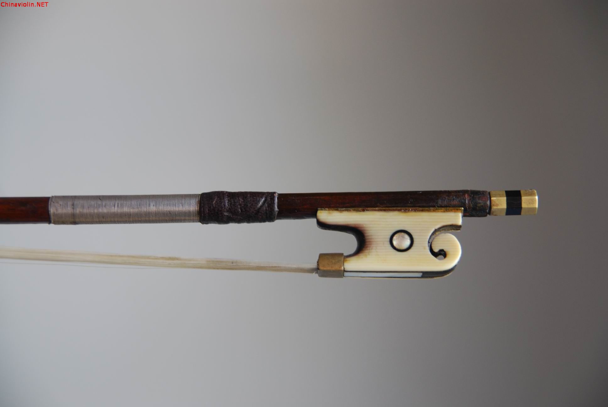

好的弓尤如一根指挥棒,舞弄起来十分灵便。 偶也有一两只重的弓,无需加力就有音量,但看重右手的人,更喜欢稍轻的弓带来的自由度和挥洒之美,这一点不是每个拉琴的人都能体会的。 偶收藏的好弓不亚于琴,说一句稍嫌夸张的话:人拉人爱。 调整大小 dsc_0016.jpg
这只百年老弓曾经是偶的王牌弓,现退居第4.寡人还是嫌她稍重了一点。
