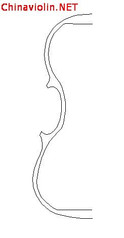

哈哈 想法听有新意的
但是先不说效果   就想想实际操作时 已经不可行了 没有那么大的料 有那么大的料 纹理 走向什么的 都要大打折扣 还浪费材料 其次加工难度很大 并且很难保证精度
别的你也别想太多 提琴就是个木头盒子 做木头盒子的方法很多罢了 对音质的影响...不好说 估计没人试过,侧板对音质的作用相对较小,重要的是够薄 1.2mm 能振的起来,其次是够结实要有一定的强度。
发表于 2011-8-14 07:01:00 | 显示全部楼层
估计练琴就是连哑铃了,对健康应该是有好处的.如楼上所述,如果做到1.2mm的话,结构强度肯定不够.但如果有条件能做出来的话,倒是很希望能开开眼!
