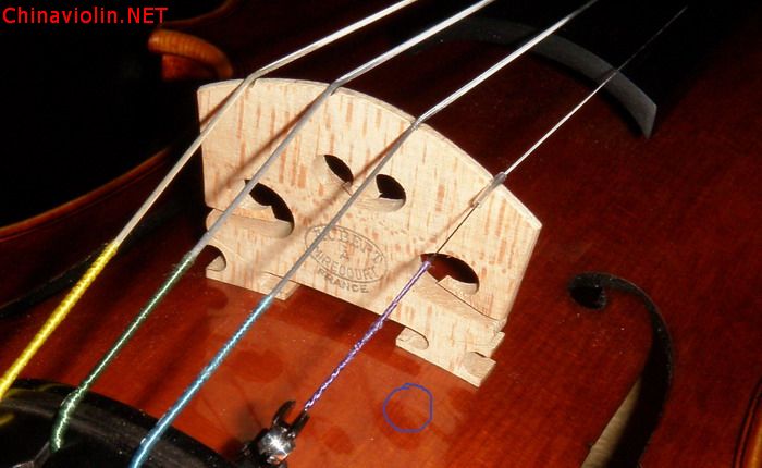

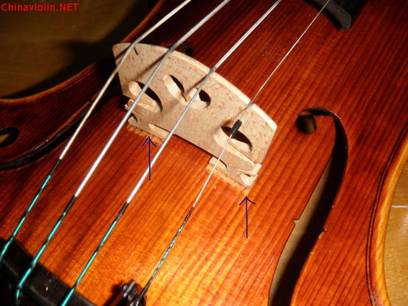

     新琴使用过程中,弦线长时间紧绷,因为油漆尚未完全干、偏软,所以琴马带动油漆一起往前滑移,而且还会轻度斜向低音区。
     导致琴马移位的原理是力的不均衡;移位是因为琴弦角度非均等于琴体水平线,琴马不是垂直于琴体,拉线板这边的琴弦和有效弦长那边的角度不对等,受力状况是角度小力作用大,角度大力作用小的原理,这就造成琴马移位和变形;同样因为高音区E弦的张力比低音区大,导致琴马高音区压力大,自然也会轻度往低音区滑移。

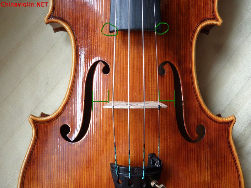

 楼主| 发表于 2011-8-13 16:23:00 | 显示全部楼层
把弦线放松,移到原位,移位时要看弦线是否在指板中间(如图),另用小直尺测量琴马旁侧距两个F孔是否对等。

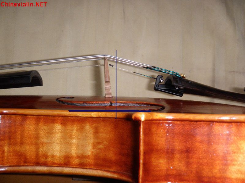

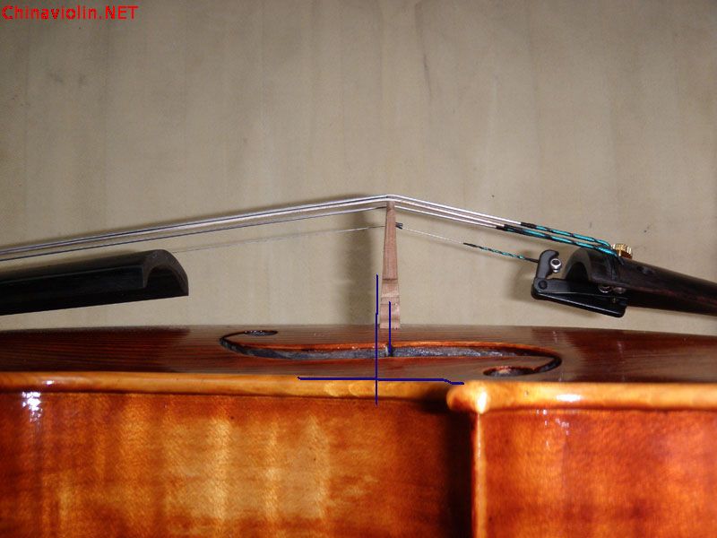

 楼主| 发表于 2011-8-13 16:34:00 | 显示全部楼层
琴马在紧弦使用过程中向前倾斜,但在松弦时没有回到原位,形成如图所示,会造成琴马弯曲变形,同时使力的支撑发生改变,影响音色。
操作方法如图,把弦线轻度放松,拇指顶住不动,食指往后扳。
上图这是正确的位置,琴马垂直于面板的平行线,琴马在F孔缺口的中间位置。
(是否琴马一定在F孔缺口中间当然也有例外,因为琴型的不同,关系到有效弦长)
