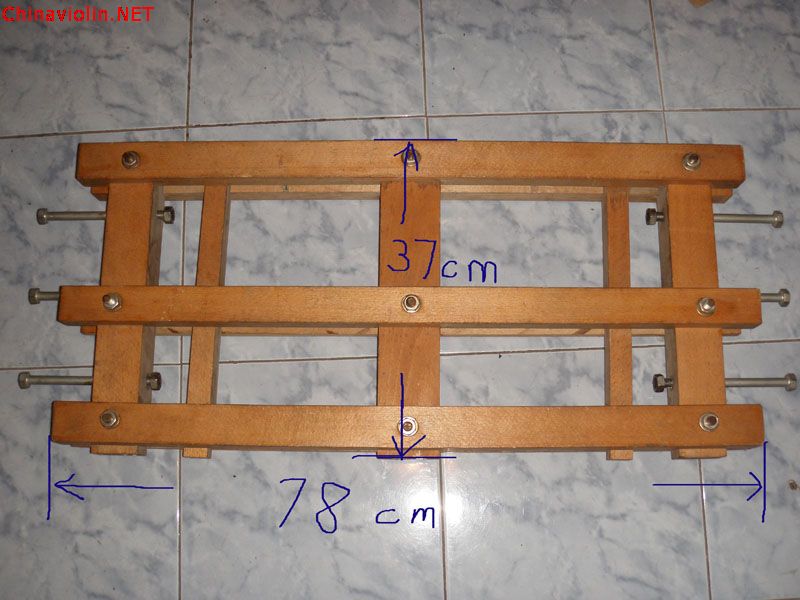

雅客先生您好!
   能不能单独上一个拼板工具的图。(包括尺寸)
在这先感谢您了!

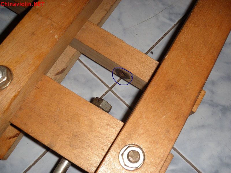

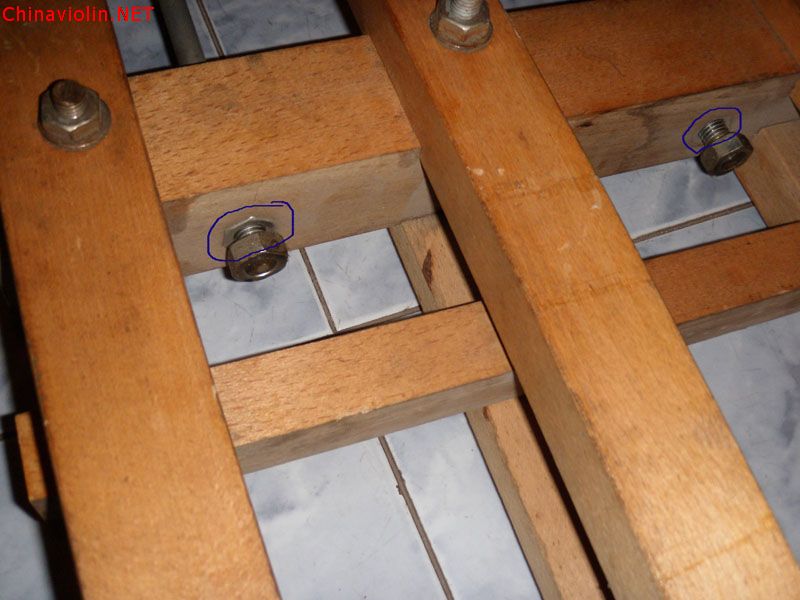

螺丝冒是嵌在木档里边的,每排3个共6个
这里也是6个螺丝冒,嵌在木头里边的,增加强度

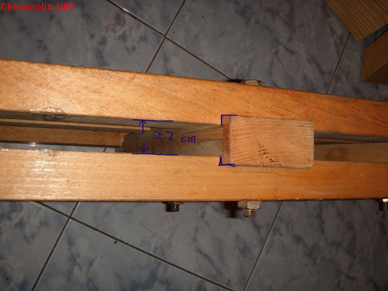

间隙是2.2厘米

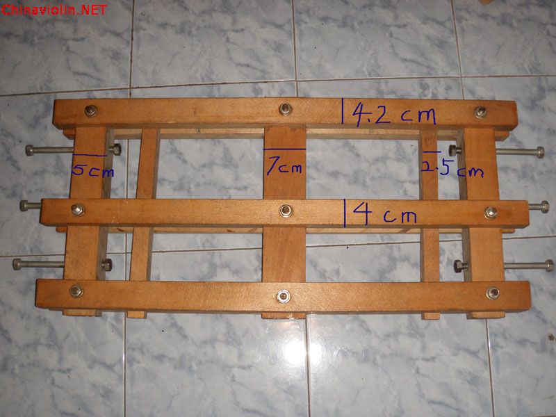

所有横竖档子连接处,都要镶嵌在一起
发表于 2011-8-12 21:42:00 | 显示全部楼层
再次感谢雅客先生!
    这拼板工具设计的太好了,一定能达到拼板的质量要求。
按照您提供的尺寸,马上学着做。
             非常感谢!

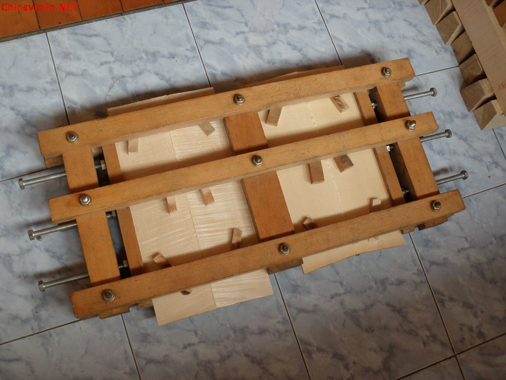

看了几次,没有看到背板和面板是如何装在夹具里的!这是一次拼二块板子的夹具!?看到了!不错!专业用是很好的!自己准备做一个单独夹拼板的!
