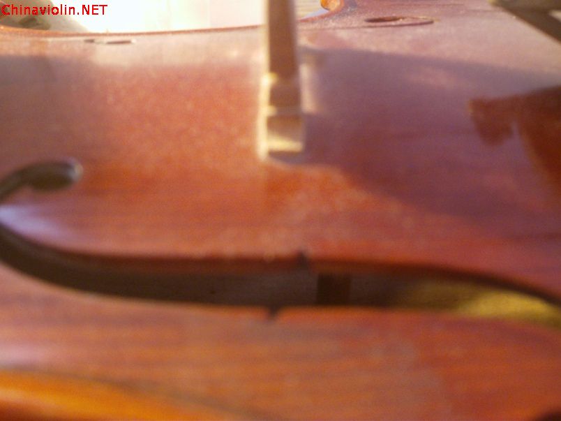

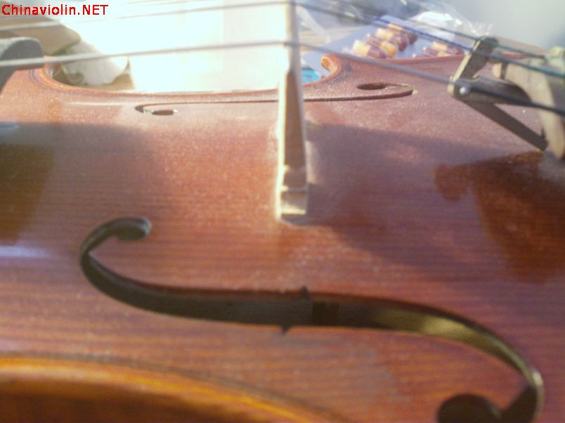

这是我给我的请拍的图片。
请问我的“琴码”是否错误?(因为没有像小于老师那样对准F孔内侧的三角切口,而我的琴码刚好在内外侧切口之间。)
那么F孔外侧的三角切口有什么作用呢?

你不用太纠结。 且听我慢慢道来。
音孔内侧的切口, 是用来标记琴在设计的时候,制作者打算让马子摆放的位置。  按照目前的基本认可,基本是从面板边缘测量195-196mm。  有了这条线, 一个是音孔摆放的中线, 一个是就可以设计音梁的位置,距离,最高点等等。
 所以这个切口是一个标记, 一个原设计上马子应该在的位置。
具体前后摆放的影响就是会改变琴的把位大小。 因为从琴马到弦枕的距离决定了有效弦长。 这个弦长越长,把位也就越大。相反的,如果像你的琴这样向上方移动, 有效弦长就会缩短,把位就会变小。
从原设计来讲,你可以说位置是“错误”的。 但是我说的难听一些,大部分普及琴的音孔切口和音梁等等的关系基本没有什么处理,也就是说, 他们只是重复一个知道的尺寸而已。  所以,只要音色好,把位合适, 是否是放在这个切口上, 并不是那么重要。
这种状况在名琴上比比皆是, 大部分都是为了保证统一把位而改变的。
外切口仅仅是为了美观和对称而已。
如果你要问为什么在那个位置, 你可以中一个圆规, 用同样的半径, 分别在音孔的上下小翅顶端画两个圆, 两个圆的两个交点连线  ,这条线经过音孔孔身的两个交点就分别是内外两个切口的位置,视觉上的重心点而已。 如果这个音孔是严谨绘制的话。。。。是这样的  呵呵
