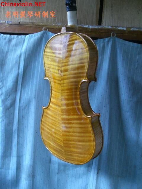

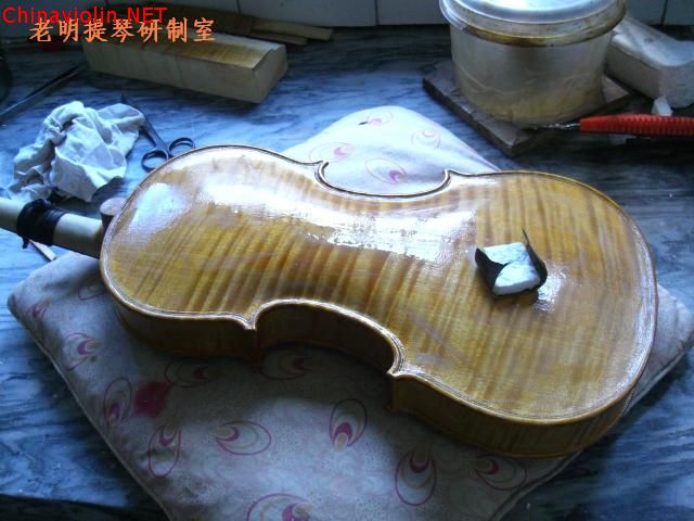

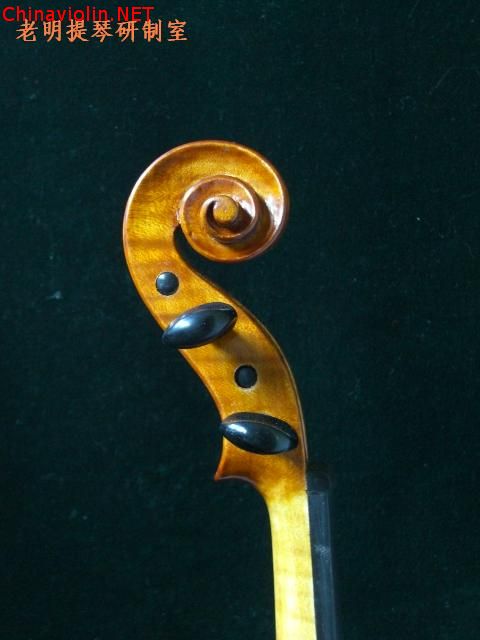

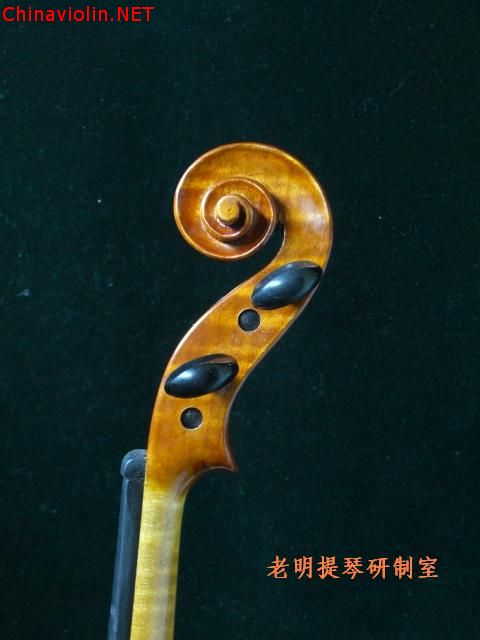

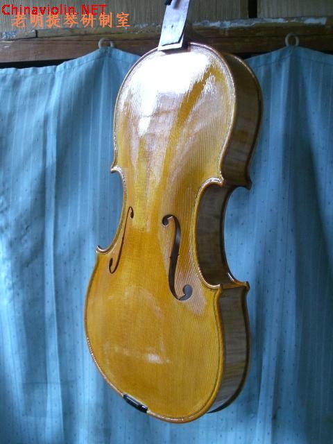

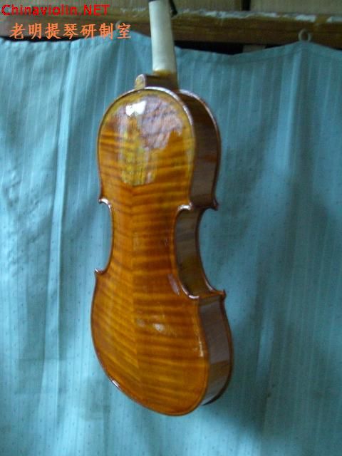

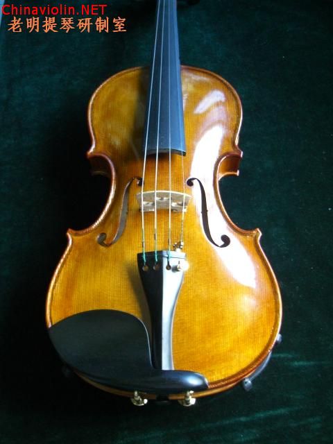

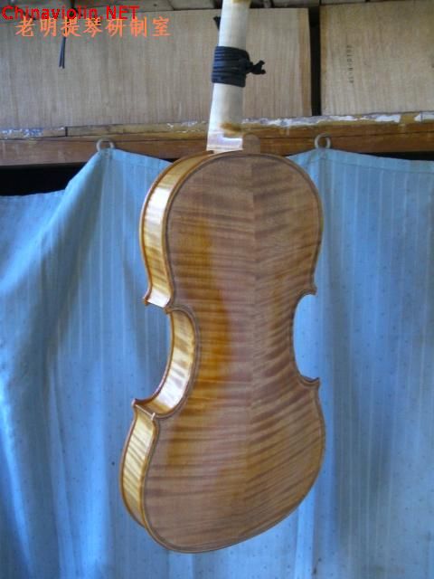

琴终于完工了,现将上漆过程及录音视频呈现给大家,敬请赐教。
 楼主| 发表于 2011-7-24 13:51:00 | 显示全部楼层
 楼主| 发表于 2011-7-24 14:21:00 | 显示全部楼层

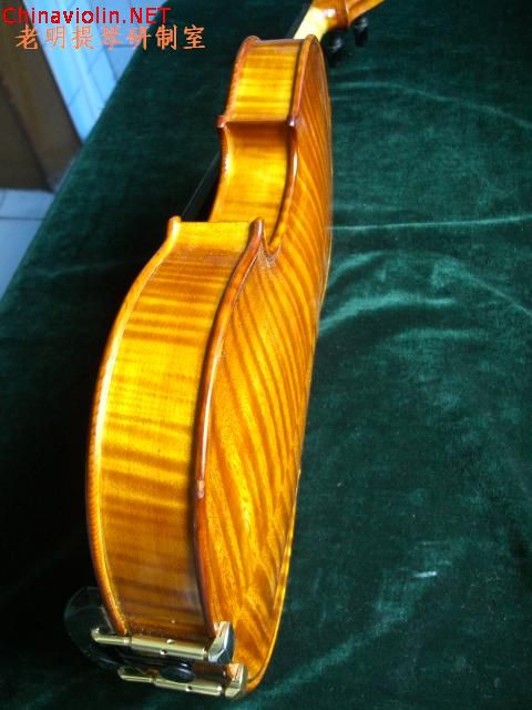

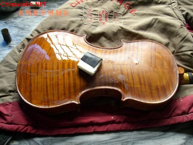

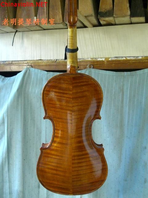

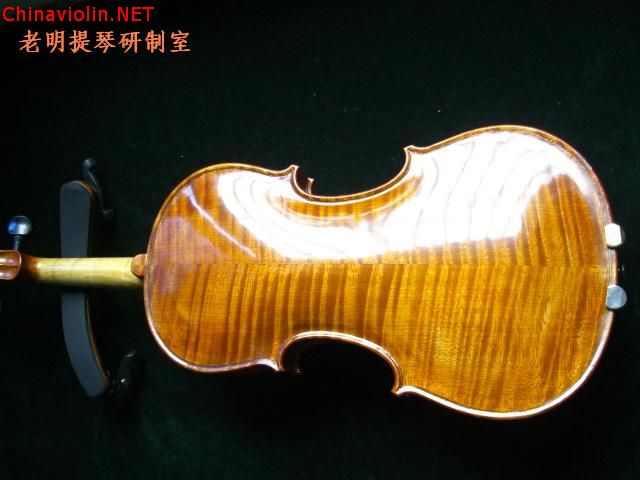

发表于 2011-7-24 17:44:00 | 显示全部楼层
冒昧的说一句,您留意一下背板中段的拼缝。
以后会不会有开胶的危险?
 楼主| 发表于 2011-7-24 18:00:00 | 显示全部楼层
以下是引用回来火车在2011-7-24 17:44:00的发言:
以后会不会有开胶的危险?
      谢谢提醒,我也在注意这个问题。背板中段较厚,估计不会开胶。另请教版主一个问题:我正在拼缝的背板,记得清缝应该没有问题,但当胶干后,就发现了细微的缝隙,反复几次都是如此,不知何故?谢谢。

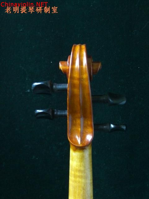

发表于 2011-7-24 18:25:00 | 显示全部楼层
明兄的琴头,很漂亮的!
发表于 2011-7-24 18:35:00 | 显示全部楼层
新琴达到这样的效果实是好琴,开音后的音色值得期待。老明拉的也好,从小就学琴吧。

以下是引用老明在2011-7-24 18:00:00的发言:
      谢谢提醒,我也在注意这个问题。另请教版主一个问题:我正在拼缝的背板,记得清缝应该没有问题,但当胶干后,就发现了细微的缝隙,反复几次都是如此,不知何故?谢谢。
您好,关于您的问题,我也请教了我的师傅.
得出以下几点结论,看看您是否忽略了其中的那些环节
1.拼版时的空气湿度(应该控制在40%左右)
2.确定拼版时,材料是否常规的干透
3.您这把琴,花纹很宽厚.象大波浪一样漂亮.而这种材料,拼版后出现细微缝隙的可能性比较大!
发表于 2011-7-24 19:16:00 | 显示全部楼层
听得出料不错,声音也很正味。

以下是引用回来火车在2011-7-24 19:05:00的发言:
2.确定拼版时,材料是否常规的干透
谢谢,谢谢,太感谢了。

发表于 2011-7-25 18:42:00 | 显示全部楼层
好几天上不了本网,今天才。。。。。。
老明老师的新琴亮骚,感觉非常好!震动充分,各弦平衡,高把位声音能出的来,味道也比较对路。
如果一定要抠不足的话,那就是声音还不够悠扬(纯),新琴嘛,开音后一定能有所改善的。
