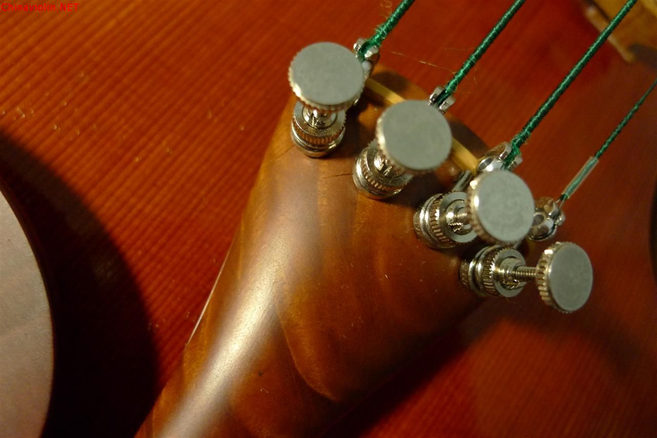

两位老师好,各位论坛的前辈好! 此配件开裂是什么原因?? 以前,只有E弦装有微调,后朋友为了校音方便,全部装上了几块钱的微调。 也不知道多久时间后,发现配件开裂。 补充:材料,绝对是干料子。 我估计是因为安装的时候用力过大,导致有细微的裂痕,加上近期梅雨,湿度大,又加之可能开了空调导致木头膨胀收缩? 另外,配件开裂的责任谁来承担? 是配件商还是我自己? 27e41c92c85e366b2ae2f3ec814b0651.jpg

昨天跟配件商交涉,向其反应了情况,对方说:配件我给你的时候是好的,没有任何开裂的迹象,你使用的时候也证实是好的,但是,装微调的人安装的方法有没有问题,我这里就不知道了。毕竟,这是木质的东西,不是金属的,如果使用蛮力固定微调的话,我们家的枣木配件都没法承受,乌木配件可能要好一些的! 回聊琴老师,第一和第二种情况都是由制作者负责。 如果,琴买回去半年多了,而且,演奏者多次拆换过琴弦,后来弦断了,也需要制作者负责吗? 注:发帖前,拉弦板已经寄出,演奏者也已经收到!

看开裂的位置和形状, 我基本认为是微调安装的太紧的缘故。再加上配件是枫木,和乌木,红木等相比,形变大的多,硬度也差很多。 你选的这个又是花纹如此之深。 6成是因为安装太紧,4成是因为配件材质相对脆弱。 谁来负责。。。。这个。。。。

全部装微调,没必要,E弦装一个就好了,省的出这么多问题,感觉此种情况是,微调装的过多,安装不合理导致,当然也不是全部的也许材料也有一定的问题等,

装微调整拉弦板开裂,太夸张了吧,拉弦板质量也太差了点吧,我4个微调装了好多年了,拉弦板也从来没开裂过,绝对是拉板质量太差了。

拉弦板的材料和微调的安装方法,,一半一半,加上这个拉弦板的材料,
