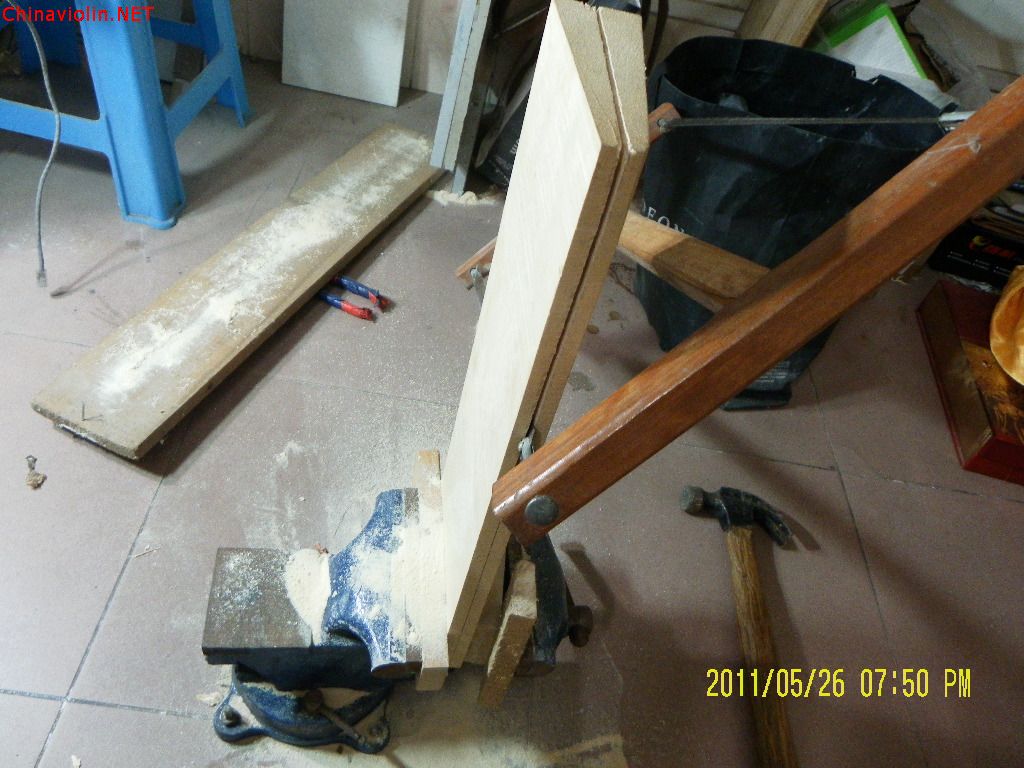

我的四重奏中提琴在5月26日已经开工了,本来想当天就把照片发上来的,后来一想,好像没有必要,因为跟小提的制作过程是一样的,所以就没有发。
现在进度到一半了,觉得要做个汇报才好。

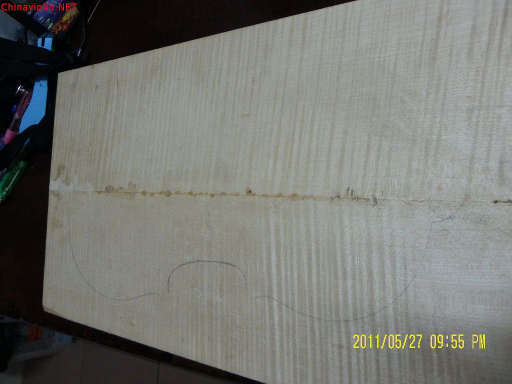

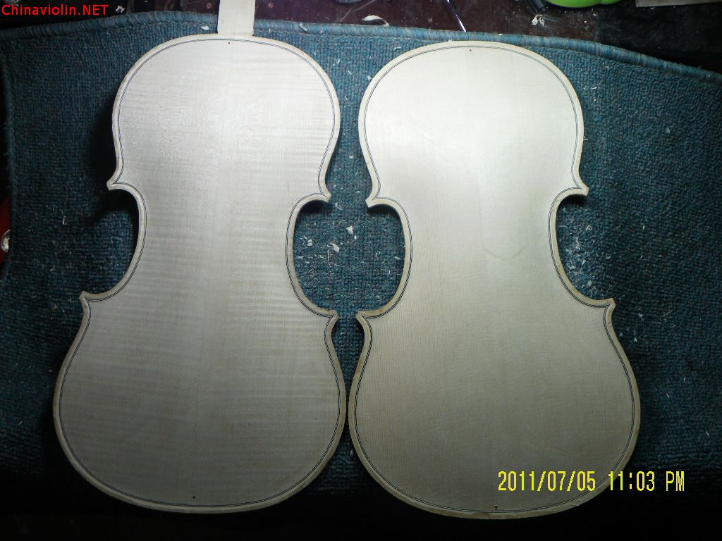

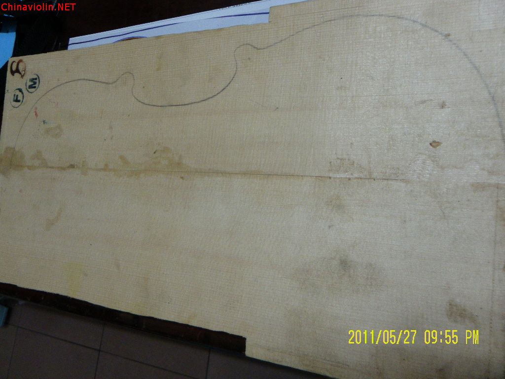

合板
与东北料小提对比,好像大了好多,其实只是大了七分之一左右。

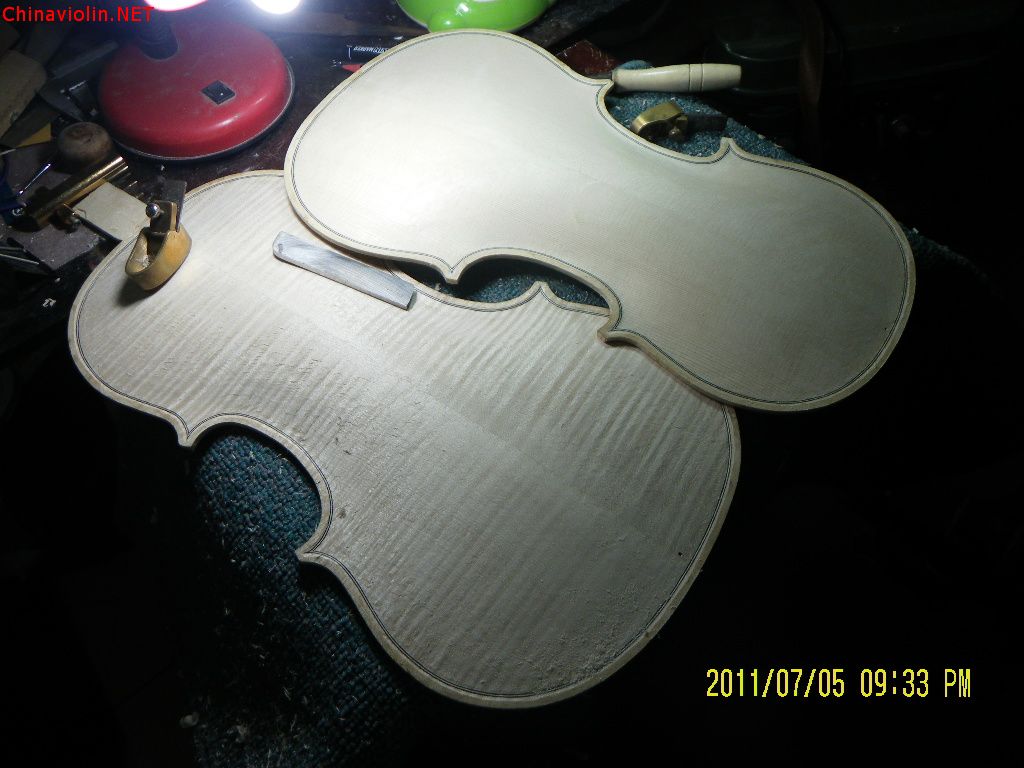

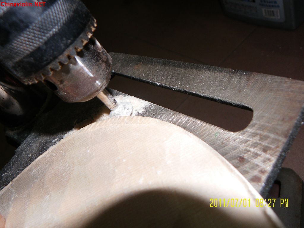

搞镶线平台

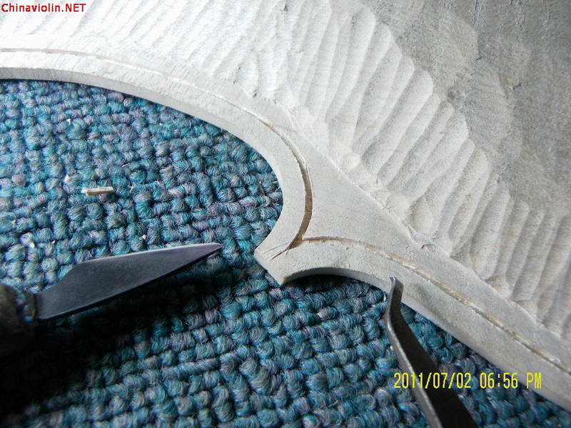

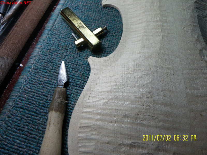

划镶线
铲镶线槽
试线
装线及粘合镶线

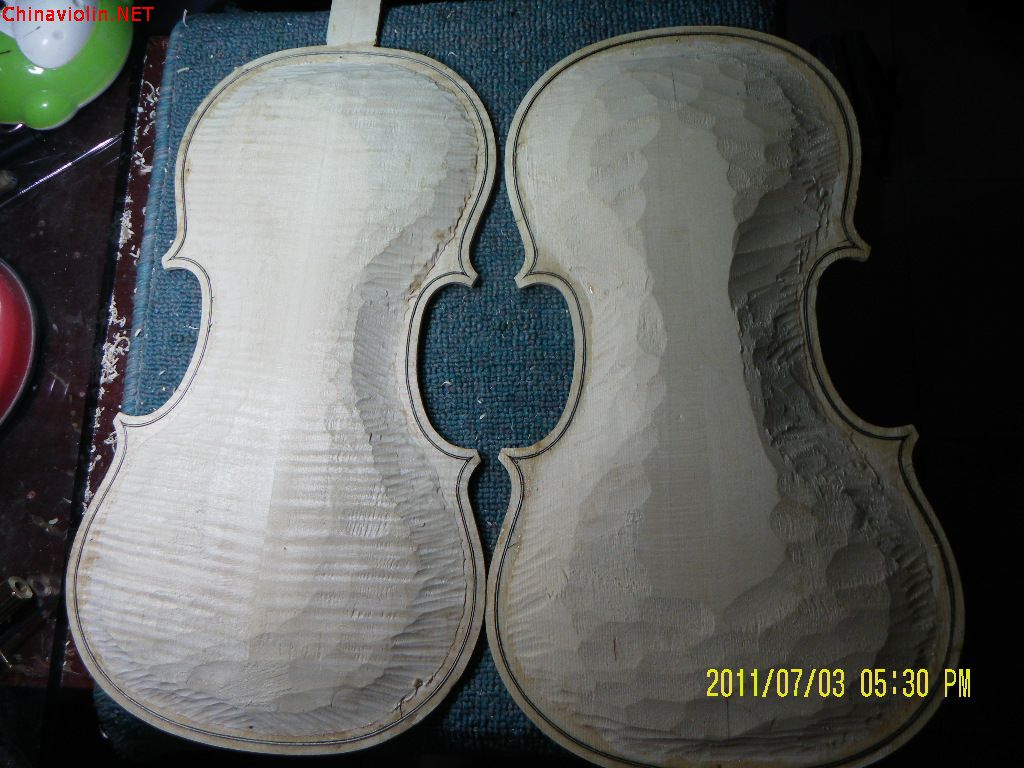

面背板初步成型
这个看来就是所谓的鸡爪了吧?

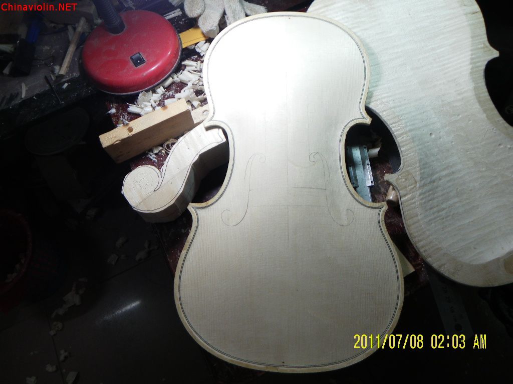

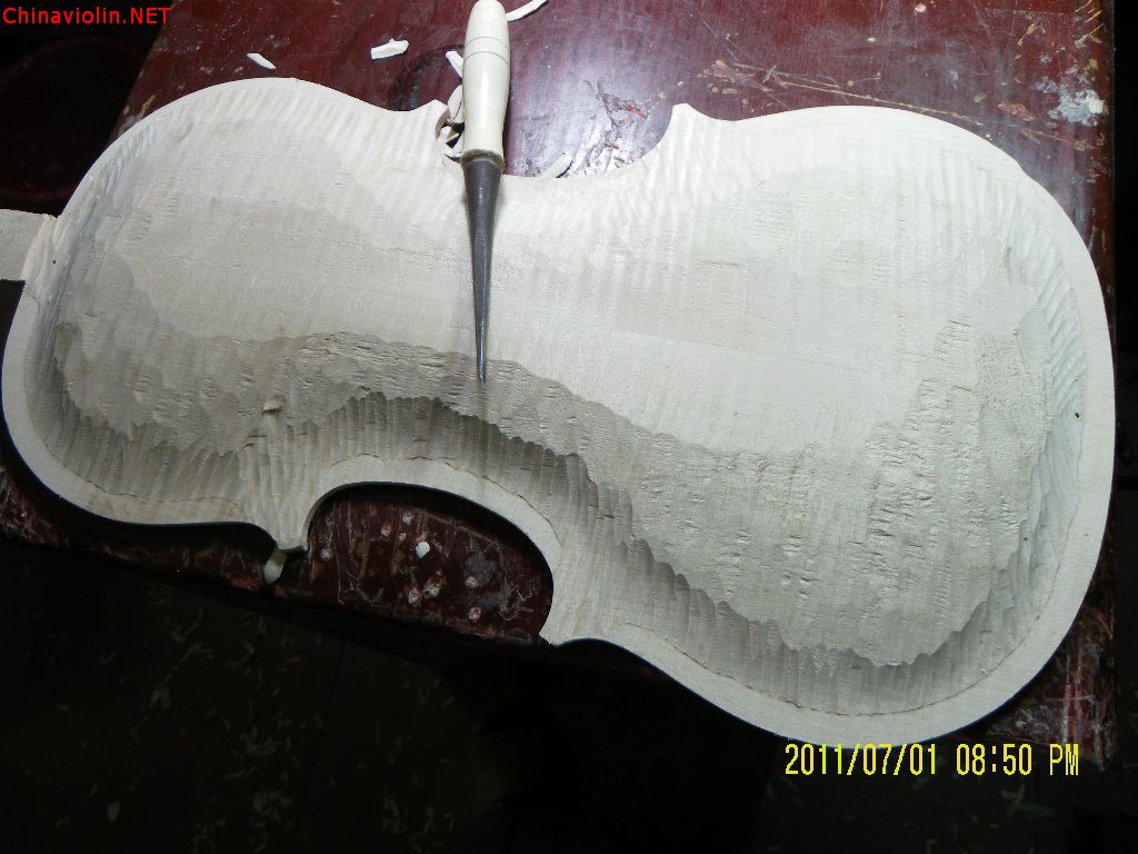

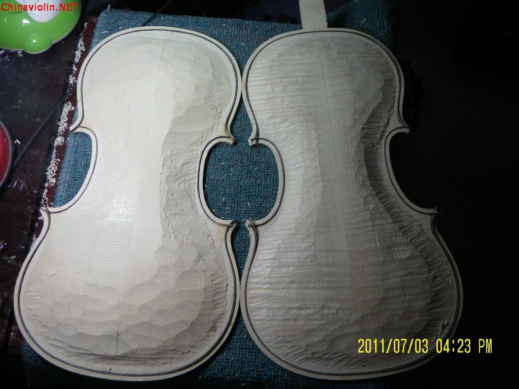

 楼主| 发表于 2011-7-11 12:34:00 | 显示全部楼层

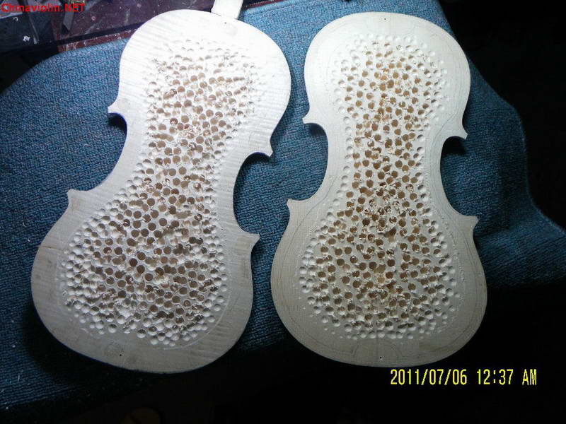

挖内弧,厚度定到6MM。
感谢zhongwm先生提供的琴码尺寸,得以确定F孔位置。

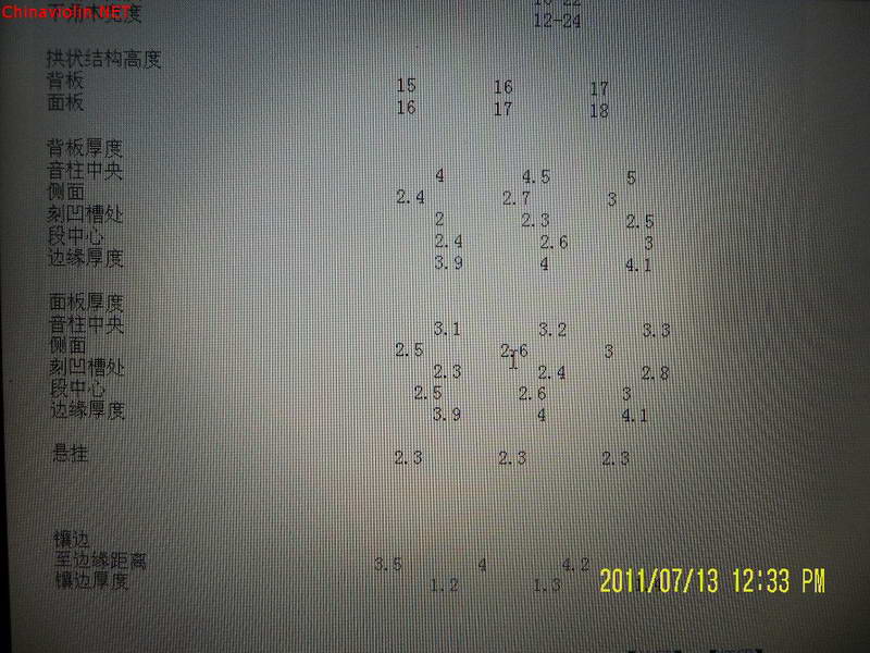

 楼主| 发表于 2011-7-13 12:51:00 | 显示全部楼层

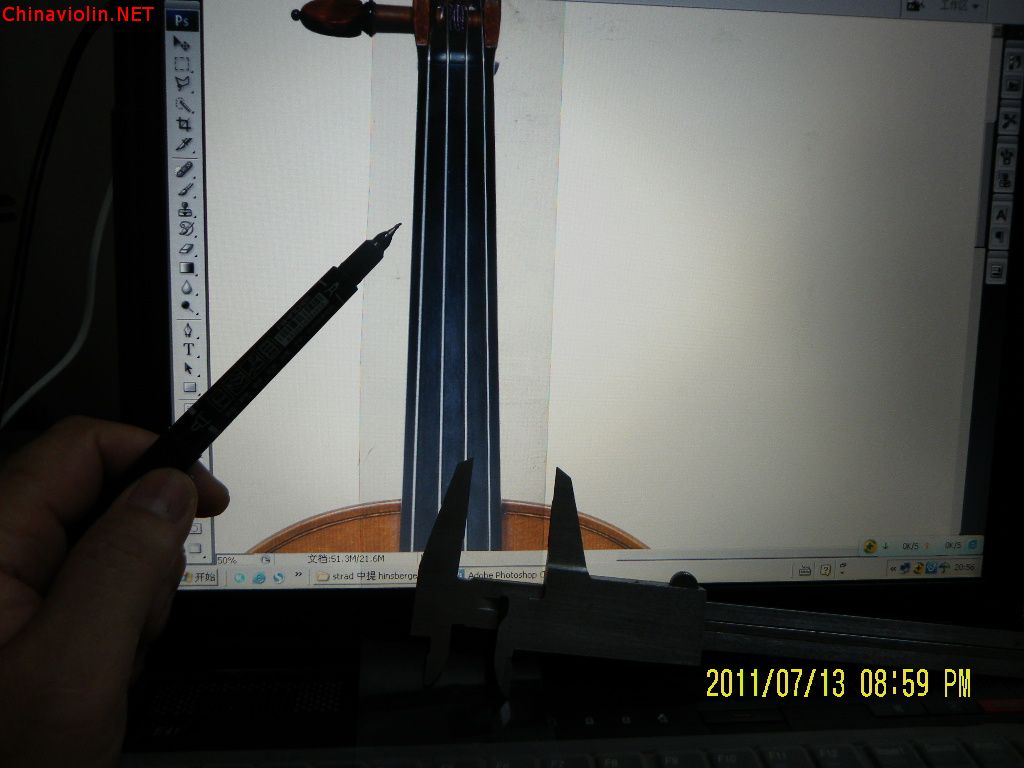

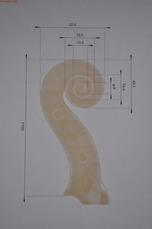

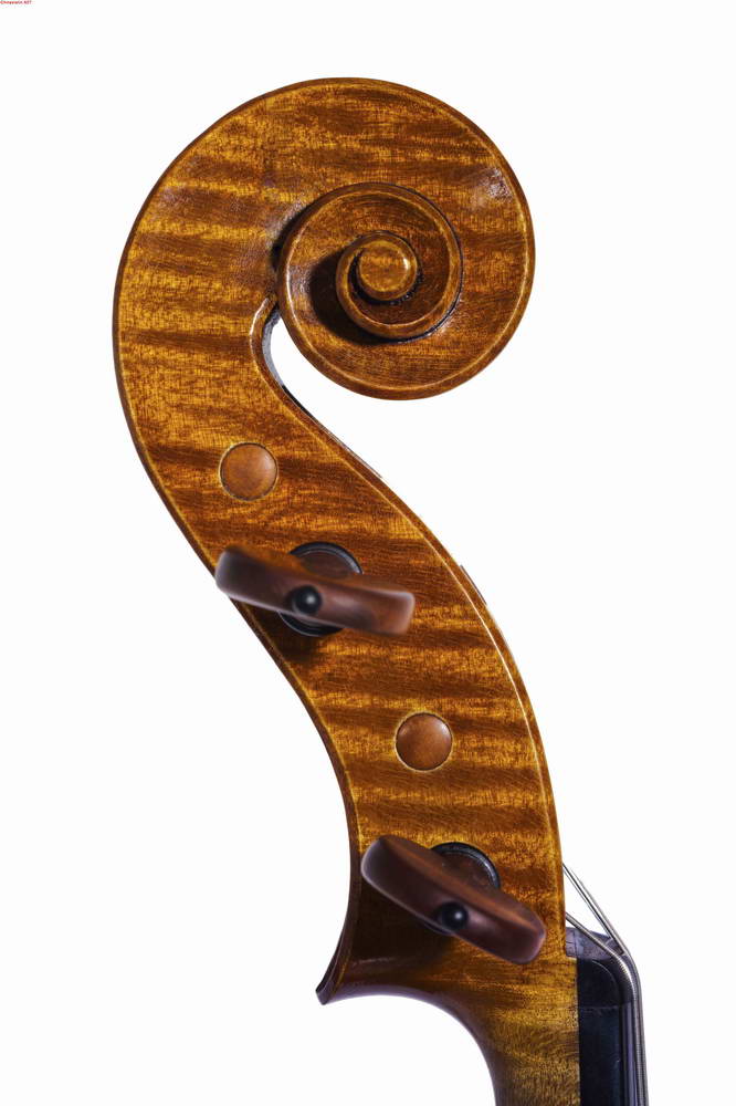

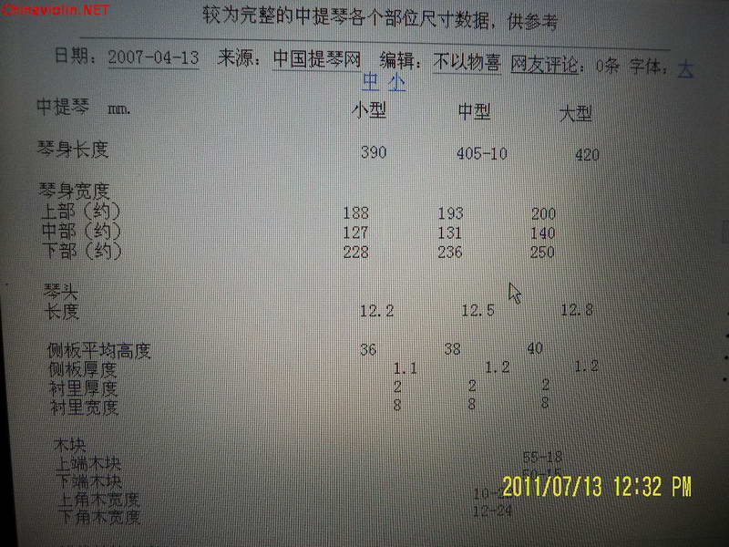

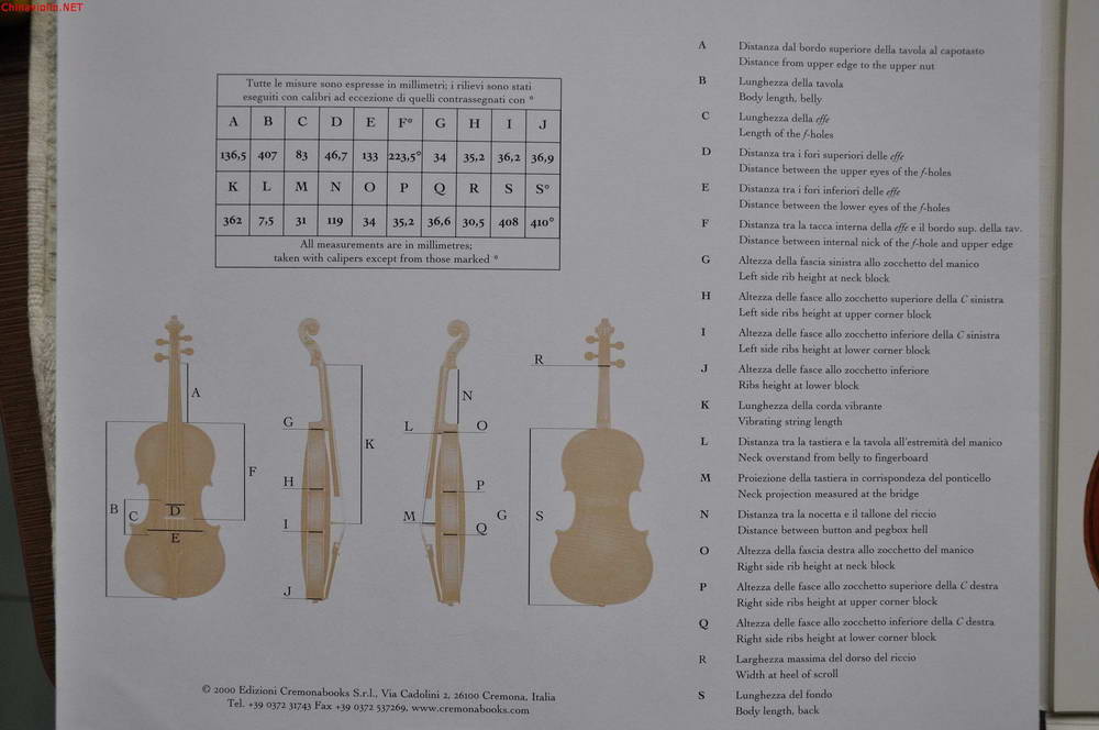

由于昨天出差,所以到今天才开始发中提的图纸详细制作过程。

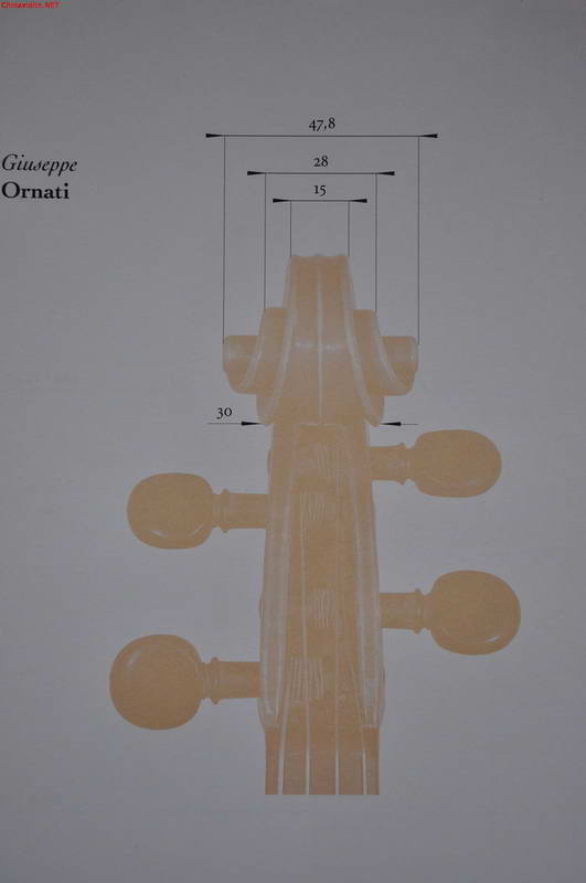

先发一下这把“老腾四重奏-中提”所使用的参考资料,稍后再逐一解释,参考资料如下:
发表于 2011-7-13 21:35:00 | 显示全部楼层

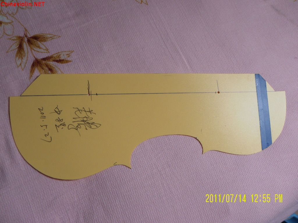

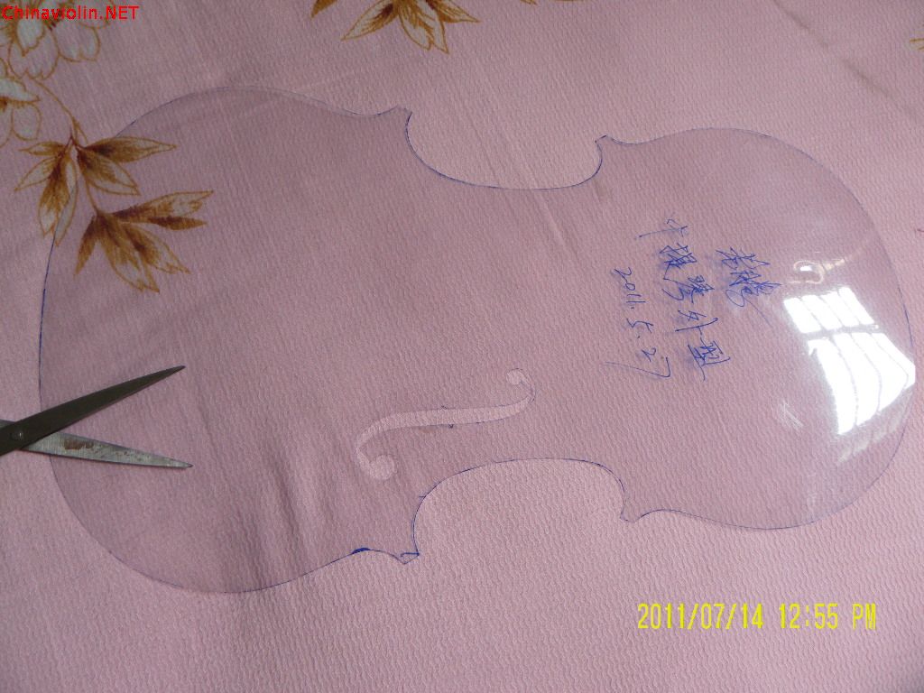

 楼主| 发表于 2011-7-14 13:01:00 | 显示全部楼层
谢谢以上各位老师的热情鼓励!!
由于第一次做中提,所以遇到问题时,还要请大家多多帮助和指导。

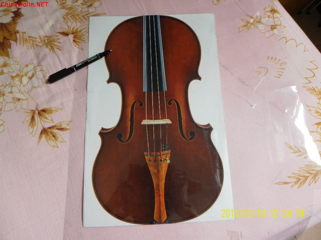

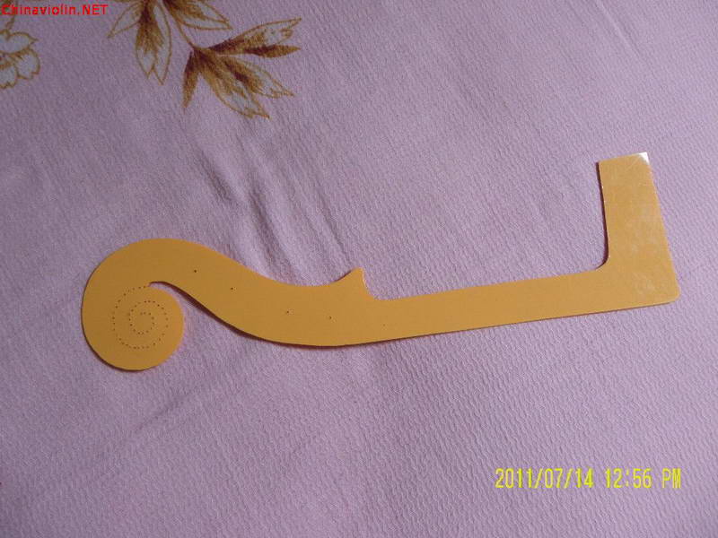

外形。
由于电脑显示屏不能显示一比一的中提外形图片(长度为415mm),所以我花了58元到照相馆放大。
用透明胶片先复出一张外形膜片。
然后根据这张外形膜片做一张半边的内膜片。
琴头膜片。
我是直接用PS来打开照片,在电脑显示屏上调整大小为一比一,直接在电脑屏幕上覆上透明胶片制作。
除了外形需要拿到照相馆放大以外,其它能在电脑上显示的,均照此办理。
发表于 2011-7-14 15:11:00 | 显示全部楼层
腾兄:用提琴相片边缘来做为外模形,能保证照相时镜头对琴是绝对的垂直吗?否则出来的平面会变形的.
发表于 2011-7-14 15:52:00 | 显示全部楼层
      相机不是平行投影,物象越近失真越大,不过细微变化也许没有什么影响。说不定正是这一小小变化,无意间产生一把世界名琴。
      预祝老腾成功。
 楼主| 发表于 2011-7-14 17:55:00 | 显示全部楼层
以下是引用琴瘾在2011-7-14 15:11:00的发言:
一般的照片,都会与原件有一定的变形,但是拍摄得好的照片,变形可以做的比较小。
另外,在没有图纸和原件的情况下,也只能如此了,没办法的办法。
再说,我们还可以拿数据来核对,并作一定的调整,其实,在制作的过程中,小调整也是经常的,看看哪里不顺眼,就做一些小修改。

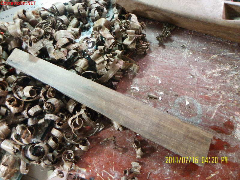

 楼主| 发表于 2011-7-18 00:29:00 | 显示全部楼层

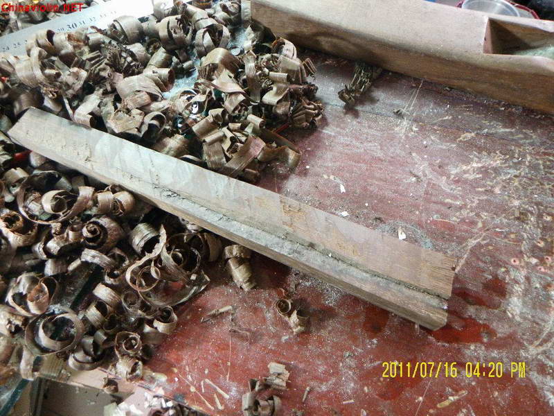

汇报一下近段时间的成绩。
由于手头没有中提的指板、聚弦板、腮托等配件,所以决定自己做。
还好,去年在乡下弄了几块有点黑的木头,据说是已经有200年的,老房子的木料。
[upload=jpg,sam_0362.---jpg]UploadFile/2011-7/20117180323582230.jpg[/upload]
[upload=jpg,sam_0363.---jpg]UploadFile/2011-7/2011718033035321.jpg[/upload]

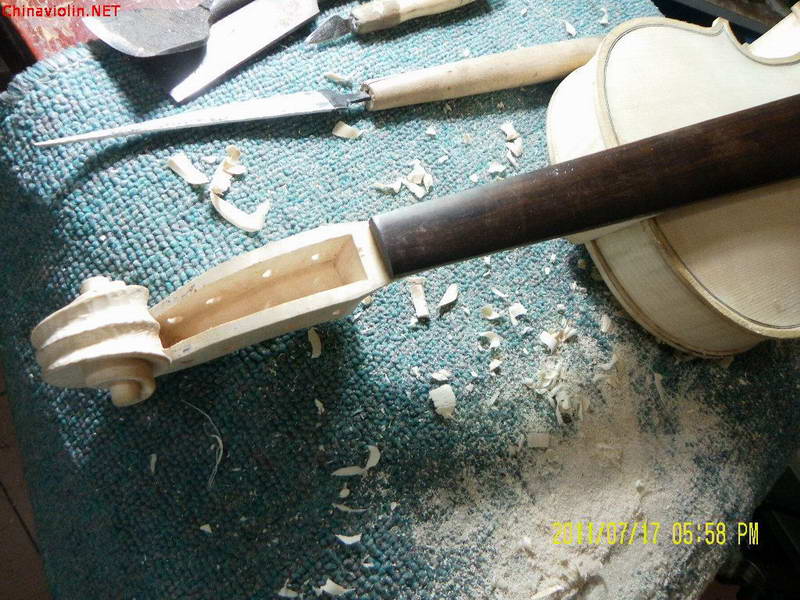

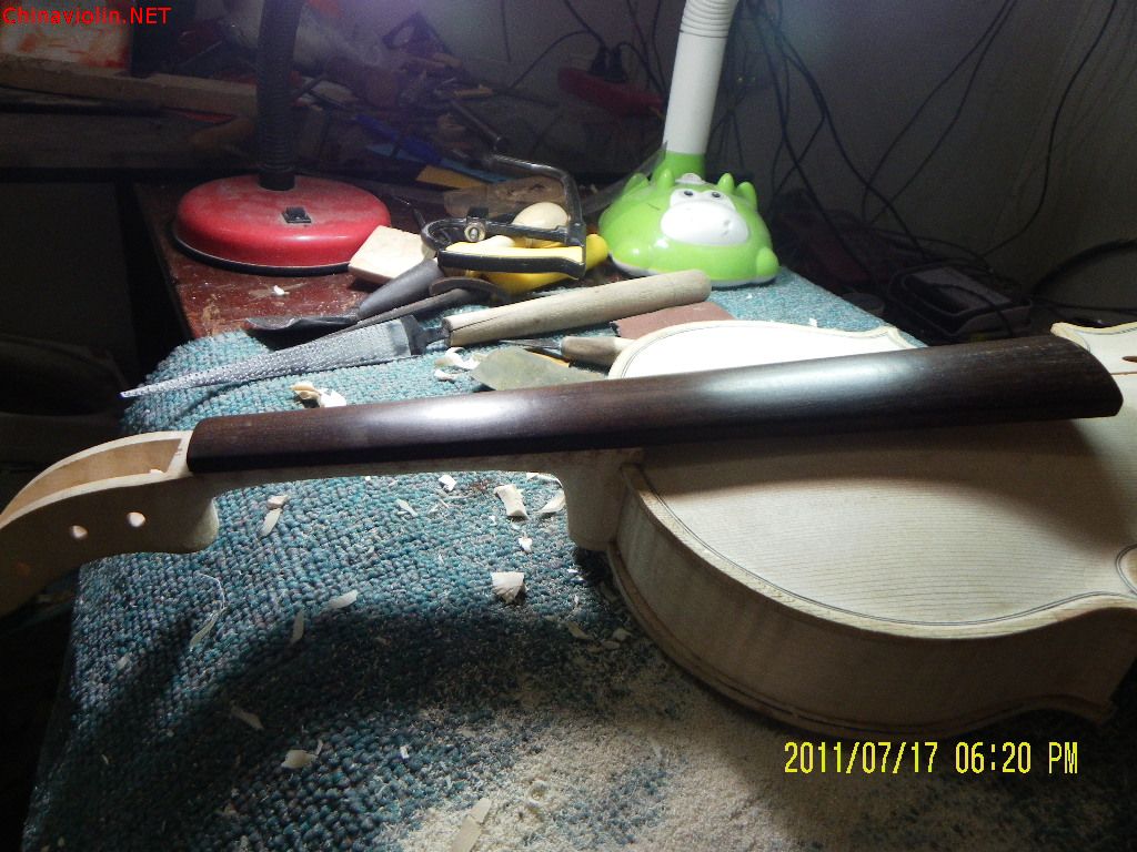

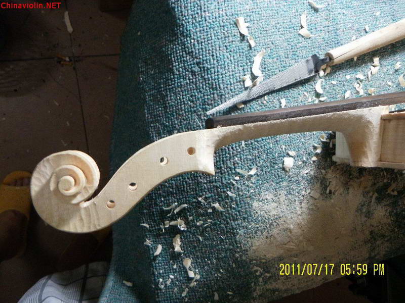

 楼主| 发表于 2011-7-18 00:42:00 | 显示全部楼层

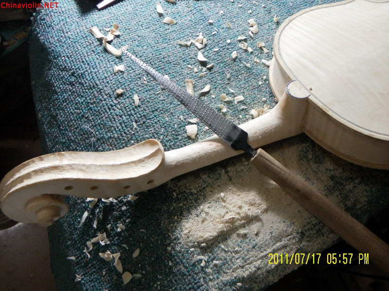

安装尾枕,打磨琴颈,顺便秀一下F孔。
[upload=jpg,sam_0355.---jpg]UploadFile/2011-7/20117180425352465.jpg[/upload]
[upload=jpg,sam_0358.---jpg]UploadFile/2011-7/20117180501894229.jpg[/upload]
