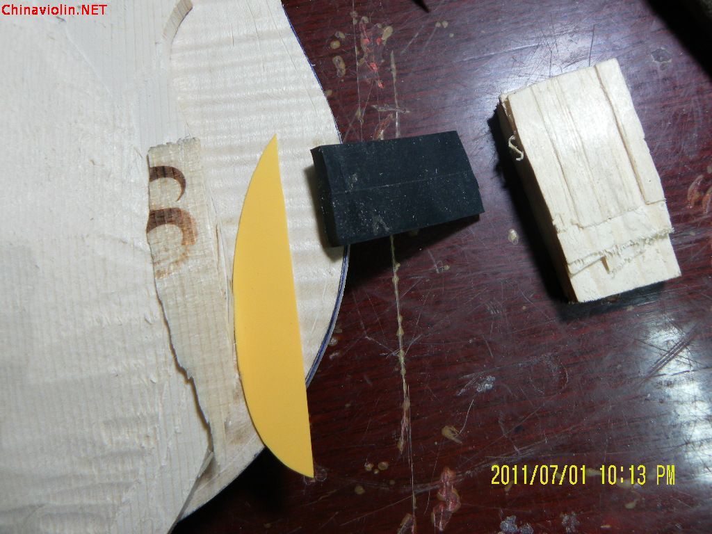

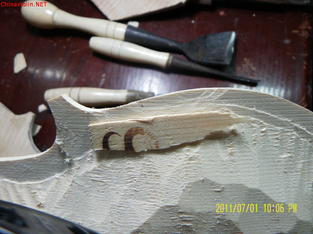

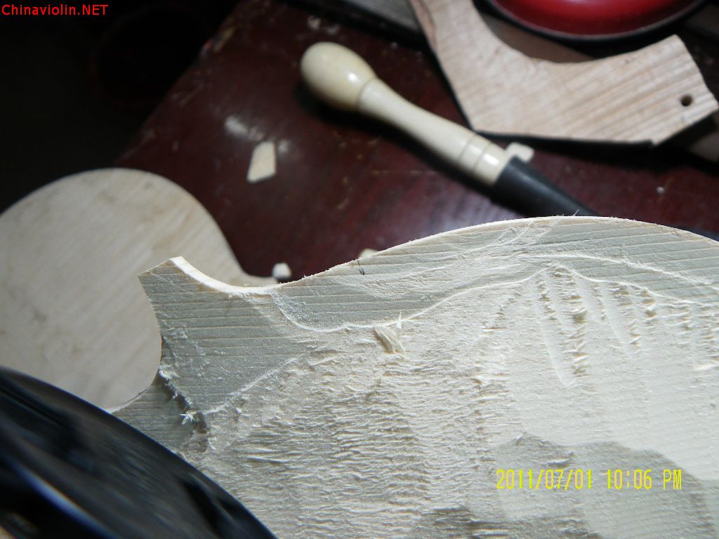

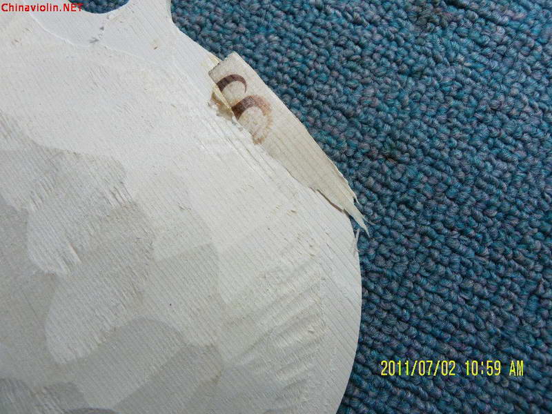

我的中提琴在施工过程中,由于开小差,一不留神,在边上被铲过头了。
找一片年轮相近的木片。

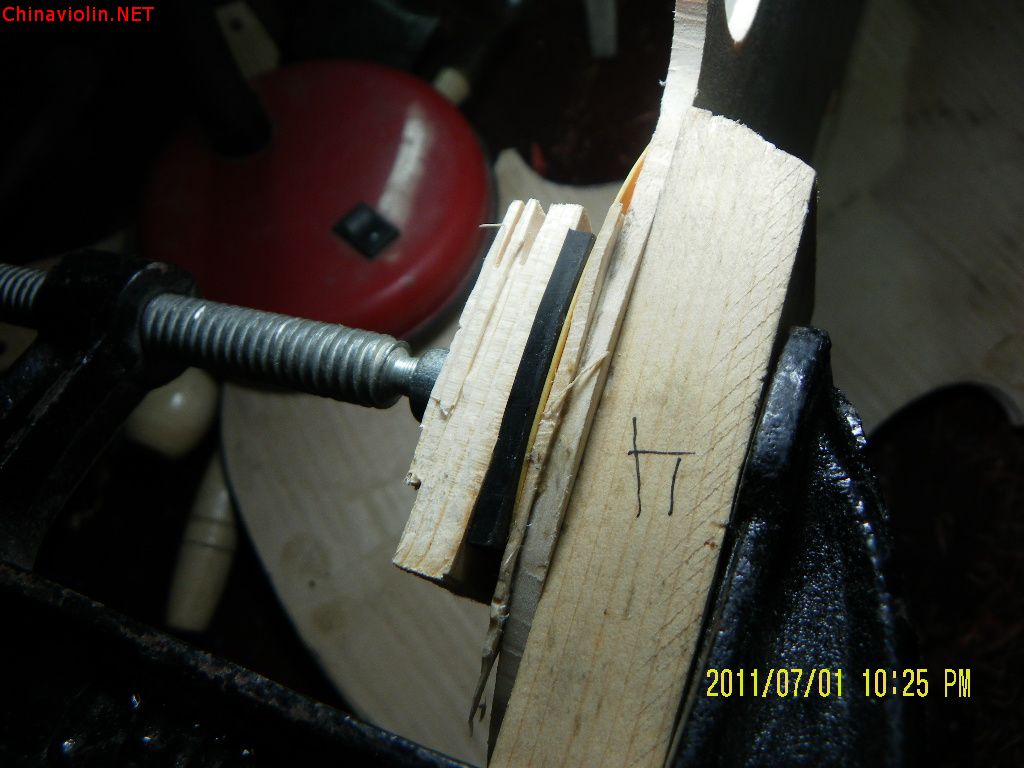

用塑料片做间隔,防止胶水粘住别的地方,用橡胶块垫一下。
压上

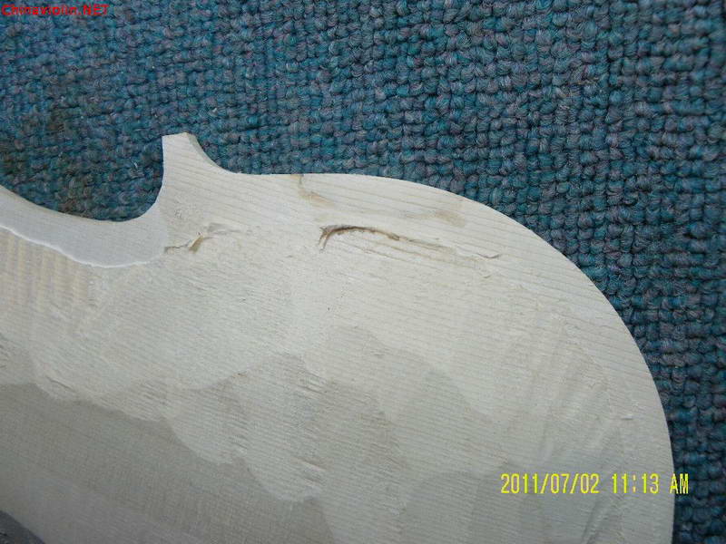

胶水干后

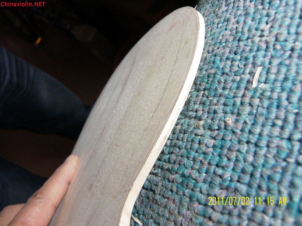

磨平
效果还可以,但愿油漆后看不太出吧。

木纹对得好,加上深色的油漆,应该看不出来

线,[成90]线线
 楼主| 发表于 2011-7-10 21:18:00 | 显示全部楼层
谢谢杨荣华老师,看了你的最后一句话,真是让我太不好意思了。。。。。。
确实,因为我没有搞90度,所以,试贴的时候对年轮很好,但上胶上夹具的时候就滑了,最后对的不够准确。

一個想法,先不上膠,壓實、對準紋路再上膠,比較不會跑紋,做參考。
