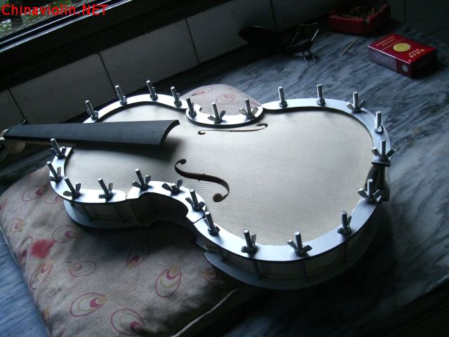

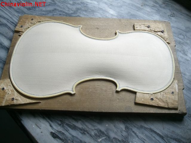

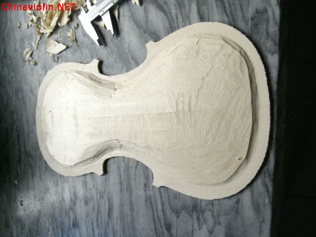

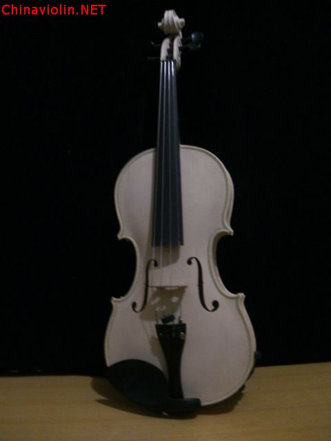

       重庆地偏,好料难求。手头无料,已有一年多没有做琴了。利用这段时间思考问题,整理资料,查阅文献,并暗地偷学各位大师的高超技艺。今年五月,有幸在琴隐先生的带领下,去北京参观了中国国际乐器展览会,见了回世面,也淘得些宝贝材料。回来之后,按奈不住急切心情,花了近一个月时间做了一把琴。现将制作过程及白琴录音奉上,以求各位大师的金玉良言,恐制作和演奏水平有限,定见笑于大方之家了。
琴号:2011-10
面板:意大利阿尔卑斯山云杉,自然风干6年,年轮宽度1.5-1.8mm,均匀,顺直,密度:0.4526
背板、琴头、侧板:波西米亚枫木,自然风干7年,中花,通直,较为均匀,密度:0.6726
琴弦PIRASTRO- CHROMCOR
琴码AUBBRT
高档乌木配件。

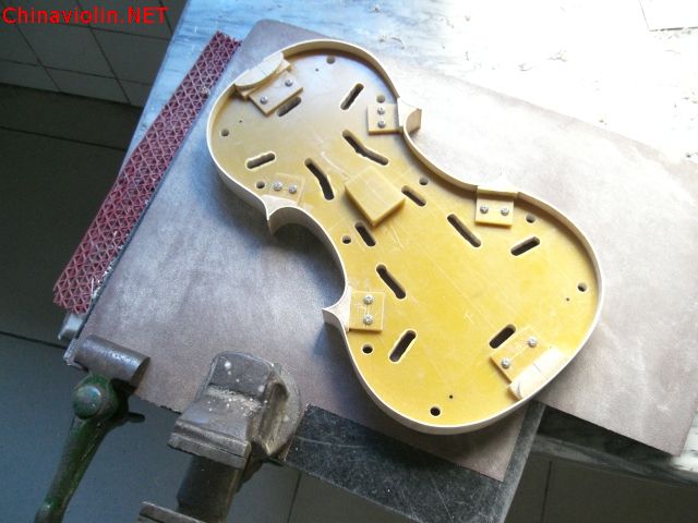

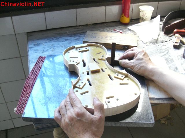

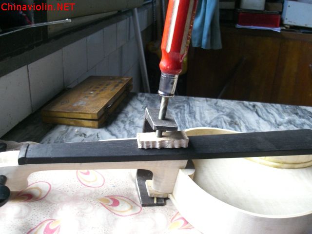

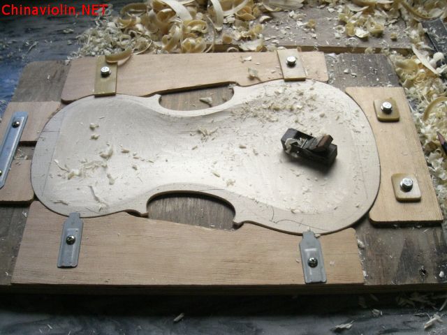

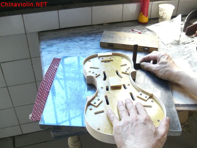

我对工具感兴趣,螺丝刀套扣改的夹具用起来手感肯定好。用绝缘板做内模具加工时很费力不容易啊!

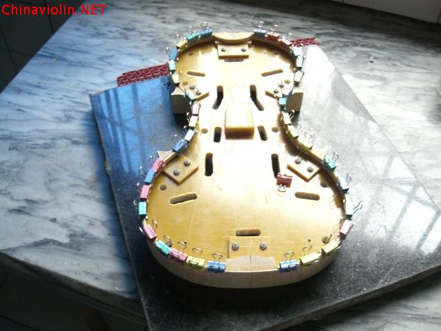

 楼主| 发表于 2011-7-4 00:36:00 | 显示全部楼层

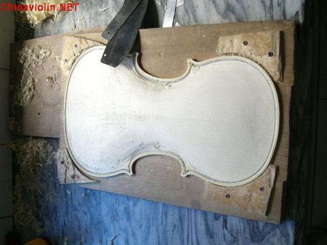

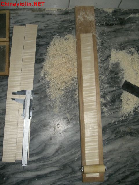

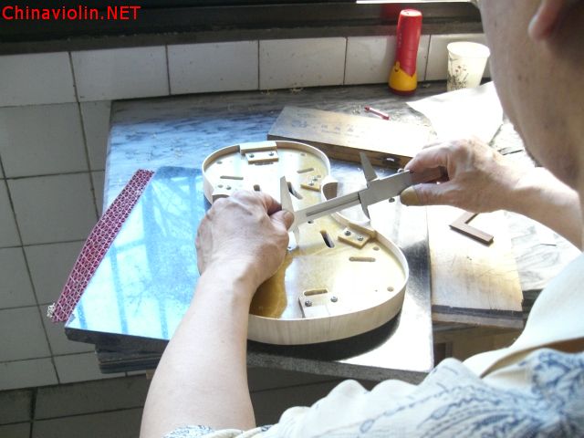

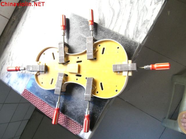

      我对模具作了些小改革:角木和首、尾木不粘在模具上,而是粘在那几个小方块(上下都有)的端面上,每一小方块用两颗螺钉固定。取模具时只要拧出螺钉,轻轻一橇,小方块就离开了。模具上要加工螺纹孔,绝缘板就比木板要实用些。(见图9)
      这样做可以先粘好背板(要先取掉模具上背板那一面的六个小方块,琴框粘面板的那一边沿暂时不要粘合衬条)再取出模具,琴框一点也不会变形。

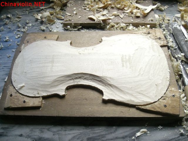

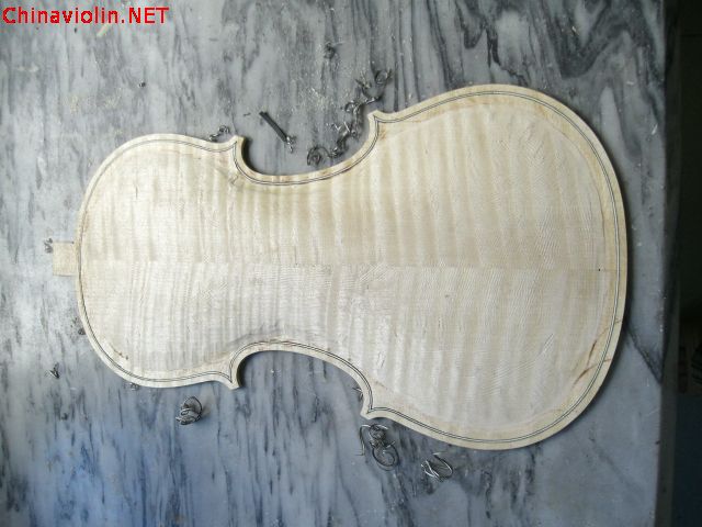

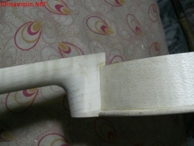

      另外,我做了一个偏心轮式的侧板加工固定夹具,刮削侧板时很实用的。(见图6)
