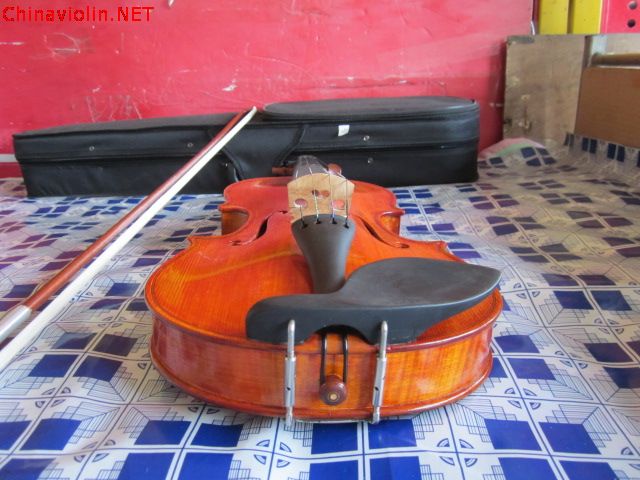

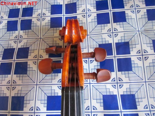

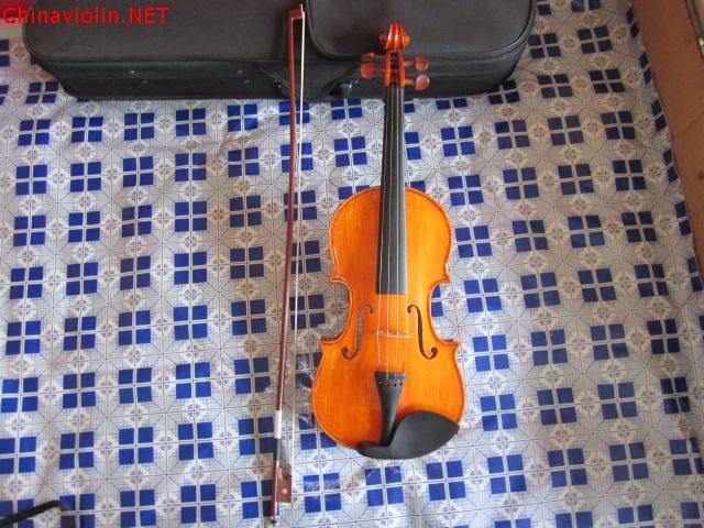

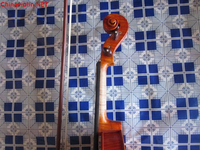

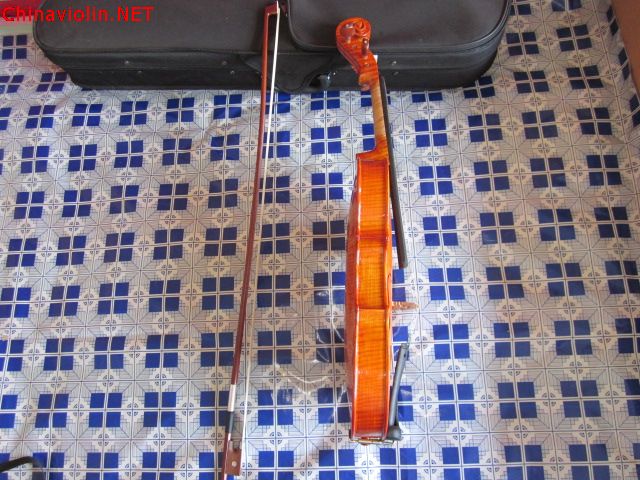

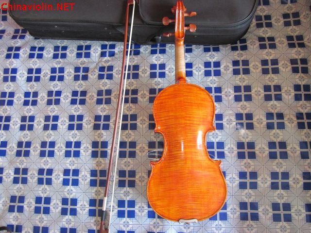

年后利用空闲时间为朋友制作了一把“左撇子”小提琴。上传一组这把“左撇子”琴的图片与大家分享,请多提宝贵意见。

小于老师说的很对,音梁·音柱 ·腮托和铉轴都是反向的。

我个人认为弦轴箱壁厚了一点,显得有点“笨重”,肩纽可以修饰一下。

 谢谢老明老师的评价与指点,下次做琴还要注意细节。

楼主是否注意到腮托没有呈现是反的,夹在右边这个角度看上去像不行,还得改进,另外得拍出细节处,比如音柱,卓别林在他无声喜剧电影里倒是有过琴夹右边的演奏,楼主加油....

 腮托是反的呀,音柱在左侧,低音梁在右侧, 待有时间 的话,我再发几张内部结构图片让大家看看。

昨天没有注意看,腮托确实是反的,强....
