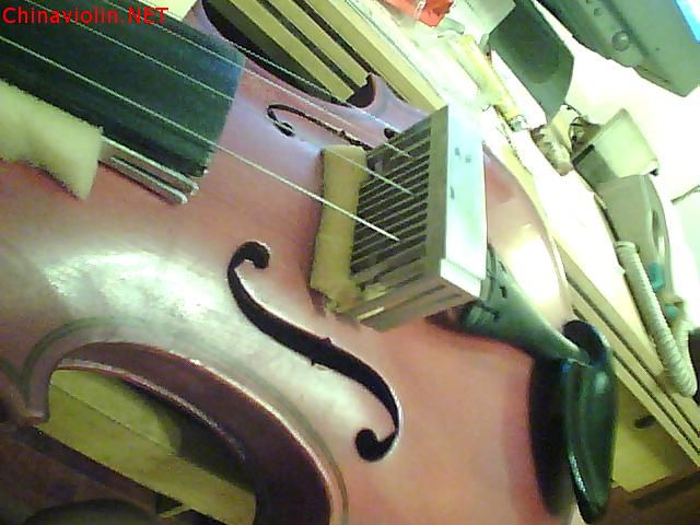

发表于 2011-6-9 07:30:00 | 显示全部楼层 |阅读模式
材      料:废旧的CPU风扇散热片(电脑中用的CPU风扇散热片金属铝制部份)
工      具:钢锯,锉刀,尖嘴钢丝钳
制作过程:拆下废旧CPU风扇散热片的金属铝制部份,按一定的厚度用钢锯锯下,按横向散热糟套住琴马,纵向散热糟套住四根琴弦,适当位置用钢锯锯下,再用较细的锉刀将边锋锉光滑,必要时还可以用尖嘴钢丝钳咬去部份散热片,
效      果:比琴行买来的弱音器效果要好,且废物利用。制作简单、省时、实用,本人已经过试验。
备      注:一个废旧的CPU风扇的散热片可以制成厚薄不同的二到三个弱音器,会产生不同的音色效果。

 楼主| 发表于 2011-6-9 14:09:00 | 显示全部楼层
下图是电脑CPU风扇及散热片,有各种各样的,挑选合适式样的(即有纵向散热糟和横向散热糟的那种)
下图是制作好后装到琴马上(在指板下端还藏了一个较小的, 哈 哈!!)

发表于 2011-6-10 17:32:00 | 显示全部楼层
随着科技的发展,还有更方便的弱音方法。现在在电子商店有卖用稀土材料制作的强磁材料(也就是吸铁石)这种强磁材料的吸力十分的强大,绝不会从琴码上脱落。一般安装在琴码上的要用尽可能小一些的。有圆的有方的,都可以多买一些,供实验用。也不贵,一对一块或两块钱吧。可以大大小小成对的买一些,成对的吸附在琴码前后,用多少,多大,位置都可以用实验的方法求得。因为这种磁石吸附得很牢靠,还可以很细致的调节,垫上不同的材料如橡胶也可以调节音质。我的体会是比专门的弱音器要好得多。如果G弦音质发燥,可以把磁片贴在琴码的低音端,如果E 弦发燥,就放在琴码的E弦侧,通过放置磁片的大小多少,便可以把音量,音质调节到自己满意的程度。以上提供给拉琴的人,供参考。
 楼主| 发表于 2011-6-10 19:36:00 | 显示全部楼层
磁石成对地吸在琴马相对的二个面上,也肯定很有效果,且也很方便的哦
