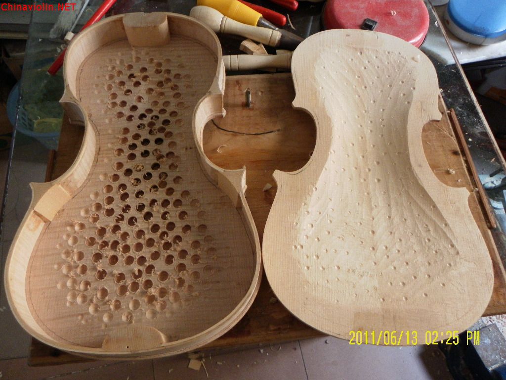

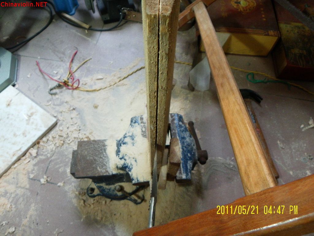

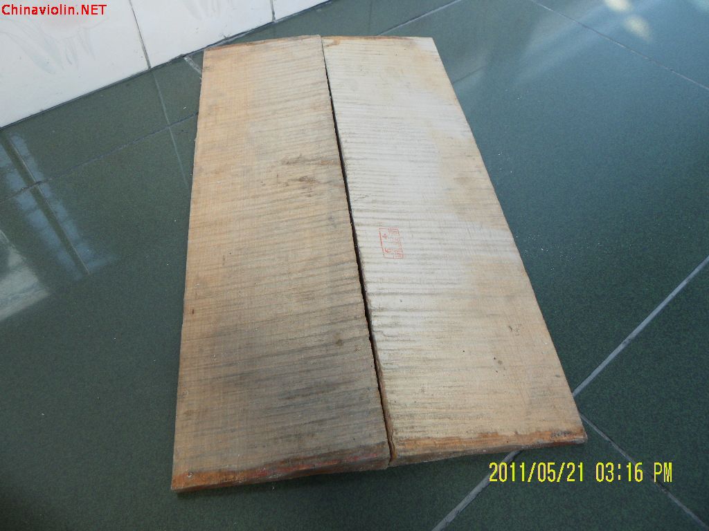

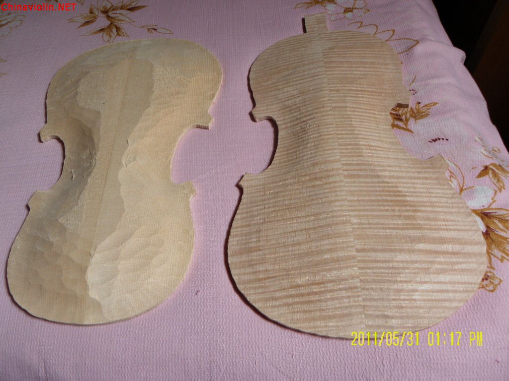

     趁着有点时间,开工试验“东北料”。

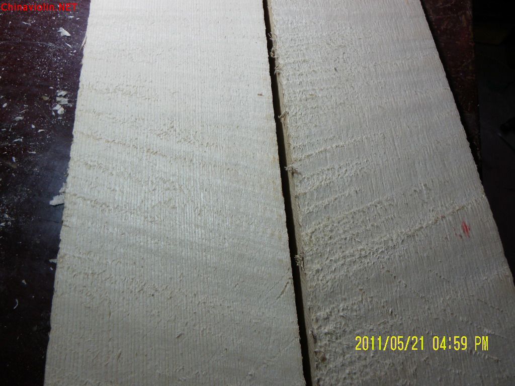

这个东北料背板够硬把,连锯子都拉断了。哈哈!!
仔细看看,这块东北料面板的木射线还挺发达。
发表于 2011-5-31 14:07:00 | 显示全部楼层
佩服,,滕兄你在南方还是北方啊?
非常漂亮的东北背板料,面板看不太清,猜想一定好,佩服老腾先生的兢兢业业的敬业精神(尽管可能是业余的探索),长此钻研下去,必能大成.

发表于 2011-5-31 16:54:00 | 显示全部楼层
锯功可以啊!看锯路和断面。
 楼主| 发表于 2011-6-1 10:59:00 | 显示全部楼层
以下是引用leilei0611在2011-5-31 16:54:00的发言:
锯功可以啊!看锯路和断面。
哈哈!!
这要归功于以前养鸡做鸡笼和养蜜蜂做蜂箱的经历啊。

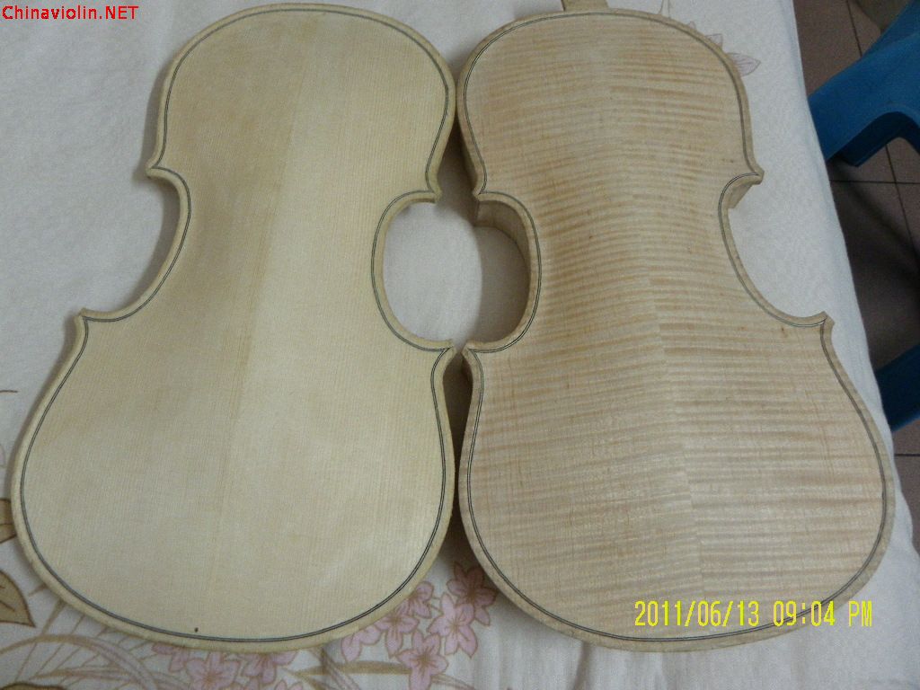

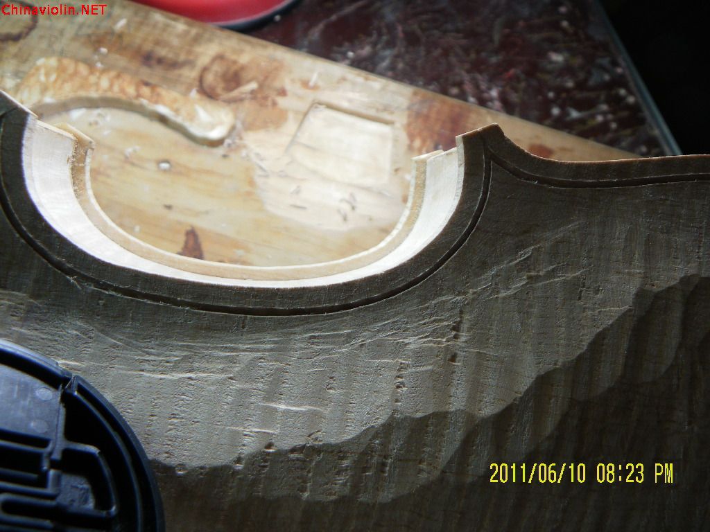

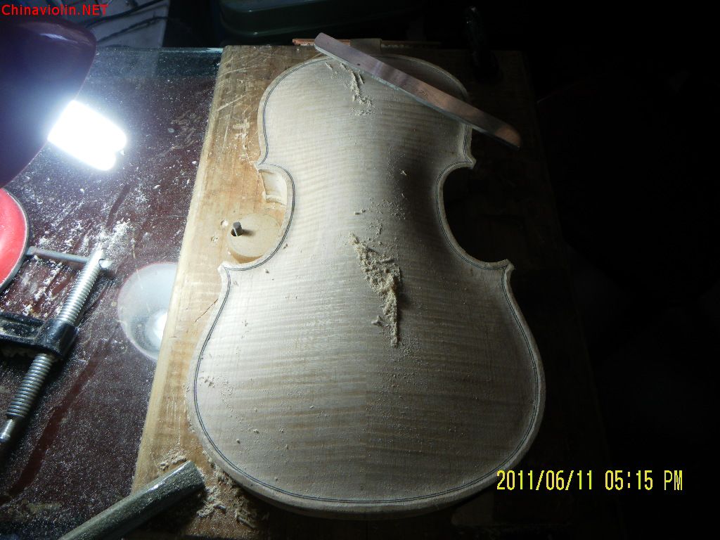

 楼主| 发表于 2011-6-13 22:19:00 | 显示全部楼层

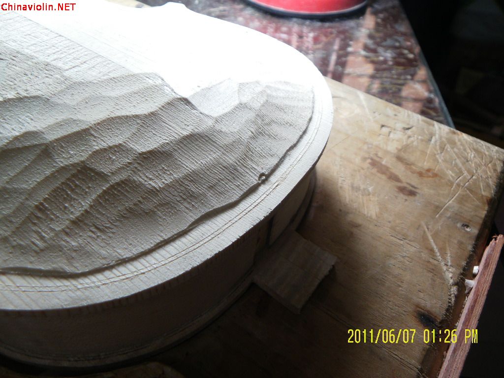

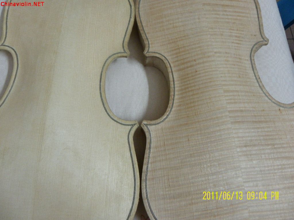

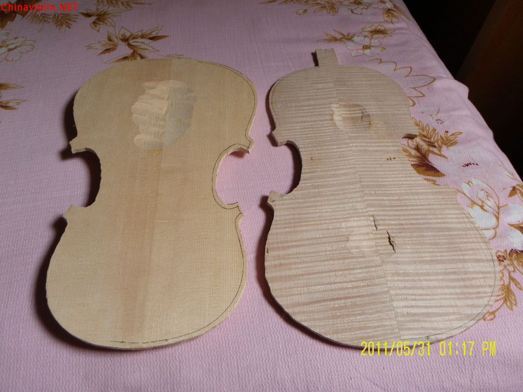

最新进度,是面背板初加工,假合琴,和镶线。
用白钢刀做刮刀。

 楼主| 发表于 2011-6-14 12:01:00 | 显示全部楼层
其实,敲板听音我确实没有这方面的能力,敲了听不出那种声音好,敲了也白敲,这是真心话。
至于“频率”之类的高深难度方面,那就更玩不转啦。
我还是老一套,凭手感、凭想象,凭铲板时,刀与木头的摩擦声和感觉。

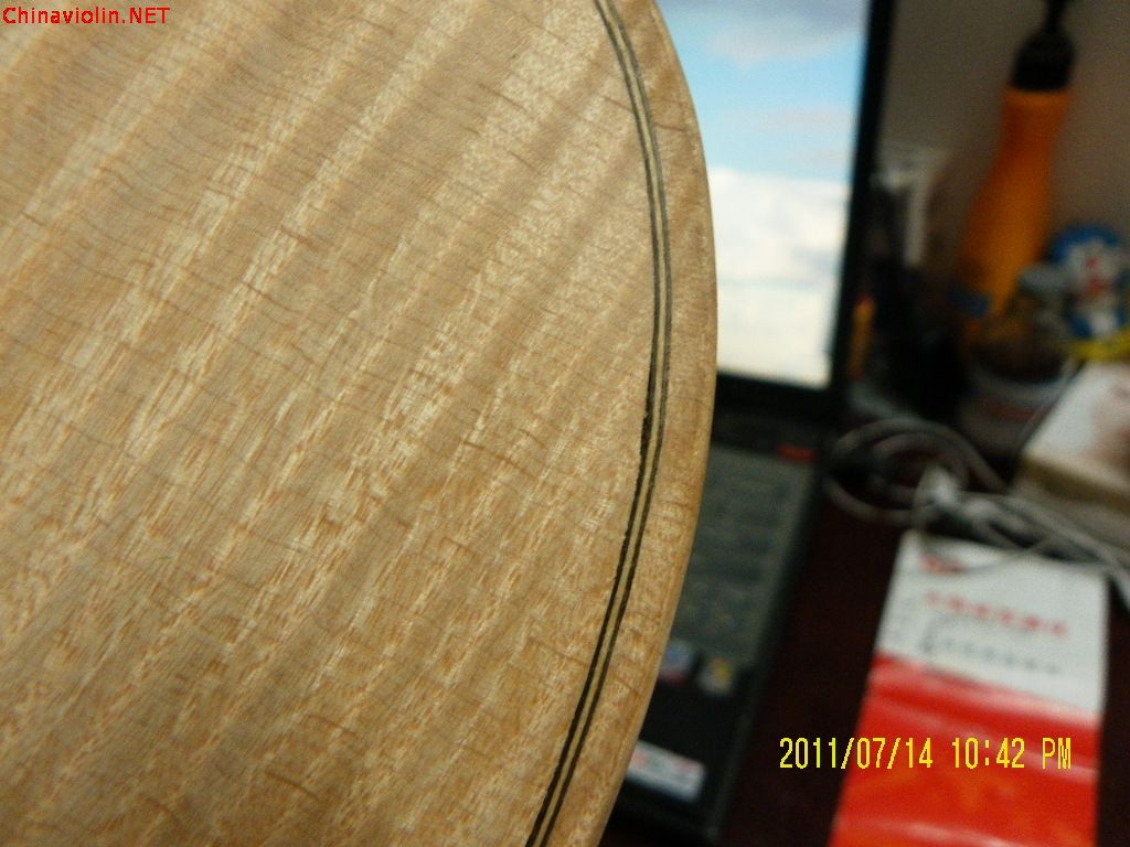

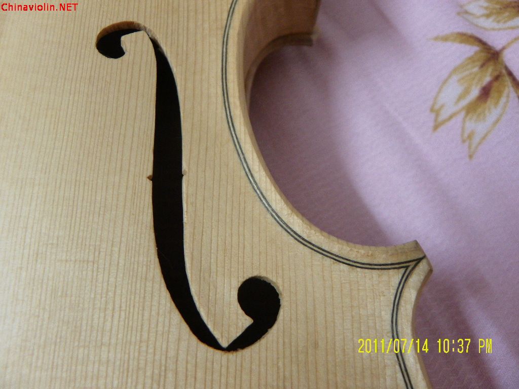

 楼主| 发表于 2011-7-16 00:36:00 | 显示全部楼层
还是有失误的问题。
一是琴角凹槽太边了。二是还出现镶线槽某个部位宽了的情况,如下图:
