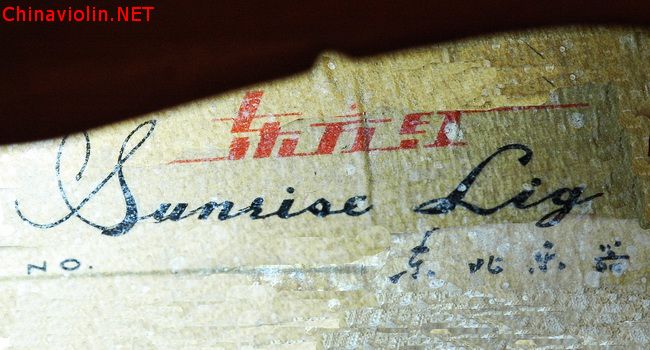

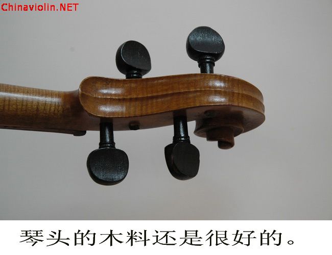

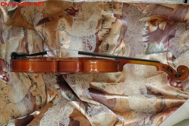

最近淘了3把旧东方红小提琴,经过修整还都可以拉出声音来,根据年代分别称为1,2,3代。开个帖子介绍给那些喜欢旧琴和破琴的朋友。(一)东方红1代 未标题-1.jpg

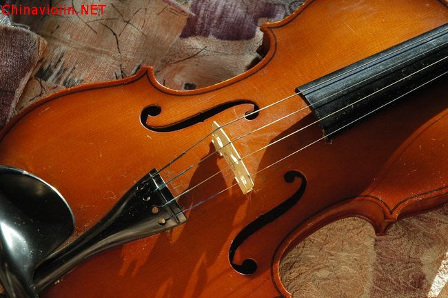

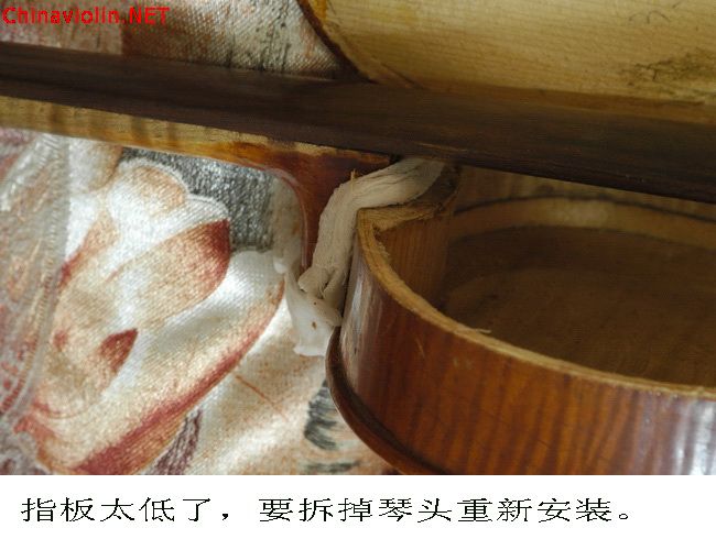

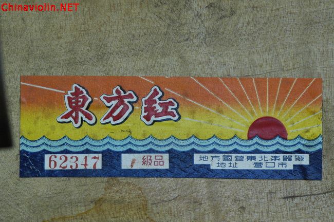

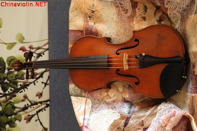

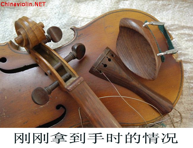

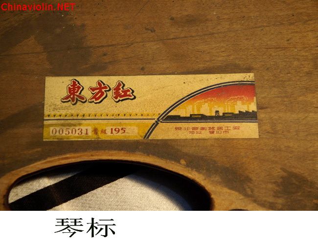

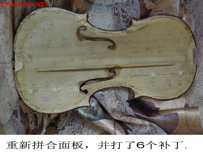

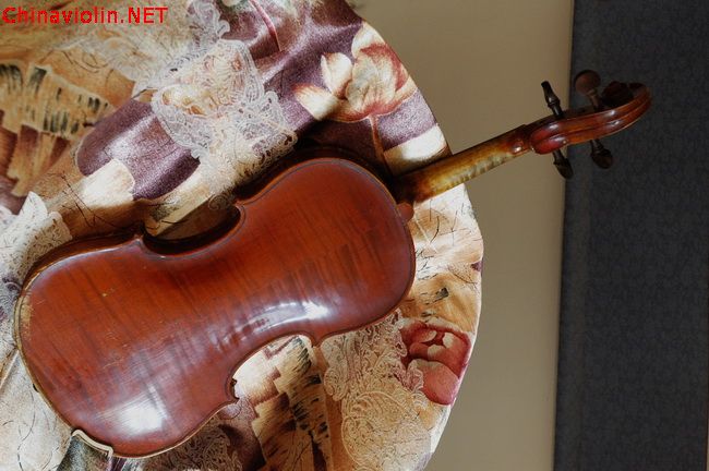

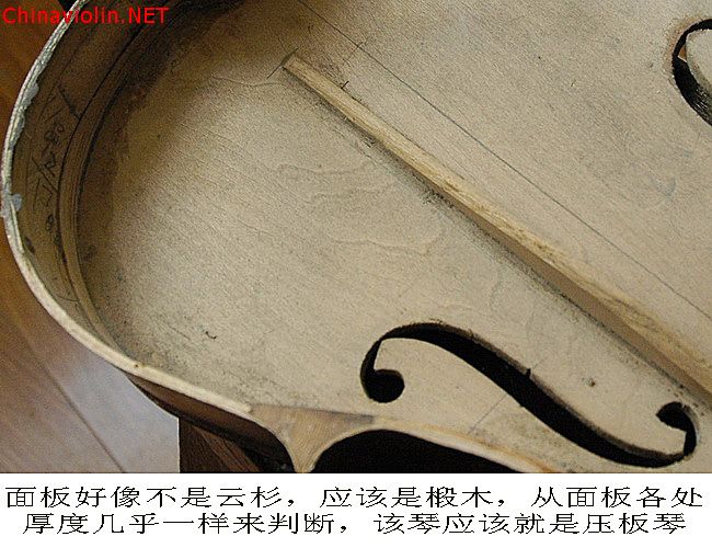

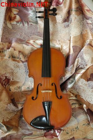

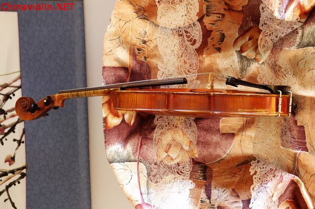

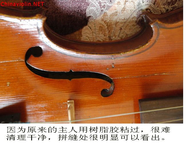

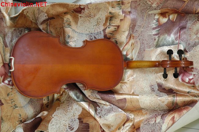

标题6所示的琴头材好,做的也很好啊.

雖然破了點,但我比較喜歡東方二號提琴,音質不差,百年之後該會有人“尋根之旅”,別看不起自己的〝小痞子工廠琴〞!

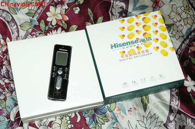

您好楼主,请问您是用什么设备录音的?
可以指点一下吗?

《标题6所示的琴头材好,做的也很好啊.》
确实是这样,当时我也觉得不可思议,一个压板琴,前后板都很一般,可琴头确很好,配件也很好,可见当时的原料并不匮乏,搭配也不像现在那样斤斤计较。原来都收藏在一个编织袋里,我是连袋一起拿回来的。

回来火车版主,我用的是数码录音笔,在普通的房间内,然后通过 Windows  Movie  Maker  2.6编辑一下,软件可以在网上下载。该软件挺好玩的,音频,照片,视频都可以剪辑,也可以配图,配声音。 照片a.jpg

在3把琴中,2代琴是一级,花背板,镶弦。另外两把都属于普及级,1代产于50年代,3代产于73年。

祝贺赵老师,也佩服赵老师,几把旧琴一经您整出来,声音都不错。另外,第一把琴几乎完全和我的那把52年产0875一模一样,尤其是琴角很尖还有点钩,所有附件也是一样的材料和花纹。不过我的背板和琴头料较差,带一点“水线”,声音虽也可以,但不及您的。
