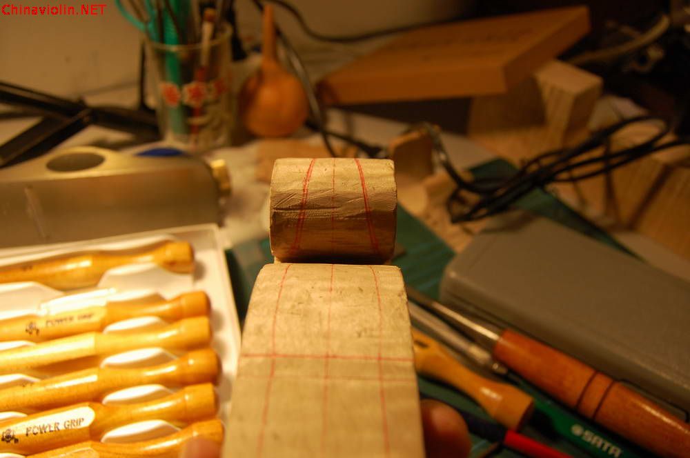

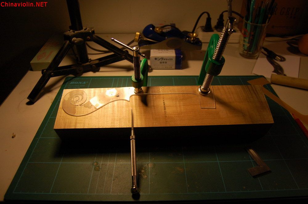

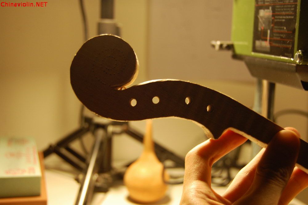

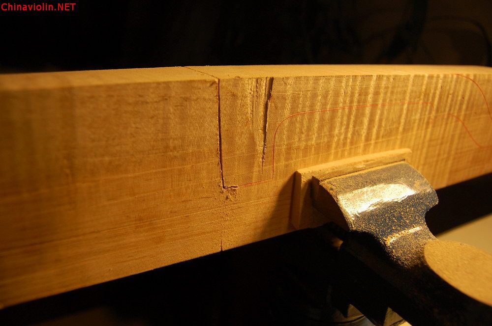

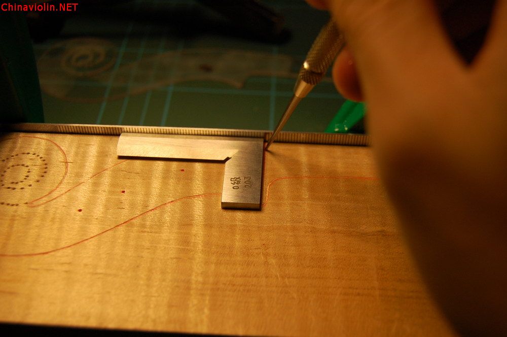

先压好样板,然后用钢针画线。
在这里画一条垂直线,引这条线到另一边再画一次对面的样板。
把上面的垂直线引到指板处。
这样两面就都画好了。

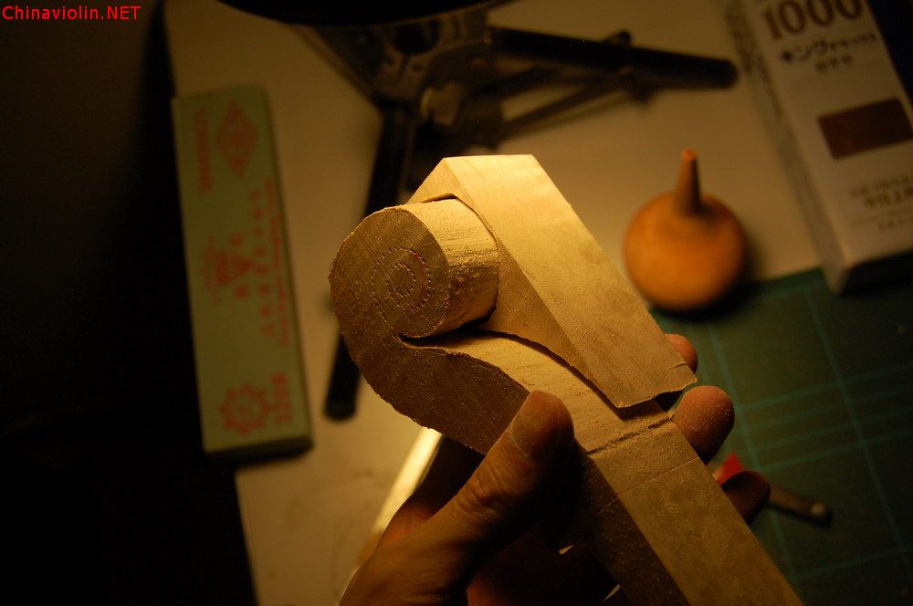

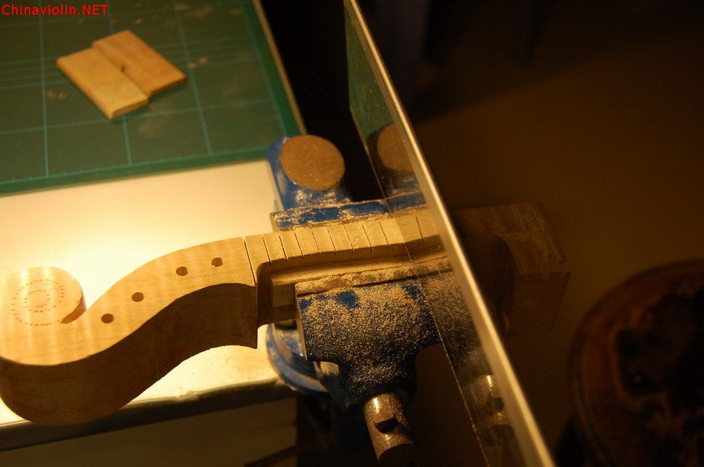

2010年11月26日

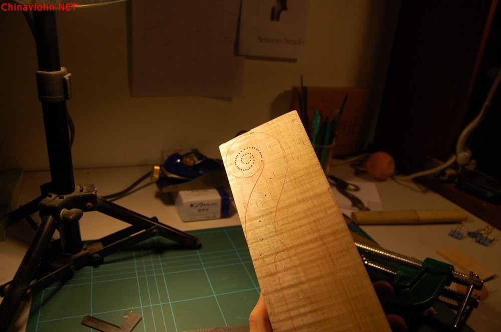

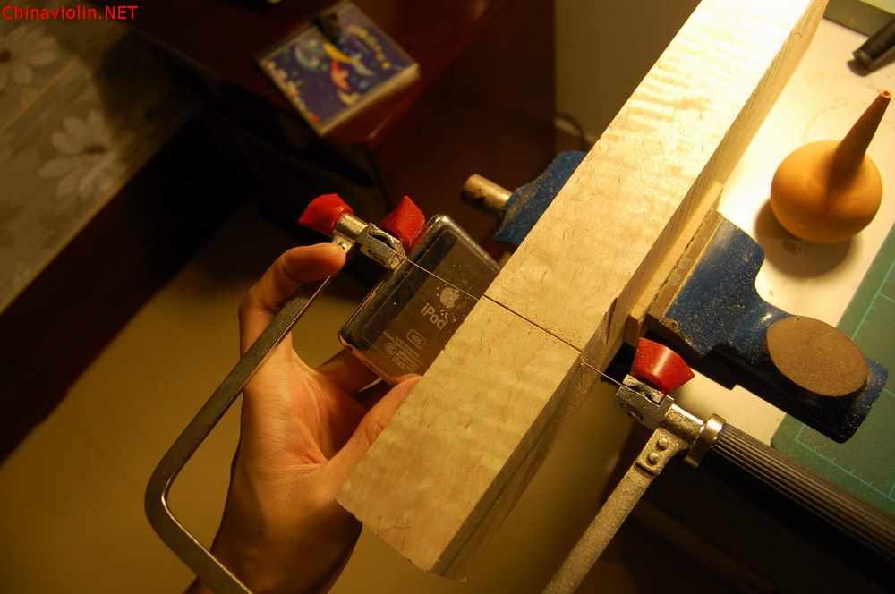

开始锯琴头,为了照顾另一边保持垂直,用了个小镜子边照着边锯。
锯了两个小时,只锯了这么一点,好象有点不靠谱,不知是锯子不合适还是方法不对。
发表于 2010-11-26 23:57:00 | 显示全部楼层
我觉得线不能锯掉让后面的工序铲和锉来完成并到位,这样做可能精确些

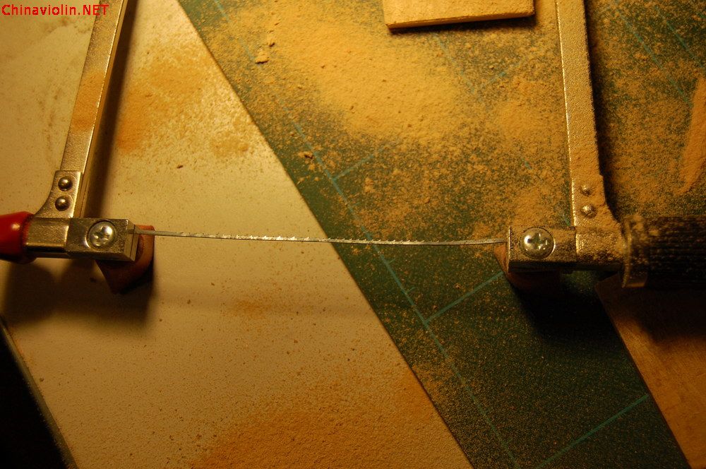

发表于 2010-11-27 00:08:00 | 显示全部楼层
不是用这个锯啊,用曲线锯啊
 楼主| 发表于 2010-11-27 01:35:00 | 显示全部楼层
以下是引用zhanghang在2010-11-27 0:08:00的发言:
不是用这个锯啊,用曲线锯啊
知道了,发现我这个是金工锯条,难怪这么难锯

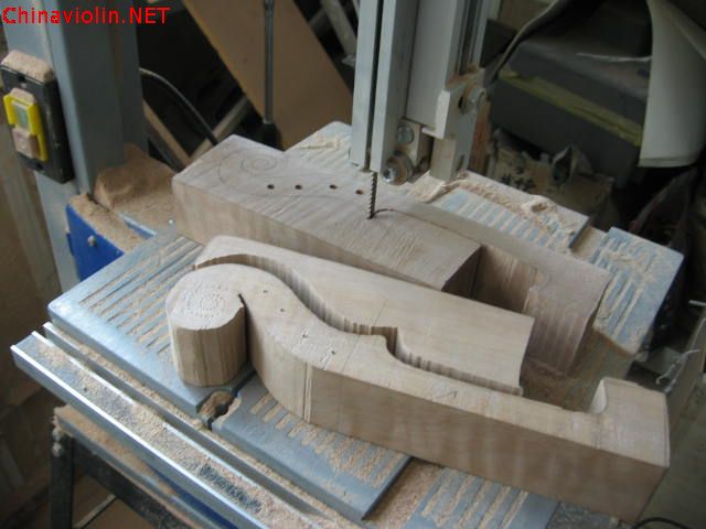

发表于 2010-11-27 10:18:00 | 显示全部楼层

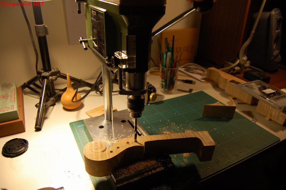

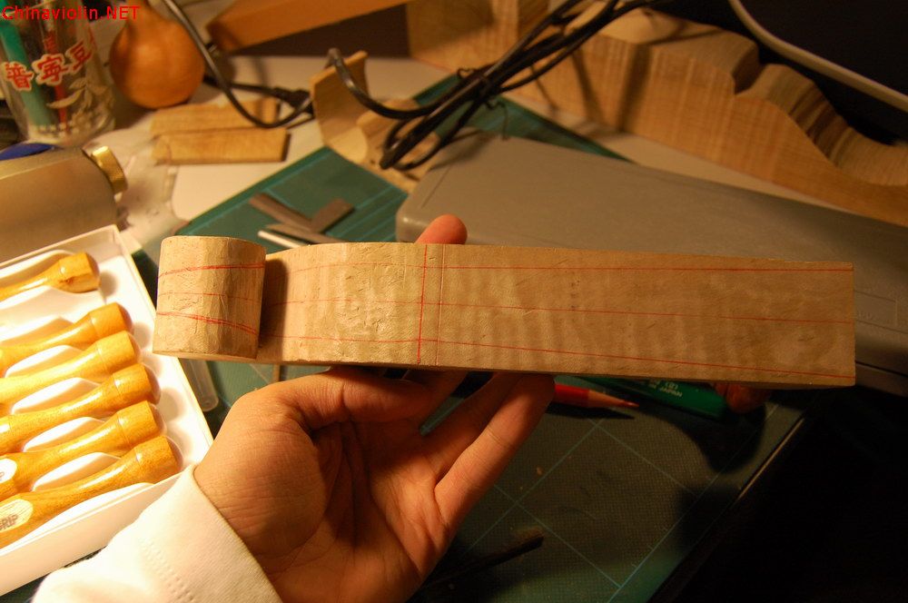

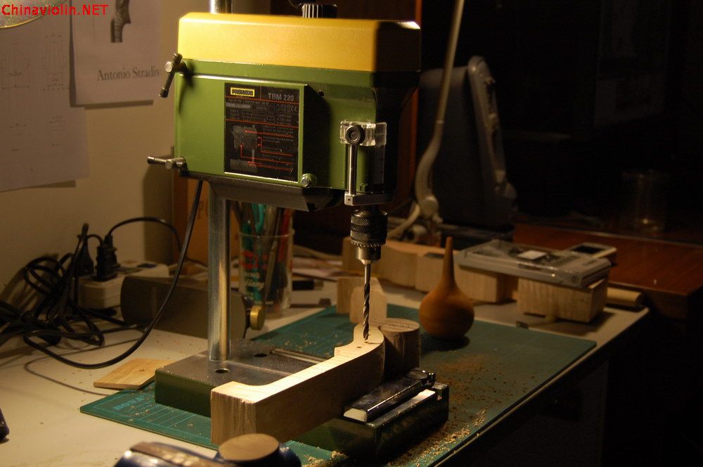

先把弦轴孔钻好,因为大块料面积大相对能把孔钻的垂直于琴头正面。
 楼主| 发表于 2010-11-27 11:01:00 | 显示全部楼层
以下是引用leilei0611在2010-11-27 10:36:00的发言:
有道理,照办。

呵呵!“鱼”总版用小镜子照着反面锯的办法极好!但这样可能会慢许多,且说明功夫还不到位哈!等待后续图片。呵呵!
 楼主| 发表于 2010-12-2 18:45:00 | 显示全部楼层
2012年12月2日
终于取下了琴头,锯子快断了。

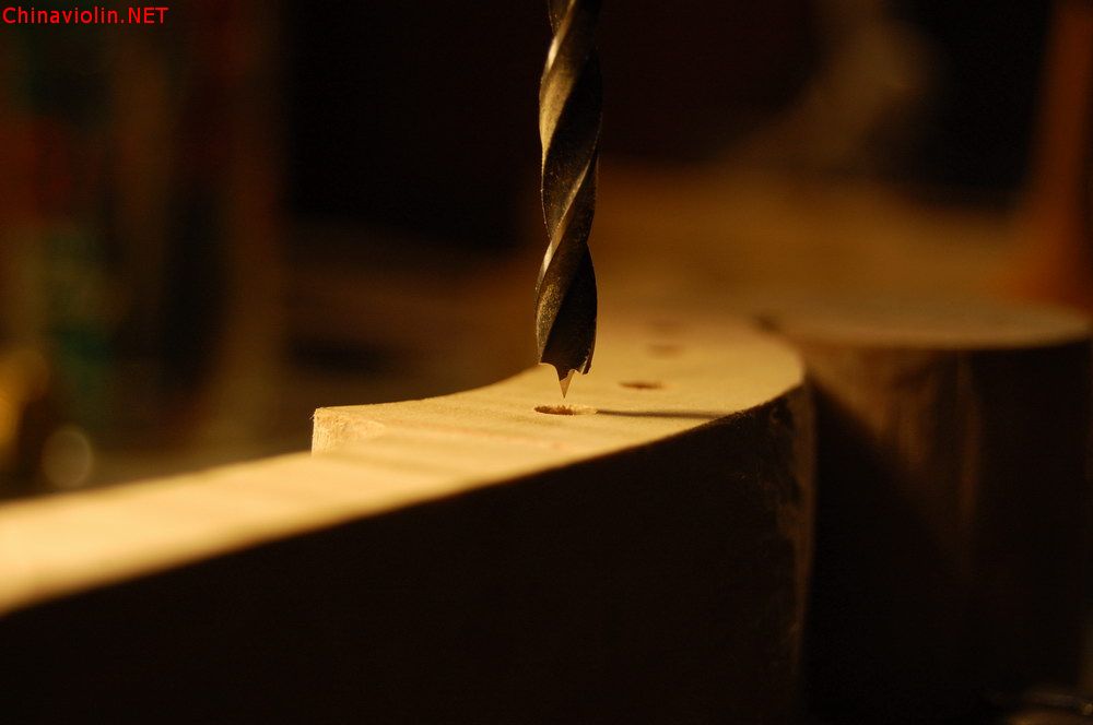

 楼主| 发表于 2010-12-5 23:41:00 | 显示全部楼层
2010.12.5
今天钻了弦轴孔,是两边各钻一次钻成的:
发表于 2010-12-6 13:01:00 | 显示全部楼层
打一边就够了,打的深点,回头用锯,锯下去掉的部分就OK了,打两次容易出现误差

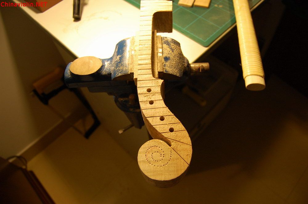

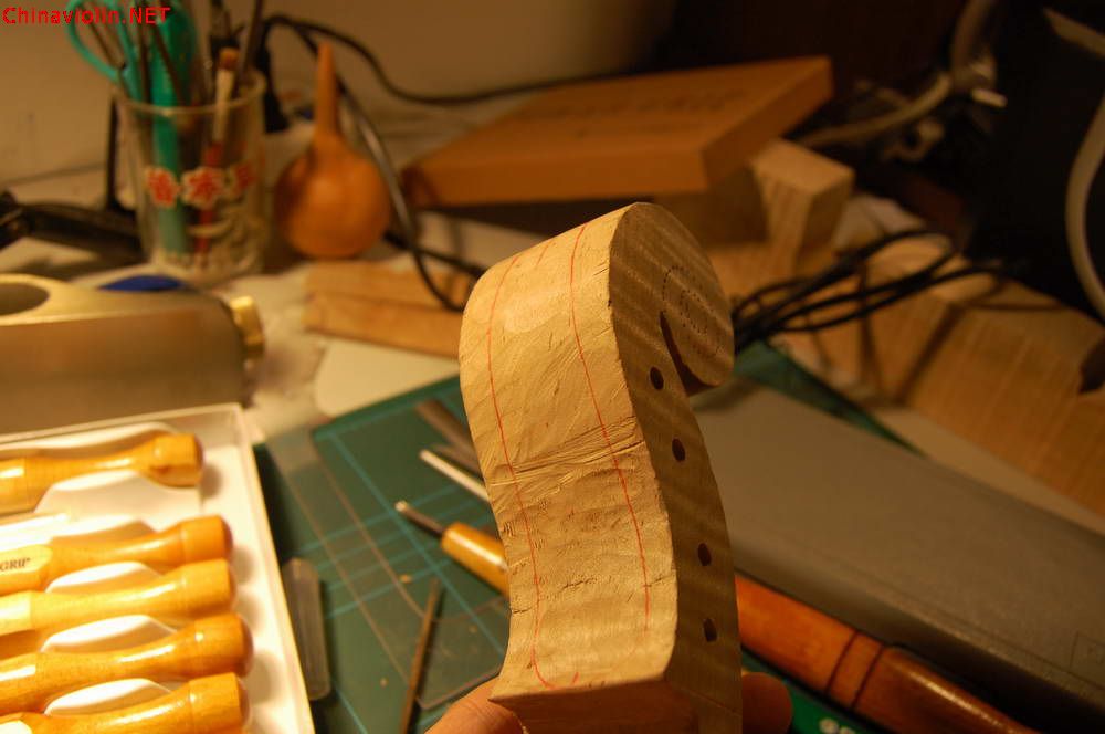

 楼主| 发表于 2010-12-9 21:43:00 | 显示全部楼层

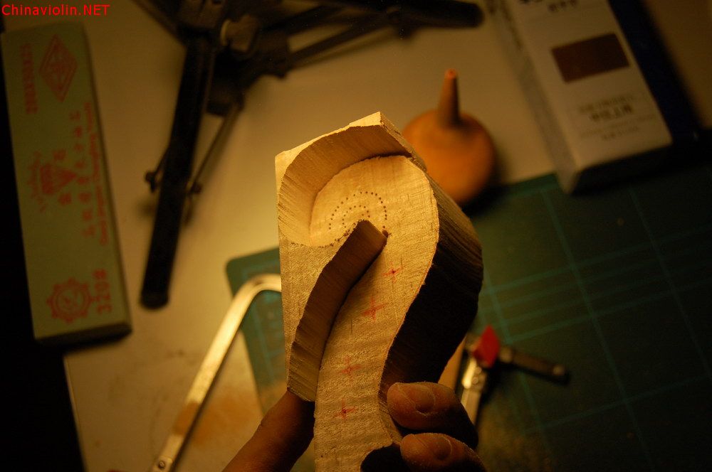

2010.12.9
铲除了余料,画好线了。
发表于 2010-12-9 23:04:00 | 显示全部楼层
修光滑点啊,加油

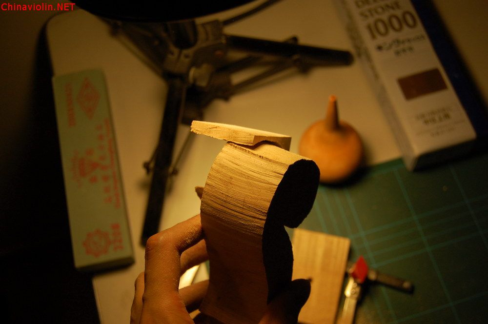

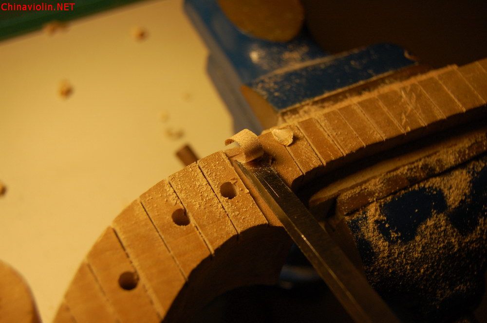

 楼主| 发表于 2010-12-10 20:08:00 | 显示全部楼层

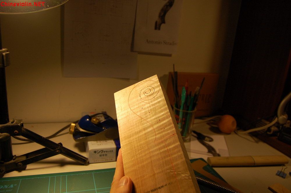

2010.12.10
铲余料,这里心惊胆颤,老师们多提醒一下注意事项。
