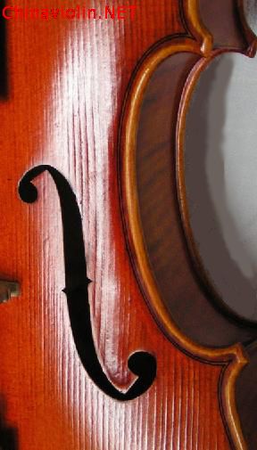

在网上看到琴标着什么吊木筋,究竟是啥?

呵呵!偶来多嘴回答楼主“hinakuru”朋友的问题,有错还请大家指正!您“在网上看到琴标着什么吊木筋”,大概就是让面板年轮纹中的春材(淡色年轮)突出的一种工艺,也叫“刮筋”。经过这样处理的琴的面板,看上去苍劲,像老琴,有些年头的感觉。就是说,经过这样处理,让琴的表面,提前进入外观老年期。呵呵!
请看图片,这就是经过吊木筋(刮筋)处理后的样子

发表于 2010-4-13 12:54:00 | 显示全部楼层
就是作弊的行为了?
发表于 2010-4-13 13:07:00 | 显示全部楼层
呵呵!“鱼儿”总版一语中的,切中时弊!这种处理,能迎合买新琴但喜欢老琴的人的心理。

发表于 2010-4-13 13:29:00 | 显示全部楼层
会不会提前开裂?
发表于 2010-4-13 13:35:00 | 显示全部楼层
以下是引用浪淘沙在2010-4-13 13:29:00的发言:
会不会提前开裂?
不会 只是一种处理面板的方法而已
让木纹更有立体感.其他没有实质的影响!

 楼主| 发表于 2010-4-13 23:33:00 | 显示全部楼层
哦~!谢谢大家的回答,原来就是外观处理的问题呀,明白了!

发表于 2010-4-20 12:47:00 | 显示全部楼层
为中低档琴的美观  而特意加的一道工序
对声音应该没什么影响
