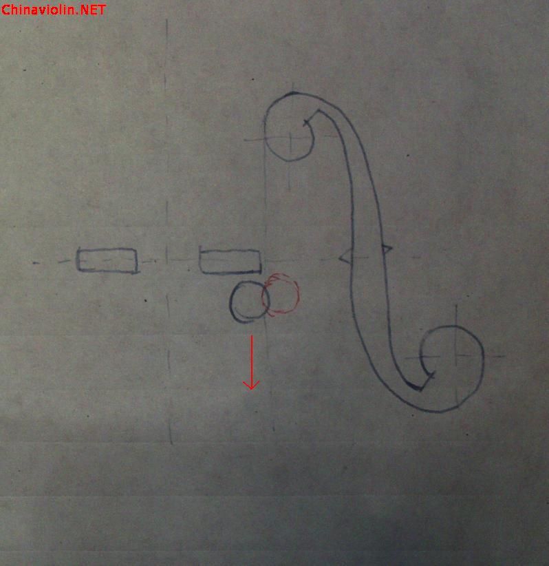

   最近发现某一琴音柱很靠外,如图中红圈所示,于是换了一根,比原来的长1MM,换上后在图中蓝圈的位置。
但发现G弦声音明显差了。
    是不是音柱离低音量远,G弦声音就好,音柱离低音量近,G弦声音就差?
    如果离得太远的话面板能吃的消吗?我担心马脚会把面板压坏的。
发表于 2010-2-26 19:25:00 | 显示全部楼层
前后再调下距离试试看,要么你还不适应新音柱位置的声音?
发表于 2010-2-26 20:54:00 | 显示全部楼层
向下动1-2mm试试。 showimg.asp
 楼主| 发表于 2010-2-26 21:15:00 | 显示全部楼层
再下一点,我担心面板受剪应力太大会裂阿,这个担心有道理吗?职业病阿。
发表于 2010-2-26 21:56:00 | 显示全部楼层
原来的红圈位置明显不对,你觉得声音好可能是听惯了.
发表于 2010-2-27 14:50:00 | 显示全部楼层
以下是引用浪淘沙在2010-2-26 15:43:00的发言:
但发现G弦声音明显差了....我担心马脚会把面板压坏的。
我多次遇到类似的情况,硬头皮用,面板倒是没事,心里不安。
后来发现仔细选择琴马的高度、弧线、厚度、弦距、材质,调节尾绳长度,更换不同长度的拉弦板,在E、A、D弦上逐步试加微调改变弦长调节各弦的拉力张力,最终都能使音柱回归正确的位置。
发表于 2010-2-27 17:11:00 | 显示全部楼层
怕死不是共产党员
你凭手上的感觉  现在的音柱是否太紧?
如果不是太紧  于大师都告诉你建议了  为何不试试呢?

发表于 2010-2-28 22:20:00 | 显示全部楼层
楼上朋友的担心是有道理的。长1毫米还得了!我也是个超级捣鼓发烧友,我的经验是:如果你面对的是一把制作精良的定制手工琴,在更换音柱前首先要从低音侧f孔缺口处量准低音梁到f孔边的距离,然后将原来的音柱放到高,音侧同等距离位置,并从尾钮孔及f孔观察纵向、横向是否垂直,如能立得住,并且轻移琴身不倒,这根音柱的长短则正好,如果立不住,或者琴轻轻一碰就倒,就可考虑稍长一点的音柱,这个稍长一点也就是0.1---0.2个亳米,如果达到标准音高音柱位置面板微凸音柱就太长了,不仅伤琴而且声音也不好。所以说担心是有道理的。音柱的长短、质地、粗细、安装的方法,音柱载面年轮的方向,都会对声音产生影响。影响声音的因素很多,首先要明白什么是好的声音和你想要、你的琴所能发出的声音,在正确选用安装音柱的前提下再去考虑其它方面,比如琴马,琴弦,拉弦板的长短式样轻重、拉弦板牛筋的长短、无效弦长的音高、耻<这个字不会写不好意思>托的式样、材质、安装的左右位置、深浅、调紧罗丝的松紧都会影响声音,如果一一展开能写成上万字的专题,这就是发烧友的烧劲,见笑了,祝你在调琴过程中得到乐趣并且有成就感!
发表于 2011-10-20 20:02:00 | 显示全部楼层
图片点击可在新窗口打开查看
我的小提琴,就是在红圈位置休闲了近三十年,结果,今年拿出来一看,F孔的边缘向上翘起近三个毫米,后来在网上寻找音柱最佳位置,也就是兰圈处,这才让原来的地方的慢慢地恢复原状,但是,还是没有回到原状态,成了心结。还是要立在琴码后面1.5毫米至于毫米较好,乐音也会比以前好。
