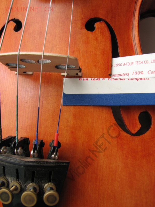

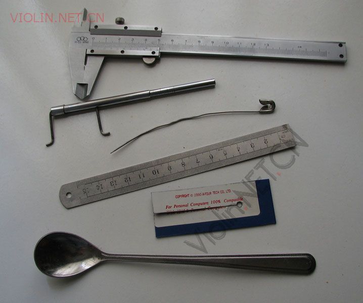

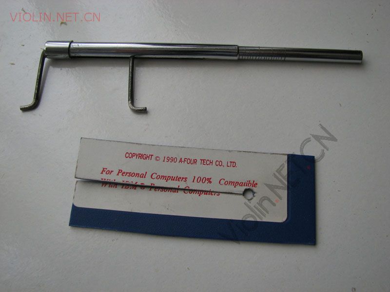

我换音柱的小工具简单有效:一根拉直的回形针,一根钢皮尺,一把扁平小勺,两个自制的音柱测量规,一个测量音柱的长度,一个测量音柱的位置,用回形针刺入音柱上半部 ,从f孔放入预定位置后,用小勺从两边f孔推,拨音柱至标准位置。我调过上百把琴,两三分钟轻松搞定。
