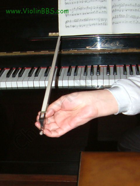

2005-11/20051129203152441.jpg
步骤一、正确握弓保持平衡。

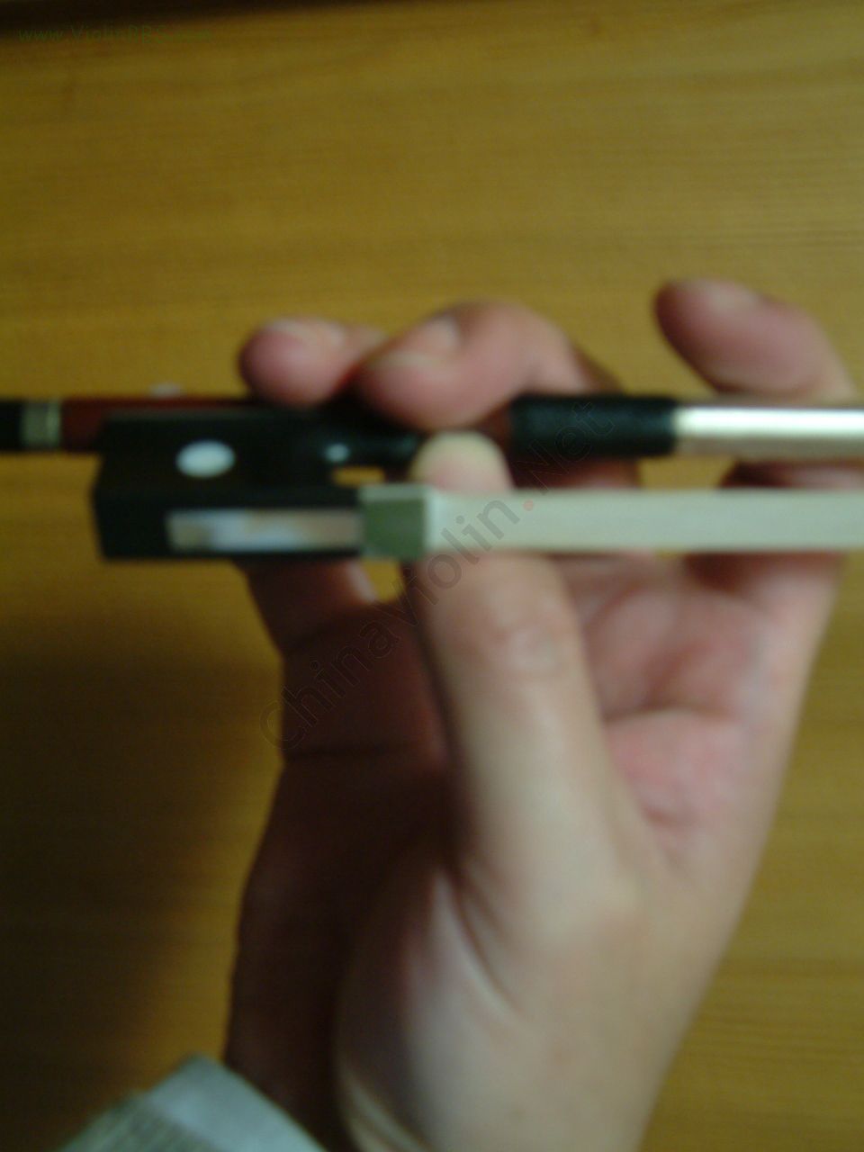

2005-11/200511292033391.jpg
步骤二、小手指发力,其余手指顺势反转,使弓子竖立。

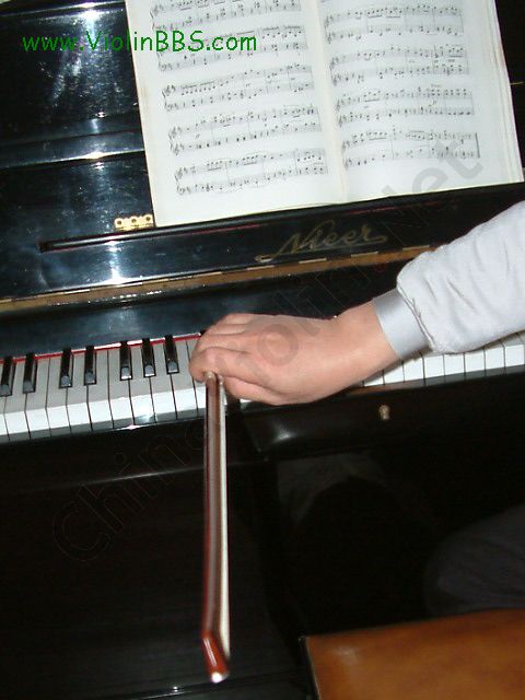

2005-11/20051129203637638.jpg
步骤三、大拇指与中指定位,其余手指保持平衡,使弓子仰面向上,然后翻转回去,从步骤一再开始。
持弓运弓存在的问题:
一、持弓问题:
1、大拇指直挺,造成手腕僵硬。
2、2、3手指持弓过浅,容易滑脱。
3、小手指似有似无,或者直挺呆板,造成小臂过分前移,姿势生分。
二、运弓问题:
1、上弓或弓尖漂浮无力。
2、中弓抖动、滑动。
3、弓根抬起,虚幻不实。
训练方法:
1、按照步骤,由分解动作开始,漫漫连贯起来,最后达到弓子在自己的正前方左右翻转。
2、保持大拇指、小拇指的弯曲,非常重要,同时要注意:第一下小拇指尖会有点痛。
3、每次练琴前和休息时,握弓翻转20-30次,熟练后握弓的感觉要松弛地把握。
效果预期:
一般你在持弓运弓上的问题都能解决,当你连续翻转弓子30次后,接着拉琴,无论上半弓或弓尖部分,还有跳弓、连弓、顿弓、断弓,和弦、双音等,关于运弓和持弓的感觉,只有你自己知道,就你而言,问题解决了。

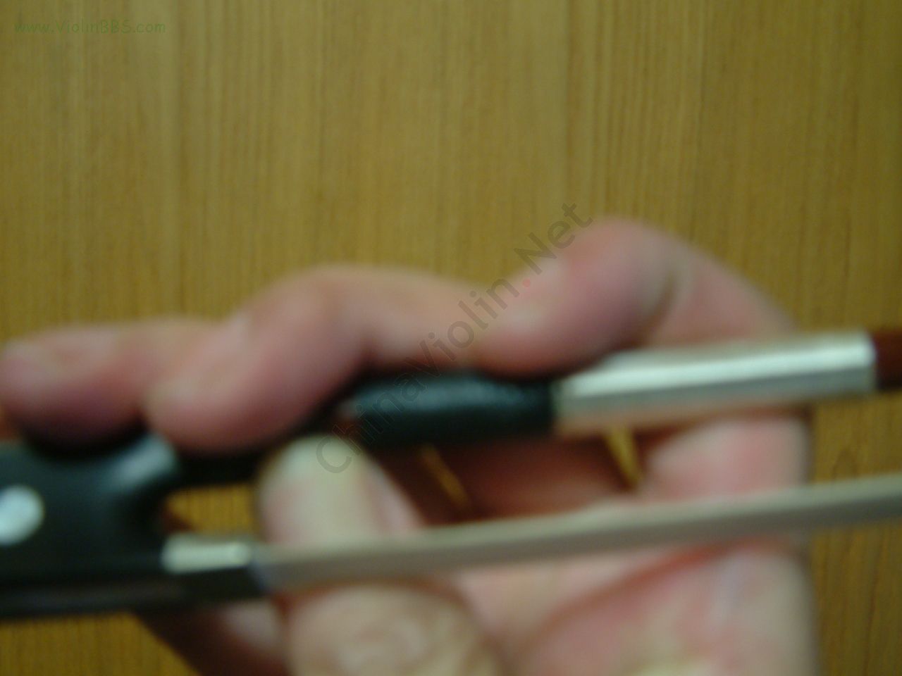

2005-12/2005127231822334.jpg
拇指平放在弓杆上,仅拇指尖侧面接触马尾箱 2005-12/2005127231849615.jpg 拇指斜放在弓杆和马尾箱的夹角部位请问:你是哪一种?

发表于 2005-12-8 09:36:00 | 显示全部楼层
谢谢你的帮助!不好意思,我上上下下反复看了多次,才多少看明白了。有一点要说明,我的大拇指是不接触马尾箱的,故应该是第二种情况吧?而且我的大拇指是顶在马尾箱和加重圈下方的黑色皮套(不知如何称呼它才对)之间的,顶的力量之大以致于我以前的弓子上留下很深的痕迹,是指甲抠进去的那种压痕。这样是否把我的情况表达清楚了。

以下是引用ml1881在2005-12-8 9:36:00的发言: 谢谢你的帮助!不好意思,我上上下下反复看了多次,才多少看明白了。有一点要说明,我的大拇指是不接触马尾箱的,故应该是第二种情况吧?而且我的大拇指是顶在马尾箱和加重圈下方的黑色皮套(不知如何称呼它才对)之间的,顶的力量之大以致于我以前的弓子上留下很深的痕迹,是指甲抠进去的那种压痕。这样是否把我的情况表达清楚了。
你的握弓确实没有问题,至于拇指深深的印迹如何解决,我给点提示,请你自己体会: 1、乐团提琴手的弓子上的防滑皮环的下方总是会破裂的,说明在不同的运弓时,拇指会局部顶在皮环上,而防止弓子滑脱。 2、拇指在弓子上的位置,接触点是动态的,不可以,死死地掐住不动,那样的话,手腕、小臂都会扭曲; 3、按照上述体会,拉一下开塞23、27、33课,你体会弓子上拇指的变化,再加以总结,你的问题自然就缓解了,解决了。 拉琴快乐! (上海 石建伍)
