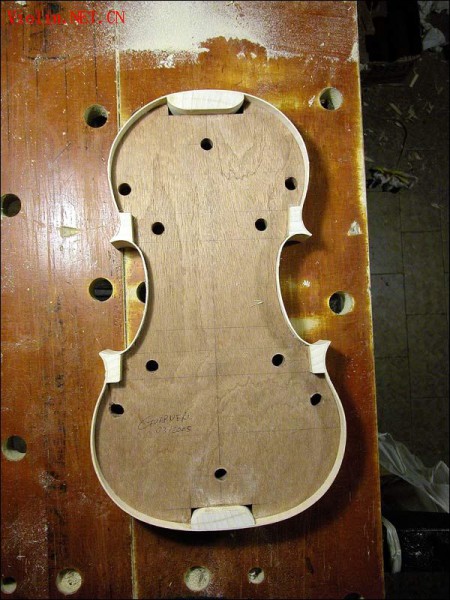

外模具说完。下面是内模具。今天就只介绍内模具最精髓的后镶线做法【一次合琴】。先镶线在我看来是一个内模具与外模具折中的做法,结果就是左右都没顾上。
这个就是当代典型的Cremona式的内模具了。有的朋友会问,内模具就内模具吧,还拽什么Cremona式啊。因为,内模具是大部分制琴师的最爱,所以为了自己的使用习惯,或者为了达到更好的侧框效果, 内模具的样子可以说也是千变万化。 随便找了几个。看看你认识不,

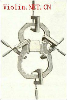

因为小生还是无限喜爱内模具的,所给大家讲讲为什么这么多不一样。又是圆窟窿又是方窟窿的。这一组照片的第一张,是Stad博物馆里面的他老人家的御用模具,上面的小孔是因为当时的侧板粘接方式。同一张照片左上的那一堆小木棍就是当时的夹子,是这样用的:
中间一个大方框的模具,是因为这样可以再琴的四周任意地方加夹子。但是模具容易变形。
只有比较大的圆洞的,也是用现代的家具,大窟窿是为了让夹头伸进去,去掉很少木头,不易变形。
最开始的照片, Cremona式模具。中间四个长条窟窿用于夹具,轻便,但是中间的框架还在,不会变形。
那么说道一开始我说那个模具做的外行的人,我说的是什么地方呢,请大家注意中间的四个角木的方形开口。大概是一个长宽比1比2的长方形。那么大家说了,就这么玩意儿,你就说别人的不是这个形状就外行了? 是不是太草率了。非也。

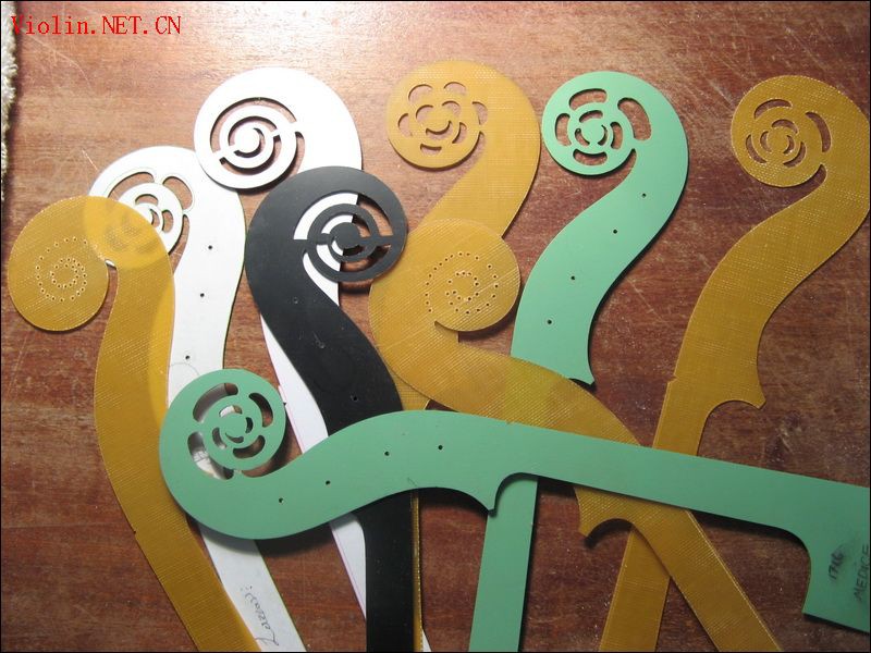

介绍完毕。回到今天的题目。Morassi与Bissolotti无疑是今天的克莱蒙娜的两位巨头。 一个外模具,一个内模具。两个人因为这个东西,争的是头破血流,以至于今天你绝对不会在同一个地点看到两个人站在一起,哪怕是市长要给他们两个颁奖。  从优缺点大家也看到了,两种模具完全是互补的。
但是在高端的手工提琴里, 内模具在“艺术”二子的优势上,在我看来是远远大于外模具的。
很多朋友问怎么画模具,怎么画图纸,这个需要一个电脑软件,一句两句真的是不可能说明白的,简单说就是用AutoCad软件,结合高清扫描图纸,用电脑制出1比1图纸,打印,制作塑料样板。
