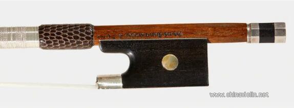

先说材料。优质的弓子都要用Pernambuco wood 即“柏南波哥木”制成。“柏南波哥”是一个巴西的地名,柏南波哥木就是该地产的苏木,是最好的制弓材料。目前这种材料日见稀少,所以国内制弓业采用进口巴西苏木,不一定是产于柏南波哥,用它制弓,也是优质的木料。柏南波哥木也好,产于巴西其他地方的苏木也好,都有着颜色不同的特点。即有的是棕黄色,有的颜色非常深,几乎要接近于黑色。但判定一支弓的好坏,并不一定在其颜色。在木料用对,并且加工时切割方向对头的情况下,一支弓是否合用主要是要考虑以下一些因素:
1),重量。重量是因人而异的,很多弓子都作成61克重。不过购买时要挑选适合自己使用的重量的弓子。当然也可以备有不同重量的弓子,根据需要取用。
2),弓杆形状和弹性。总的说来,弓杆的弧度应是弓毛刚拉紧时,正好和弓杆的弯曲最低点接触。当弓毛继续拉紧时,靠弓头部分的弓杆,应和弓杆整体的曲率走向一致,不可有向上突起的现象。关于弹性,这个问题比较微妙,可以在几个方向上弯曲弓杆,挑出自己满意的来。有条件时,最好了解制弓者的工艺状况。一根弓杆,加工时要经过多次烘烤,而这种烘烤要求弓杆烤得彻底,否则用一段时间后,会失去弹性。烘烤时,又以开坯、初步切削时的第一次烘烤要求最彻底,一定要烤足烤透,烤到坯料的外边烧焦甚至起火。这样以后使用后,弓子就不会失去弹性。弓子的弹性也不是越高越好,要求它能满足跳弓要求的同时,要注意拉长弓时在中弓处不会跳动。一支拉长弓时中弓容易自己发颤而跳动的弓子,是不受欢迎的。
3),重心。这是个各人观点不大一致的问题,这里我说个大概。根据有关文献和业内人士的说法,一般总是说:位于从弓根木靠后那边量起9英寸的地方。还有个说法是从弓螺丝量起,9 英寸半的地方。我的经验是做不大到,还要略上一点。不过拉琴者自己要对自己习惯于用什么样重心的弓有了解,这样在配备弓子时容易找得准确。
 4),弓根木。又称马尾库,最常见的是乌木制成。配银(银铜合金)镶嵌和鲍壳片的插片。两边一般加上“巴黎装饰圈”。即中心是珠母小圆片,外边再加一个圈。豪华的弓子也可以用象牙或玳瑁壳做弓根。不过这只是豪华和保值,和弓子的使用性能关系不大。
5),缠柄。一般是银丝和皮革。假如弓根用了象牙或玳瑁壳,那么它就要用鲸须。现在鲸须很少见,所以也有用其他材料仿鲸须的。 弓杆的截面缠柄以上可以是圆形,也可以是八角形。两种截面都是通用的。弓毛是“易损品”,职业使用的弓子,半年换一次马尾。业余爱好,那就随意一点。当然弓毛要梳理得直、匀,张力一致,数量要足够。
虽然弓子以巴西苏木的为最好,不过价格也较贵。对于一部分业余演奏者来说,一般的巴西木制的弓(外观和苏木很相似),只要按上述方法来挑选,也是可以应用。不过用花梨木,亚洲红木等制作的弓子还是不能达到要求的。不可购买。
