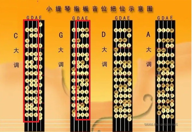

    设计小提琴的人真是个天才
    请看C大调指板音位图用红框圈出来的部分,正好与G大调指板音位图用红框圈出来的部分(指法和简谱音位)相同
    这样,只要掌握了C大调后,平移一条弦的位置(如图两个红框的位置切换)即可直接变为G调。只剩下一条弦,以此类推,就容易掌握了。
    是不是对于初学者来说,会拉C调,自然也能用G调与别人合奏了。

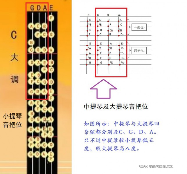

听君一席话,真是茅塞顿开呀。
看来,弦乐四重奏的这大、中、小三种提琴,有这很多共同之处。简言之,就音位把位而言(如图红框所示),只要掌握其中一,另外两个很容易学会。

C大调指板音位就是大提琴和中提琴4弦的音位。

相邻俩弦差五度的必然结果
引用 洱冬 2023-7-8 17:02
如图,这四个大调,CDAE,看看第一把位的三指,按的音名,就是这CDAE。拉音阶,就是分别以这四个音名为主音,也就是大调的首调。如图,再看看第一把位的一指,按的音名,分别是aeb#f,以这四个音名为主音,也就是小调的首调。
首调唱名法,在小提琴教学中就如医学中的西医与中医那样,好像是那个中医低一等的学问。明明,拉音阶用的是首调,也绝口不提。唱名,本来是用来唱的,现在都用来说了,用来看了,用来绑定音名,用来对应指法了。所以对于初学者来说,如果不掌握首调,以上图实际上也是不容易掌握的,会拉C调,也不是自然就能用G调与别人合奏的。
