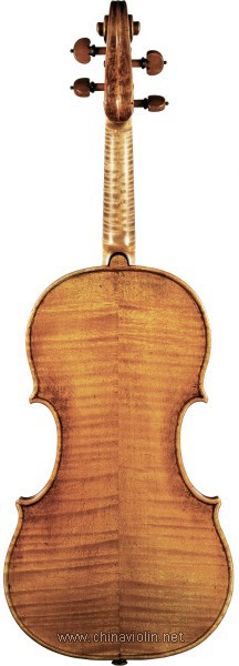

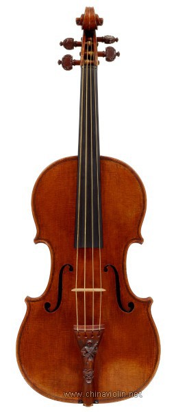

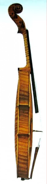

  斯特拉迪瓦里的琴图以前上传了许多。琴友们都很熟悉了。所以不多上图片了。只上传三张高清图片供大家欣赏。
这是1721年制作的Lady Blunt Stradivarius 小提琴,Tarisio拍卖会上拍得8,750,000英镑的高价,加上手续费将近一千六百万美元。

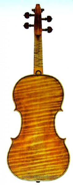

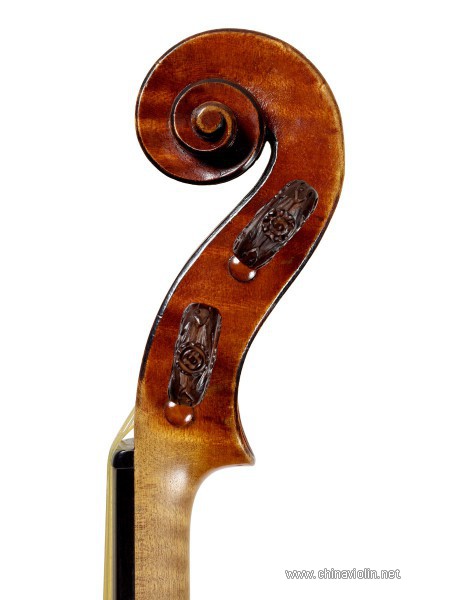

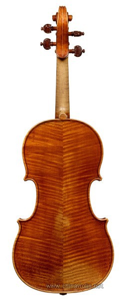

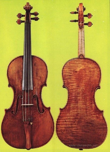

       朱塞佩·瓜奈里·德尔吉苏生于1698年8月21日,逝世于1744年10月17日,是瓜奈里家族中声望最高的制琴大师。他得到父亲老瓜奈里的细心栽培,从1714年到1722年,他一直帮其父工作。1710 ~1721 年这个阶段,德尔吉苏的作品还是较多地遵循着他家族的制琴传统与风格。可以看出他的手艺受到他家庭传统的良好培训。但是也可以发现布雷西亚学派大师格斯帕罗·达·萨罗以及玛其尼对他的影响。1722年以后,他离开父亲去结婚,之后似乎有几年没制琴。完全由他自己完成最早的琴,大概是在18世纪20年代后期,不过直到1731年,他才开始用字母IHS作为标签,也因此有了耶稣这个绰号。后世有许多人称德尔吉苏为耶稣·瓜奈里。在 1709 年,耶稣·瓜奈里买到一块巨大的面板松木料,具有超佳的声学性能。他把这块好料保存到 1729 年,才开始用它来做琴。部分学者把 1729 年至 1744 年这一阶段称为耶稣·瓜奈里的黄金时期。在黄金时期制作的许多名琴都是取材于这一块声学性能奇佳的松木,例如: 1733 年的克莱斯勒(Kreisler )、 1734 年的胡伯曼(Huberman )、 1735 年的“维奥蒂”(Viotti )等。据不完全统计,在黄金时期共制作了140把琴。按年代统计:1730 年制作 7 把, 1731 年制作 4 把, 1732 年制作 13 把, 1733 年制作 13 把, 1734 年制作 13 把, 1735 年制作 16 把, 1736 年 制作10 把, 1737 年制作7 把, 1738 年制作 8 把, 1739 年 制作6 把, 1740 年制作 9 把, 1741 年制作 8 把, 1742 年 制作13 把, 1743 年制作 7 把, 1744 年制作 6 把。至今在历代制琴人中,排名位列第二,仅随斯特拉迪瓦里之后。他的琴跟斯特拉迪瓦里的琴,在外形,声音上都有很明显的不同,以至于没办法相比。有的人偏爱斯特拉迪瓦里的琴,有的人偏爱耶稣·瓜奈里,如帕格尼尼是耶稣·瓜奈里忠实的拥护者。耶稣·瓜奈里的作品见下列照片。
耶稣·瓜奈里1734年作品
稣耶·瓜奈里1737年作品
稣耶·瓜奈里1742年作品
稣耶·瓜奈里1744年作品
