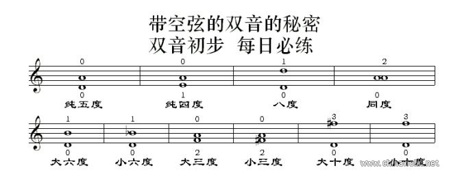

   任何初学者都可练习,共十组。每组都有空弦,要在老师的指导下每次上课都要各练一分钟。每日在家练习也是一样。要求四根弦都要安装微调。是为了学习五度定音。
   注意:前四组是五度相生律的标准。后六组是纯律的标准。纯四度的一指与大六度的一指不在一个五度相生律的纯五度横线上,两者相差1至2毫米,依据琴的大小不同而定。这个练习所要达到的目的就是锻练耳朵的听力,要听到完全和谐的双音为止。

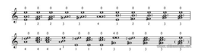

   《三、六、八度聚合琶音双音找音法》

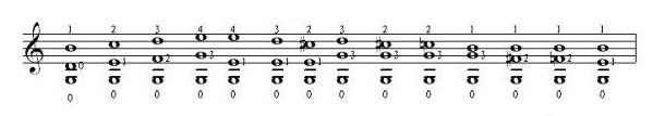

   最后一小节八度;比空弦A低是纯律的标准。或同空弦A一样是五度相生律的标准。
   此练习与‘五度、八度找音法’相同的是都由空弦A开始至空弦A结束。不同的是前一个是五度相生律,适用于单音或旋律。而这一个是纯律,适用于双音、和弦或琶音。全曲充满逻辑与规律。适合三级以上在教师的帮助下练习。
