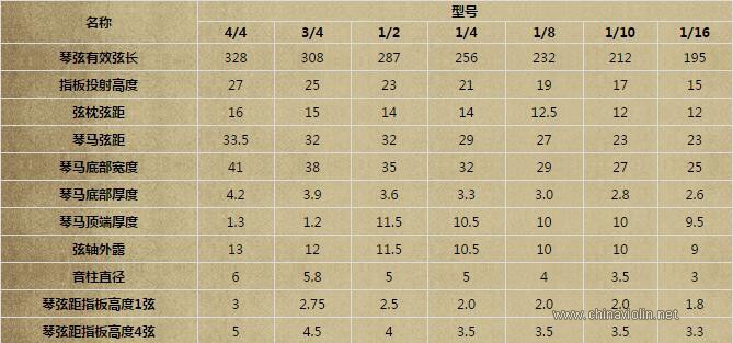

小提琴调整参数规格表
2017-2-14 09:58 | 作者: sunlon026 | 来自: 中国小提琴论坛(原文)
摘要: 小提琴琴弦有效长度、指板投射高度、弦枕弦距、琴马弦距、琴马底部宽度、琴马底部厚度、琴马顶端厚度、弦轴外露、音柱直径、琴弦距指板高度1弦、琴弦距指板高度4弦 如上两图:作者的1/2琴,修码前后琴码角度是这样 ...

这个表格的数据是出自哪里的?
引用 悠悠爸爸 2017-2-14 09:59
小提琴琴马,琴弦,音柱,弦轴配件安装尺寸    http://www.xtqzf.com/3676.html

上面《小提琴调整参数规格表》中,“琴码顶端厚度”一栏从1/2的琴开始往右,都被误填为“弦轴外露”一栏的尺寸。所以当初我没有转贴过来。
