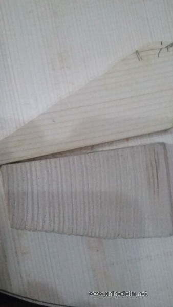

在同一块云杉面板料中,取一块横断切料及一块纵切料作发声试验(取料见下图)。公母琴音板发音实验结论:母琴具有一定的横断音频,公琴没有,胸越大横断音频越明显。音板的音频情况直接影响到琴声的音色。

同样一块木料,厚薄一样,大小不一或长短不一,敲击声(音频)是不同的,大小或长短一样而厚薄不一,音频也不一样,除此以外,大小或长短以及厚薄一致而切面不同,音频也不同,上面的视频正说明了这一点,这也是小提琴制作历来未被引起注意方面。

码子一般不能直接采用横断切,因为强度会有问题。

是的,木琴利用了其中的长短的音频,但音域较有限。如果利用横断切或斜切,会大大增加木琴音域范围。木琴是单个音频发音(振动),提琴音箱是都在响应。横断切与古老木头吸音较好,纵弦切对声音反射能力较强。母琴是在保留纵弦音频上增加横断音频。

是在板的形状大小厚薄大致相同的情况下进行比较,纵切及弦切对声音影响不大,横断切却发生了明显的不同
