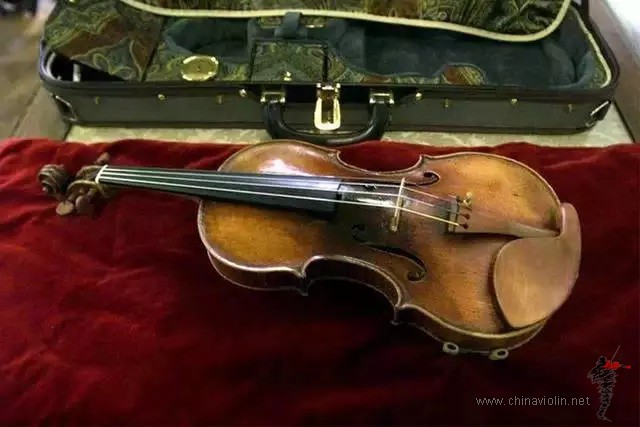

好马配好鞍,十七世纪、十八世纪间意大利制琴师手工制作的名琴几乎成为了成功小提琴家的标配:著名小提琴家雅沙•海飞兹生前最常使用的是一把萨拉萨蒂曾用过的1742年制瓜耐利;大卫•奥伊斯特拉赫至少用过三把斯特拉迪瓦里;耶胡迪•梅纽因演奏过两把斯特拉迪瓦里、三把瓜耐利、一把格兰奇诺和一把布塞托;而弗里兹•克莱斯勒至少演奏过五把不同年代的斯特拉迪瓦里,其中包括一把胡贝尔曼曾经使用过的。而与小提琴“宗师”尼科罗•帕格尼尼一同令众生敬仰的,除了他鬼魅一般的琴技,还有那把“史诗级”的,绰号大炮瓜耐利
之后的制琴匠似乎再做努力,也无法到达昔日的高度——人们总是觉得出自名家之手的小提琴听上去更动听一些。这样的“差异”也反映在了价格上:一把手工制作的小提琴,哪怕设计再合理、工艺再精良,只要它还是一把“新琴”,售价就总也赶不上“老琴”的零头。
"IlCannone" Guarneri del Gesù, (1743):这门帕格尼尼用过的“大炮”自1851年起就成为了意大利热那亚市的财产。
