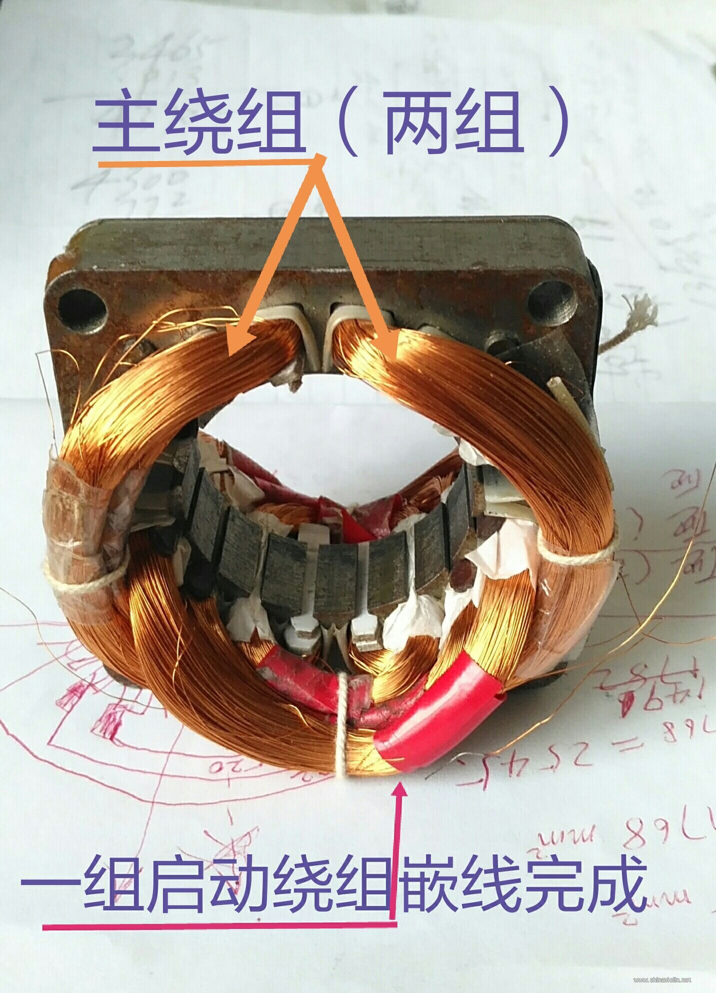

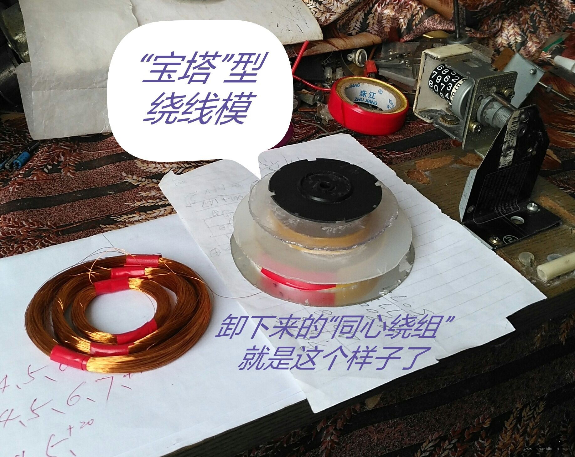

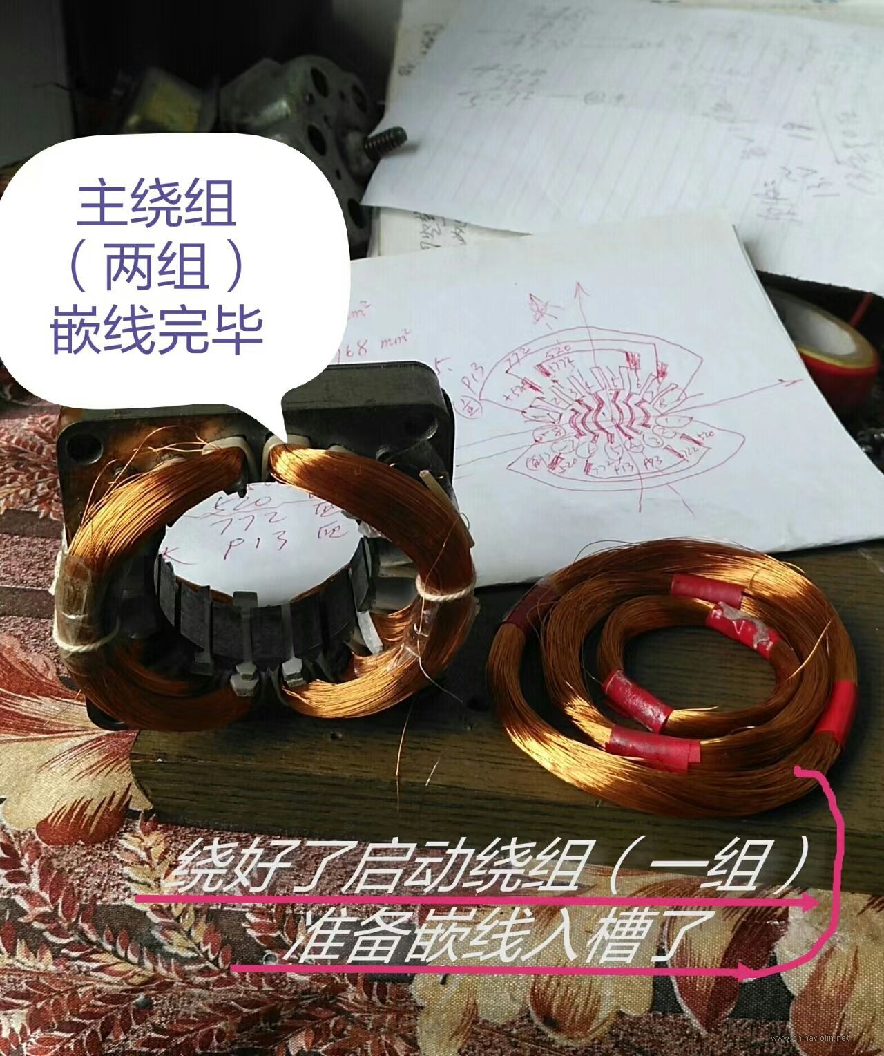

捣鼓废弃闲置的小家电有乐趣,更有成就感,它实现了我酝酿多年、一直想自己动手验证这套单相异步电动机改极增速原理是否可行的心愿,虽然花了不少精力。早些年虽然也做过简单的庶极变换把普通四极电动机改为两极机的实验,但原理和方法不同,启动性能和负载能力太差而最终舍弃。现在这个才是真正实用的方法实践出真知。
改造的理论太专业,涉及电机学、正弦波绕组理论及电机工艺学等等,感兴趣者估计甚少,这里不作详述。
但做出来的成品却很实用。对于这里的小提琴制作工匠们来说可能会派上用场——修磨利器,转速足够,运转平稳,功率适中(约30多瓦),不会伤手(市售角磨机噪声大、有时不够这个好用)
https://v.youku.com/v_show/id_XNTg2OTYyMzgyOA==.html
下面系几张绕线、嵌线工艺实拍照片(改造的具体参数暂时保密,有意者可免费提供)
附加说明一下:一般大多数家用电风扇均为四极电动机驱动,最高转速为1450转/分钟,不能直接驱动砂轮进行磨削作业;只有少数工厂用到两极电动机作为强力通风或纳凉用——这也是我下决心要实施改造的初衷。

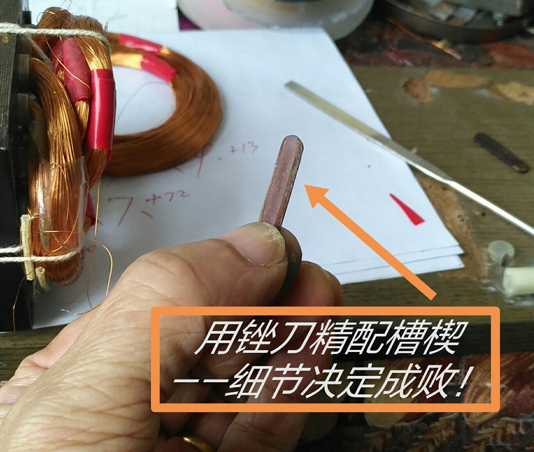

除了注意绝缘工艺,十六槽的槽楔还需精心修配然后插入,马虎不得
