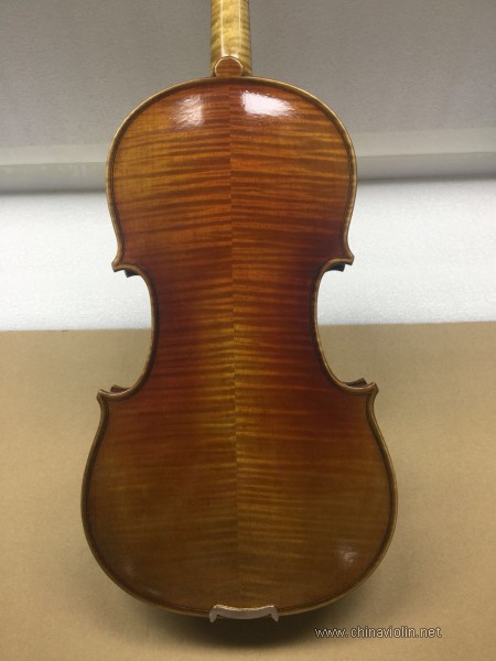

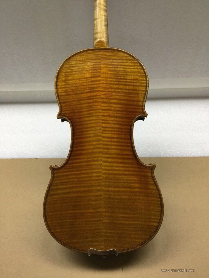

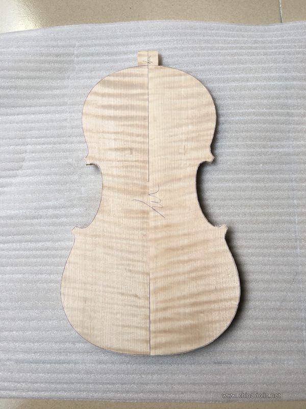

      小提琴使用欧洲进口材料的意义跟一些电子产品使用欧洲进口材料的意义是不一样的。提琴属于西方古典乐器,最初使用的制作木材也是西方的木材。我们中国学习了人家的制作工艺,并且在技术上青出于蓝胜于蓝,在广东已经出现很多获得国际大奖的大师。但是材料要考虑到气候因素环境因素,最终还是欧洲的材料更加适合用来制作小提琴,更能使小提琴发出优美的音色。所以一般情况下,专业学琴的,都建议选择欧料小提琴。由于欧洲进口材料的材料费比国料的材料费,起码要贵好几倍。所以欧料小提琴,在同等做工的基础上,价格也是会比国料的翻倍的。比如MOZA弦乐的530及630小提琴,是同样的做工水平,包括油漆方法都是一样的。区别仅仅是材料,但是出来的音色也会不一样,价格也相差了两千元左右(630是5800价)。这两款的做工是一样优秀的,如果是业余学琴或者是儿童琴,一般建议考虑530。如果是,专业学琴或者音乐学院的学生,都是建立考虑纯欧料630以上的型号。
      530国料
  630纯欧料

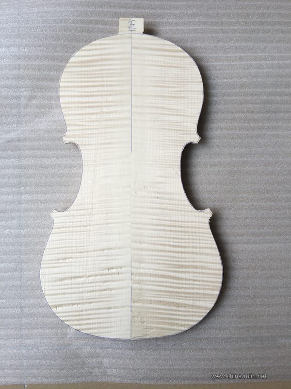

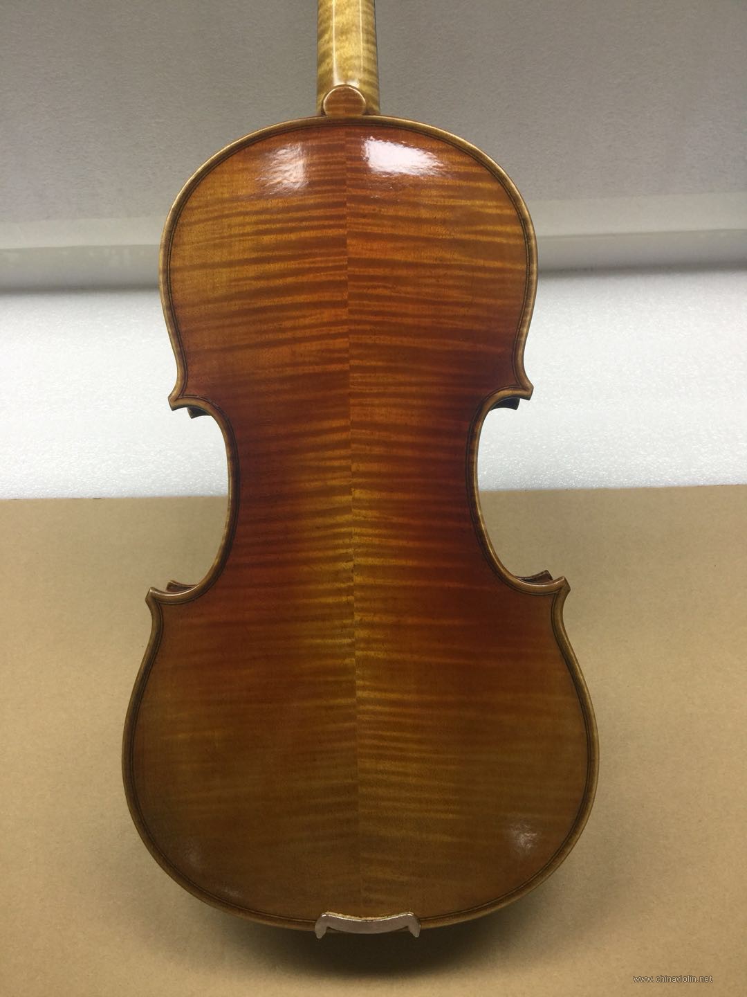

   现在我们接着说说。如何辨别纯欧料与国料。现在有不少商家也知道顾客喜欢纯欧料。会拿国料冒充欧料来销售。作为普通的消费者,甚至经验不丰富的制琴师都很难分辨真假欧料。下面介绍几个可以比较容易分辨的方法。
   1、从颜色上看,欧料的外观相对洁白发亮,国产料的外观比较暗淡发青;2、从木纹上看,欧料的年轮相对细密顺直,春材与秋材的宽度相对平均;国产料的年轮相对较稀疏,主要是春材宽度大于秋材;3、从横纹上看,欧料的射线相对粗犷发达且不规则,以粗细不一斜向生长者居多;国产料的射线相对细密均匀,以平行生长且与年轮垂直者居多.这仅仅是从外观上说明,还可以硬度弹性声音等方面去辨别。
MOZA弦乐存储室的国料干料
MOZA弦乐存储室的欧料干料

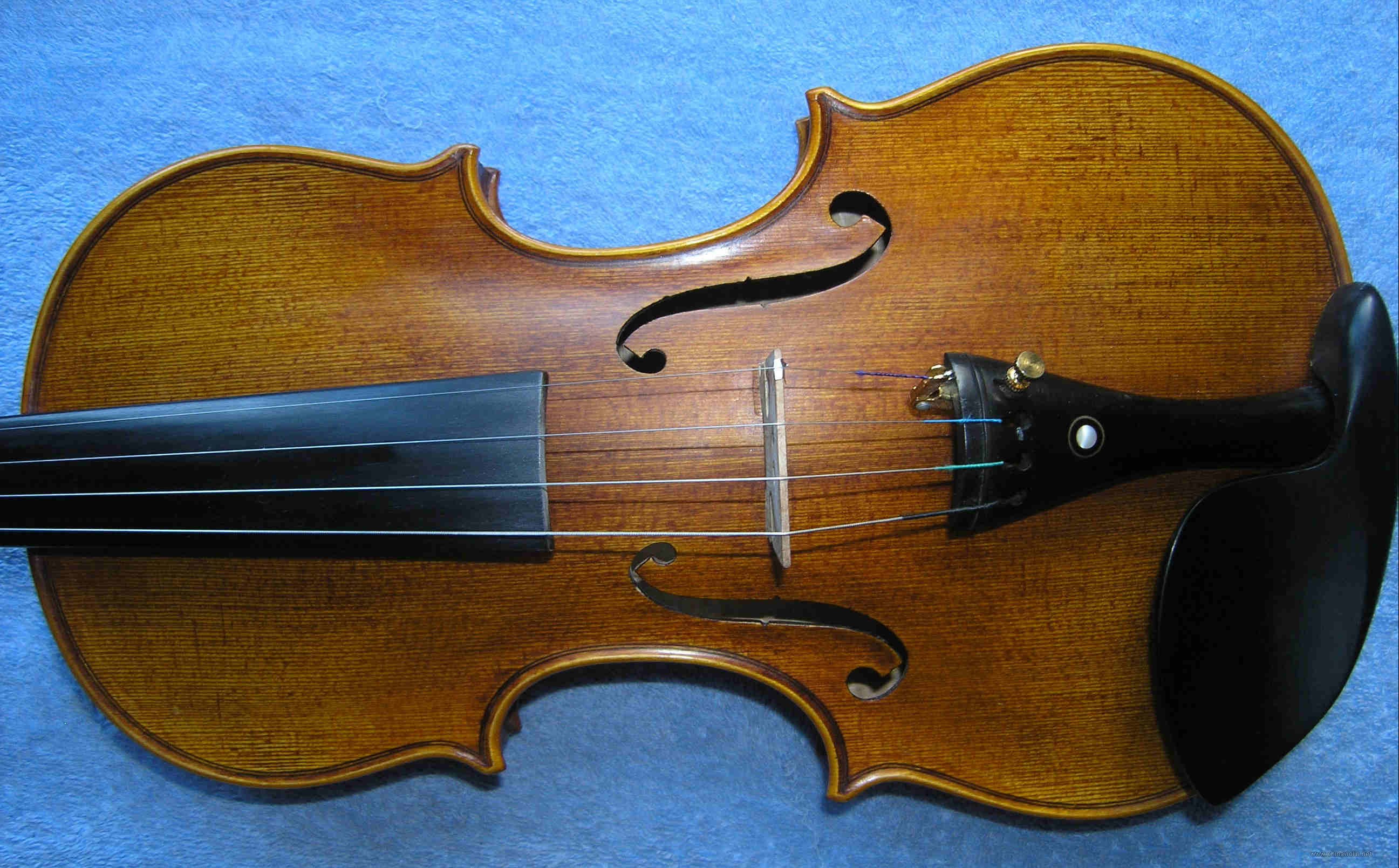

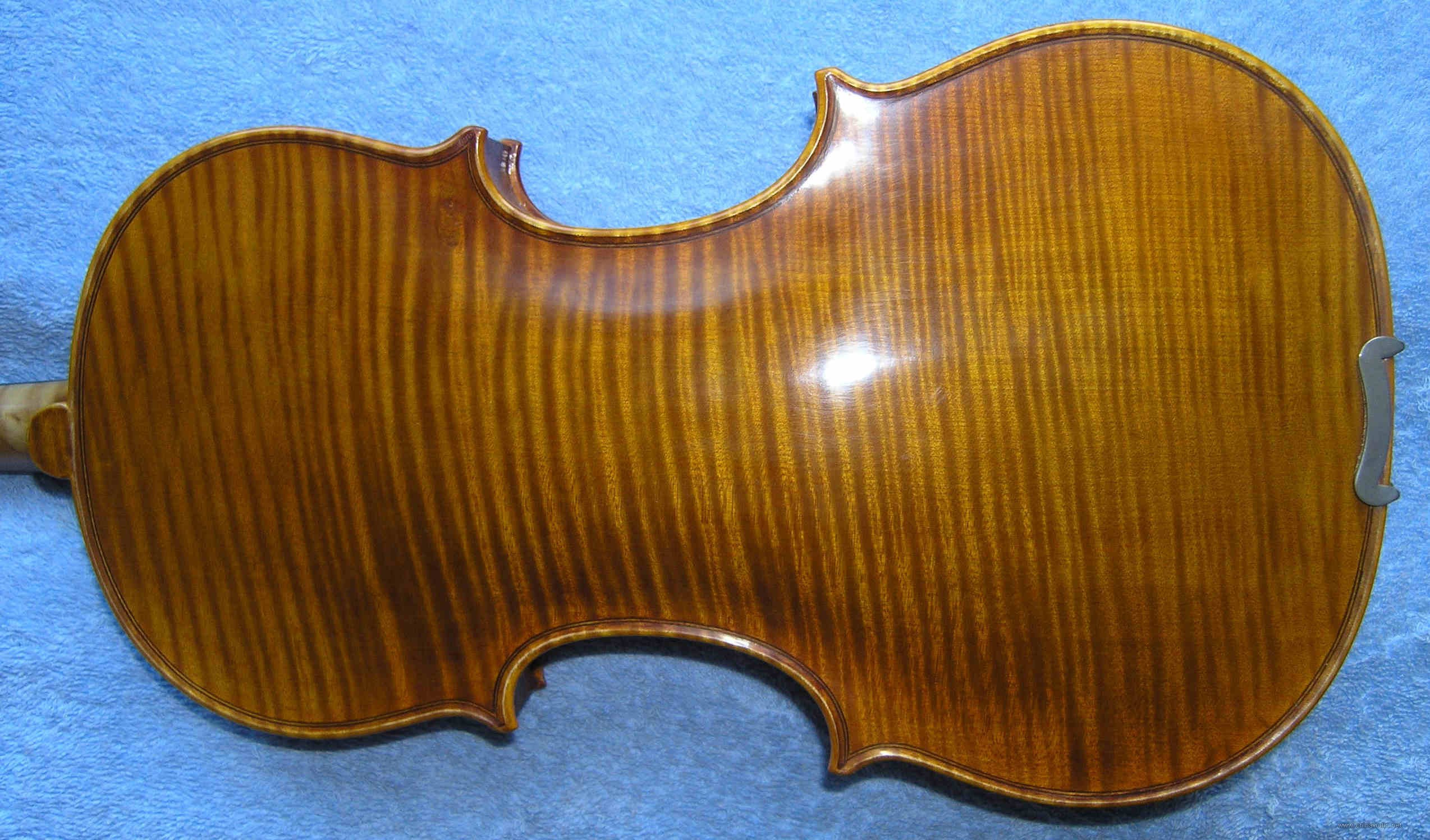

感谢MOZA老师的介绍,让我们增加不少知识,但是具体到应用,又是一筹莫展。比如我这把提琴的面板和背板,从外观上能做出一些判断吗?谢谢!
国料  详情 回复 发表于 2018-5-8 16:55
我看看:国料  发表于 2018-5-3 11:20
64
13
7万
80730
 楼主| 发表于 2018-5-8 16:55:08 | 显示全部楼层
docma 发表于 2018-5-2 11:29
感谢MOZA老师的介绍,让我们增加不少知识,但是具体到应用,又是一筹莫展。比如我这把提琴的面板和背板,从 ...
国料
7636
31523
发表于 2018-5-9 00:37:58 | 显示全部楼层
谢谢二位老师判断。为能更好了解,能否具体说明一下判断依据:背板的纹理吗?
论坛里有不少制琴师开贴,他们制作的每把琴都注明是欧料还是国料,进去多看多学习,慢慢就基本能看出欧料和国料的区别了。  详情 回复 发表于 2018-5-10 22:40

发表于 2018-5-11 12:43:49 | 显示全部楼层
谢谢20楼老师的关注和关照。我的确还是看了不少坛里老师们的精彩的介绍,但是面对具体对象来就总有些糊涂,难于判断。希望老师能多花一点时间,就本人的个例(16楼的图片),做个具体分析,可以吗?是否这要求有些冒昧,在此再次致谢!
