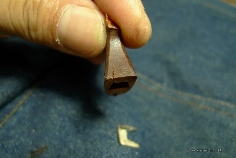

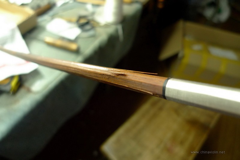

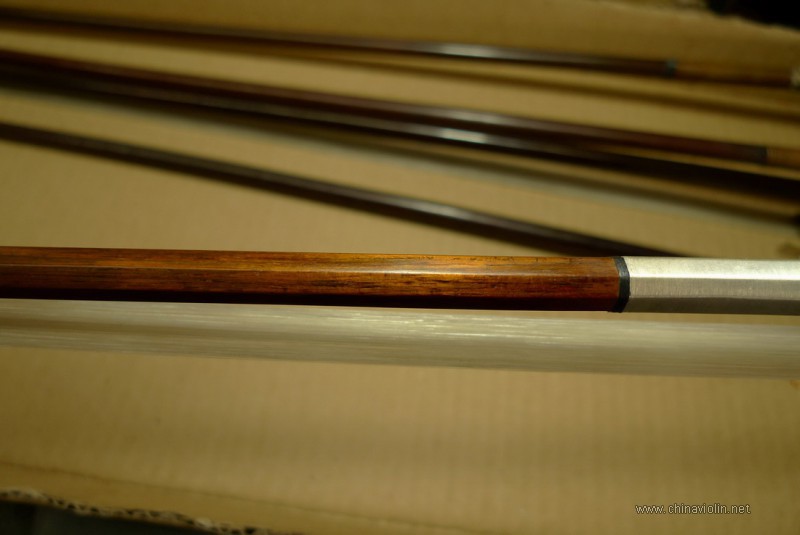

这些年听到很多类似的信息,“我们曾经有一支非常不错弓,有一天弓头断了、弓杆断了,后来就扔了”,殊不知,绝大多数的断、裂是可以被修复的,修复后的使用性能几乎与之前是一样的。

维修一支价值一千元的弓和维修一支同样问题一万元的弓,维修者所投入的精力和时间肯定是不一样的。所以很难确切的给某一种需要维修的项目定价。一般价值的一支弓,例如断头修复,收费是500元。其它问题要按不同状况分析实际伤病后再核价。

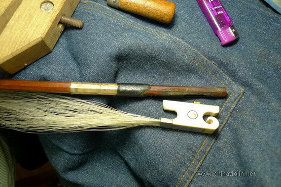

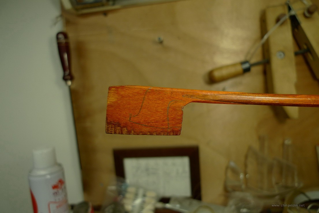

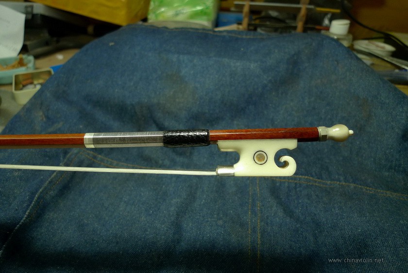

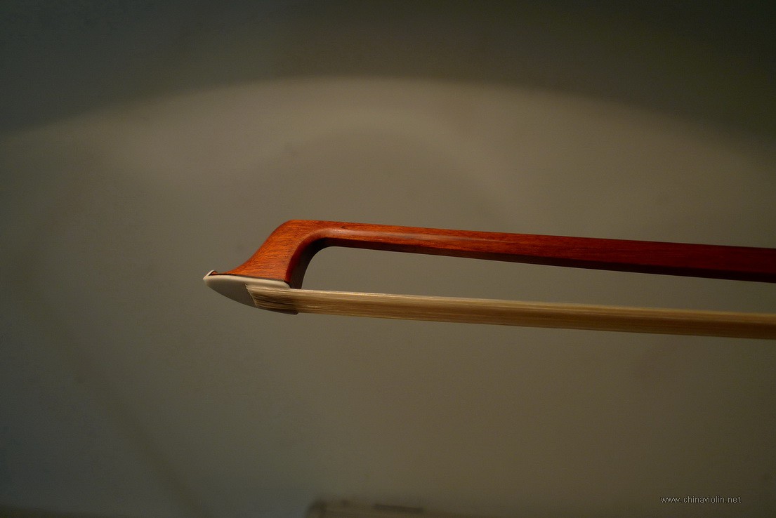

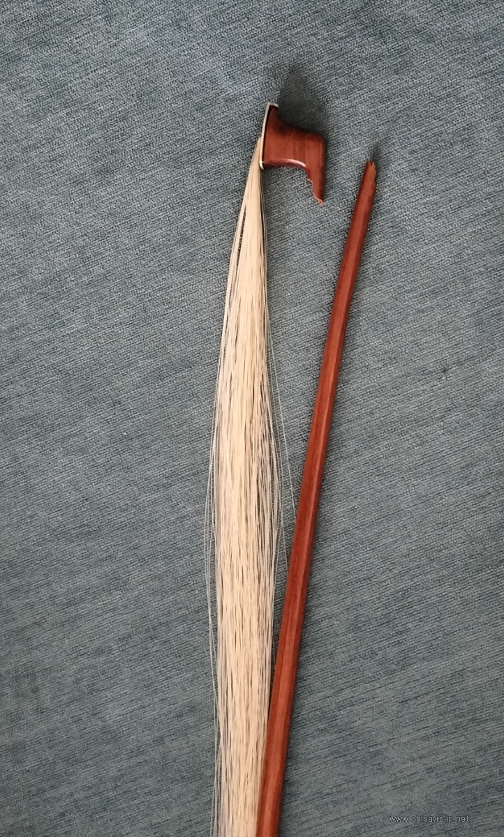

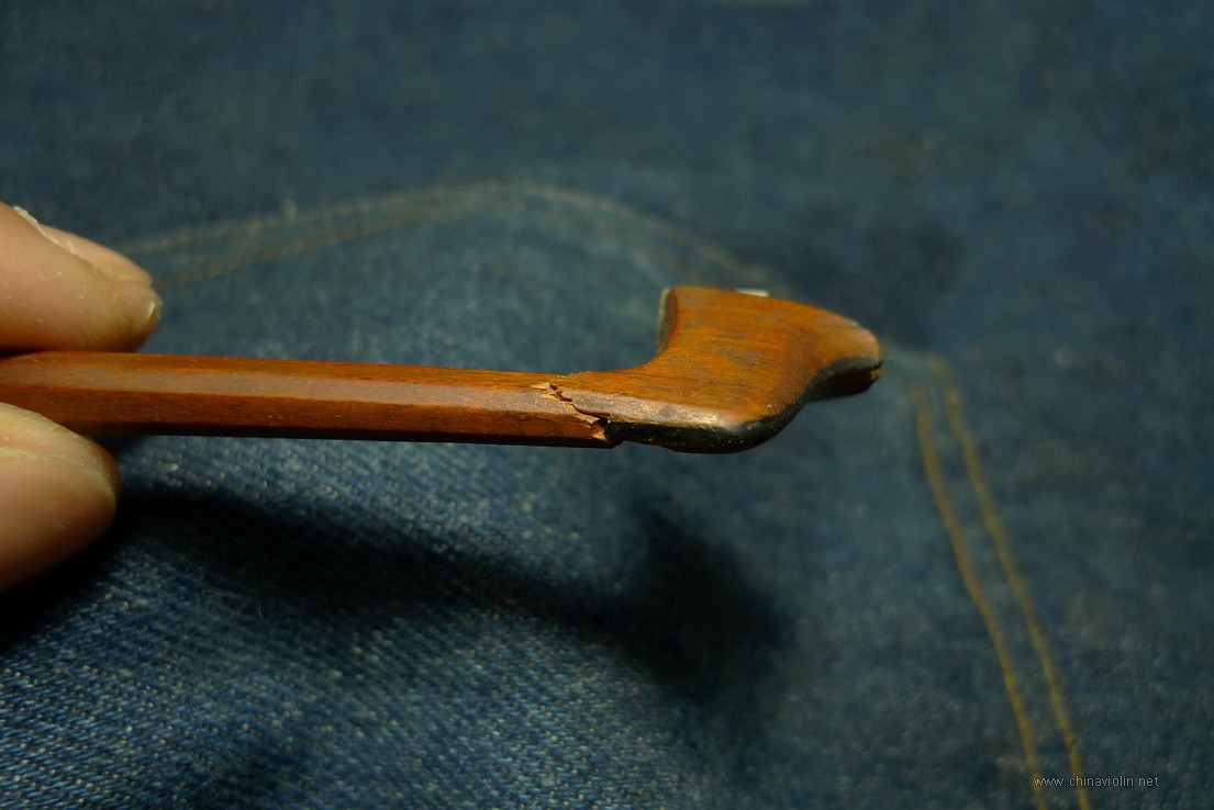

拍照需要时间,很浪费时间,现在很少拍照。。以下照片是几年前某些弓修复时留下的,仅做参考

发表于 2021-5-14 14:35:24 | 显示全部楼层
李老师,我想请教一下,昨晚陪小孩练琴,这把弓子就放在床上,没人动它,突然“呯”的一声,就断成这样了,这是怎么回事啊?
这种是能修好的是吗?大概费用是多少?
