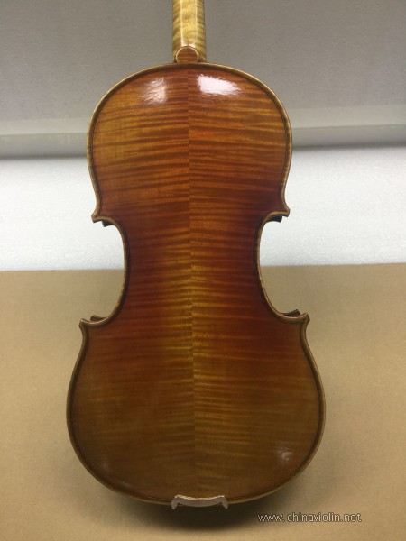

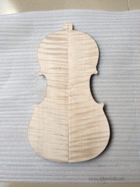

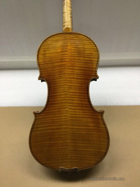

  如何辨别纯欧料与国料。现在有不少商家也知道顾客喜欢纯欧料。会拿国料冒充欧料来销售。作为普通的消费者,甚至经验不丰富的制琴师都很难分辨真假欧料。下面介绍几个可以比较容易分辨的方法。
  1、从颜色上看,欧料的外观相对洁白发亮,国产料的外观比较暗淡发青;
  2、从木纹上看,欧料的年轮相对细密顺直,春材与秋材的宽度相对平均;国产料的年轮相对较稀疏,主要是春材宽度大于秋材;
  3、从横纹上看,欧料的射线相对粗犷发达且不规则,以粗细不一斜向生长者居多;国产料的射线相对细密均匀,以平行生长且与年轮垂直者居多.这仅仅是从外观上说明,还可以硬度弹性声音等方面去辨别。
  MOZA弦乐存储室的国料干料
  MOZA弦乐存储室的欧料干料

感谢MOZA老师的介绍,让我们增加不少知识,但是具体到应用,又是一筹莫展。比如我这把提琴的面板和背板,从外观上能做出一些判断吗?谢谢!
引用 MOZA弦乐 2018-5-8 16:55
docma 发表于 2018-5-2 11:29
感谢MOZA老师的介绍,让我们增加不少知识,但是具体到应用,又是一筹莫展。比如我这把提琴的面板和背板,从 ...
国料
引用 docma 2018-5-9 00:37
谢谢二位老师判断。为能更好了解,能否具体说明一下判断依据:背板的纹理吗?

论坛里有不少制琴师开贴,他们制作的每把琴都注明是欧料还是国料,进去多看多学习,慢慢就基本能看出欧料和国料的区别了。
引用 docma 2018-5-11 12:43
谢谢20楼老师的关注和关照。我的确还是看了不少坛里老师们的精彩的介绍,但是面对具体对象来就总有些糊涂,难于判断。希望老师能多花一点时间,就本人的个例(16楼的图片),做个具体分析,可以吗?是否这要求有些冒昧,在此再次致谢!
