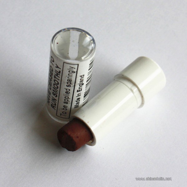

小提琴用的时间长了,弦轴从来没有修整过,现在调弦不顺畅。本来想买一支轴蜡解决的,发现家里有一盒24色油画棒,取了一支,在纸上涂了一下,感觉软硬适中,应该可以代替专用轴蜡。将弦轴依次取下,用油画棒在接触处涂一涂。重新装回后调音,感觉顺畅多了。大家可以试一试。

我到文具买了一盒油画棒,是这样的吗?

我到文具买了一盒油画棒,是这样的吗?
对的,挑与木色相近的用即可
